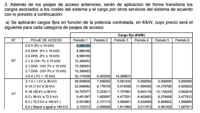

Ayer se publicó el borrador del Autoconsumo a consulta pública.
http://www.minetur.gob.es/energia/es...utoconsumo.pdf
¿Alguien conoce alguna página donde lo resuman completo con garantías?

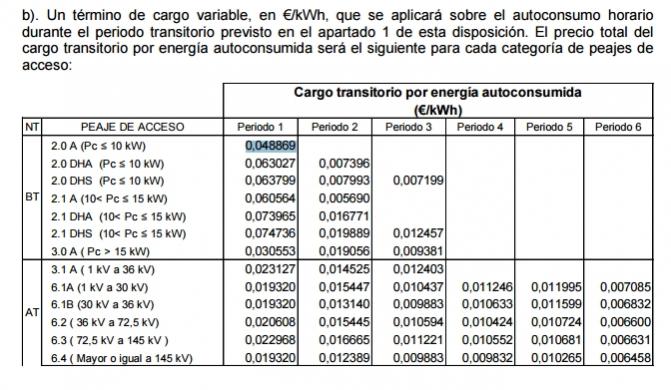

Lo que me ha parecido ver es que hay dos términos uno por potencia y otro por energía autoconsumida.
El termino variable por energía consumida es casi el mismo valor que el que tenia el peaje de respaldo no?
Para una tarifa 2.0A pone que es 0.048869 €/kWh (cuanto el peaje de respaldo era 0.067), además de incorpoarar un termino fijo de 8.989169 €/kW, ....
¿¿Misma canción con distintos instrumentos no creéis??...
Archivo adjunto 12879Archivo adjunto 12880

Por lo que he podido entender, los cargos fijos por término de potencia, no se aplicarán a la tecnología fotovoltaica y eólica.
i) En el caso de que la instalación sea de tecnología solar fotovoltaica o eólica, ambas sin
acumulación, no se aplicarán cargos al estar incluidos en los precios de los peajes de acceso
en aplicación del apartado 2 anterior.
Pero ojo, SIN BATERÍAS. Entiendo que si es con baterías (semi-aislada o aislada con apoyo de red) SI que se aplican esos cargos :pensive:
Resumiendo:
- Instalación solar de autocosumo solo con inversores de red + placas.
- Para categorías de peaje de acceso 2.0 A (Pc ≤ 10 kW). (la más común).
- Habrá que pagar 0,048869 euros por cada kWh que consumas proveniente de tu propia instalación solar. (IVA e impuestos aparte). Es decir, que de la energía que exportes a la red (excedentes), no habrá que pagar ningún peaje adicional.
- Habrá que contratar obligatoriamente con una comercializadora "libre". Y eso puede significar un precio del kWh de la red más caro.
De esta frase, deduzco que me falta un segundo contador en la vivienda.......:D
Si se aprueba, corto los cables.........:cool:

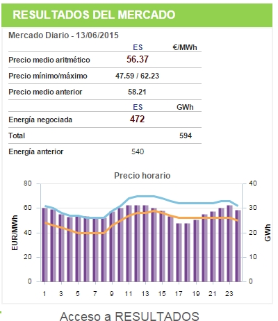

Gracias Otra cosa. Para las instalaciones tipo B (Instalaciones de producción conectadas a la red interior de un consumidor sin limitación de potencia contratada. Existen un sujeto consumidor y otro productor, permitiéndose vender la energía excedentaria.)
Hay que ser autónomo o tener empresa para participar en el mercado no??
El precio al que te comprarían la energía es el que pone en OMIE? es decir unos 50 €/MWh

Es decir, que hasta el 31 de dic 2019, de los 2 cargos que hay (cargo fijo y cargo variable), el cargo fijo se aplica igual que en la península. En tu caso (FV con baterías, sí se aplica el cargo fijo).
Los cargos variables se calculan según una fórmula enrevesada (que te felicito si eres capaz de entenderla) :confused::

Es decir, que el ministro ya te ha hecho los cálculos para este año, y te resulta lo del anexo III. Vamos a ese anexo:

No pongo la tabla, pero para la categoría de acceso 2.0 A (Pc ≤ 10 kW) corresponde a 0,019454 euros/Kwh de energía autoconsumida.
50 €/MWh Archivo adjunto 12883
