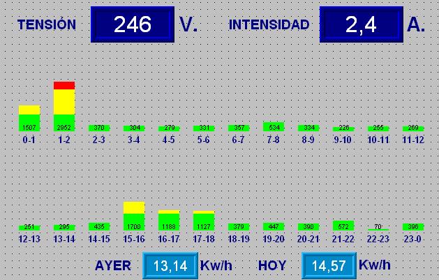

Como veo que esto está muy parado. Añado una captura de mi sistema de monitorización de consumos para ver si sirve de alguna ayuda:
Archivo adjunto 12810

Una pregunta, con que has generado esa gráfica? como lo mides? Tienes en cuenta el factor de potencia?
Re: Ayuda para diseño de instalación autoconsumo
Pues es muy sencillo. El contador me da un impulso por cada watio/hora que consumo, luego recojo y trato ese dato en un plc, esa es una captura de un HMI, donde se configura y se muestran los datos del plc.

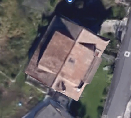

Mi problema es que tengo una orientación en el tejado no demasiado buena:
Archivo adjunto 12833
El norte está arriba.
Tienes exactamente la misma orientación que yo y caídas de los tejados casi iguales... Con lo cual estaba pensando ponerlos en la finca y no en el tejado...

Edit: Por cierto, en la foto de satélite parece que podrías poner algunos paneles en la fachada que casi mira al sur; osea contra la pared de la buhardilla...

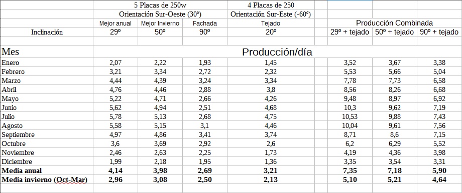

Bueno, tengo lo que sería el formato de mi instalación encauzado. De momento la idea es poner unos 2,25 Kw repartidos en dos arrays, uno de 4 paneles en el tejado (Sur-Este), y otro de 5 paneles en la fachada Sur-Oeste.
Me gustaría que me aconsejeis si es una locura colocar estos últimos directamente sobre la fachada, es decir totalmente en vertical. Mi idea es que estos paneles me den energía sobre todo en invierno y por la tarde, que es cuando voy a necesitarla más.
Edito para añadir unos cáculos con PVGIS:
Archivo adjunto 12860
No sé si merece la pena darle inclinación, porque además la fachada sur-oeste va a darle sombra unas horas por la mañana.

... colocar estos últimos directamente sobre la fachada, es decir totalmente en vertical. Mi idea es que estos paneles me den energía sobre todo en invierno y por la tarde ...
Yo no lo he probado nunca, pero algunos foreros sí lo han hecho y comentan, que de algo les sirve.
Lo que todos recomiendan, es poner paneles de capa fina, que son un poco más eficaces con luz indirecta y en (semi)sombra.
No creo que merezca la pena darles una inclinación diferente, esto suele quedar muy feo en una fachada.
Hombre, si les dieras algo de inclinación sobre la fachada (para que resulten unos 60 - 70 grados de inclinación), mejor en cuanto a la cosecha. En cuanto a la estética,siempre depende del sitio, según la fachada (y la estética personal) puede quedar mejor de una manera o de otra).
Lo que comenta el_cobarde del mejor rendimiento de módulos amorfos con luz difusa es cierto, pero a la sombra dan prácticamente nada ambos tipos de panel. Los amorfos para tu aplicación tienen las siguientes desventajas:

Lo que me anima a ponerlos a 90º, es que la diferencia de cosecha diaria no se ve muy afectada, si vemos el mes de enero, por ejemplo, 1,93 a 90º contra 2,22 a 50º, que es la óptima para invierno. Y si vamos a la cosecha total combinada de los 2 arrays es 3,67 contra 3,38, que es alrededor de un 8,5%.
¿Qué opinais?
A mi con el PVSYST, calculando con un azimut de 30 grados e inclinación de 90 grados (más o menos es lo que tiene la fachada) me da estas pérdidas con respecto a la orientación/inclinación ideal:
- 34% para todo el año
- 23% de Octubre a Marzo
con 70 grados de inclinación y la misma orientación:
- 17% para todo el año
- 11% de Octubre a Marzo
con 50 grados de inclinación y la misma orientación:
- 6% para todo el año
- 7% de Octubre a Marzo
Si sumamos que con mayor separación de la fachada hay mejor ventilación, la diferencia será algo mayor todavía (menos pérdidas por calor).
