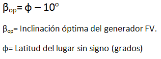

Bueno compañeros un aporte mas a este tipo de instalacion. Tambien es importante tener en cuenta la inclinacion de los paneles solares. Con la siguiente expresion tendremos la inclinacion optima de media para todo el año.Archivo adjunto 12259
Aunque si es para consumo veraniego es mas facil...Archivo adjunto 12260
