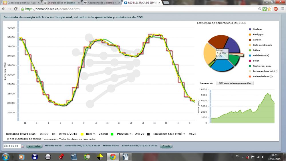

Sigo sin estar de acuerdo con carlos6025 ;) :)
Lo de tener mucha potencia instalada:
La nuclear con sus (para mí) inasumibles pegas (insegura, alargándose muchísimo plazos y coste de construcción, limitación de uranio) también tiene sus ventajas. Salvo catástrofe, está constantemente generando. Tenemos entre 6 ó 7 GW a piñón fijo. No se puede comparar con los 22,78 GW de potencia eólica, porque sencillamente no sirven de nada cuando no hace viento (como estos días de anticiclón, con momentos por debajo de 1000 MW)
En lo que tienes mucha razón es que generar electricidad es caro. Más si tenemos que acoplar distintas tecnologías, y es necesario invertir en generación.
Luego está el debate de como cobramos el kWh consumido. Ahora las viviendas subvencionamos a los medianos consumidores (ver la diferencia de tarifa, saliendo del mismo transf. de 3.0A y 2.0A) y no digamos a LOS MUY DEBORADORES. La famosa interrumpibilidad Energía Diario - Alcoa, abierta a pujar por lotes de 5 MW en la segunda subasta de energía
Y como remuneramos el generado: (aquello de los beneficios sobrevenidos)
http://jorgemoralesdelabra.wordpress...cios/#more-333
Paralelamente, cada vez se desincentiva más el ahorro, subiendo el término de potencia. Yo incluso iría a unas tarifas escalonadas, similar al recibo del agua.
Tampoco creo que se llegara (ni abogo) por los 30GW que sugieres. ¿Qué "coste de implantar ese balance neto " crees que tendría 3 ó 5 GW de Autoproducción FV con BN (descontando kWh por kWh)?
