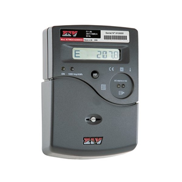

Iberdrola va a cambiar contadores ¿como asegurar que instalen un 5CTM que no cuenta lo inyectado?
Hola, Iberdrola me ha comunicado que van a cambiar los contadores de la zona, y veo que el contador 5CTM que han instalado a varios compañeros del foro (como cardmagedon ó Junavar), no suma al consumo lo inyectado en la red.
Que puedo hacer para que me instalen ESE MISMO contador 5CTM para ASEGURAR que no me facturarán lo exportado?
Gracias,
Luis.

Los nuevos contadores preparados para telegestión tienen que tener, según el reglamento de puntos de medida, registros diferenciados para consumo y exportación para las diferentes periodos de tarificación.
Por tanto debería ser indiferente el modelo concreto que te instalen.

Creo que por ahi se decía, que si contratas la tarifa de discriminacion horaria de tres periodos te instalan el contador que registra separadamente importación de exportacion.
No se si estaré en lo cierto.

Seria interesante saber si a alguien más le han instalado este contador Iberdrola marca: ZIV modelo:5CTM
Archivo adjunto 11791
o de otra marca, con registros independientes de importacion-exportacion de energia.

Hola a todos, yo me compre en propiedad un 5ctm. lo solicite que no sumara. lo tengo puesto para ver resultado y cojonudo comprobado. no es nada difícil tenerlo, eso si en propiedad, si es alquilado creo que chungo.
