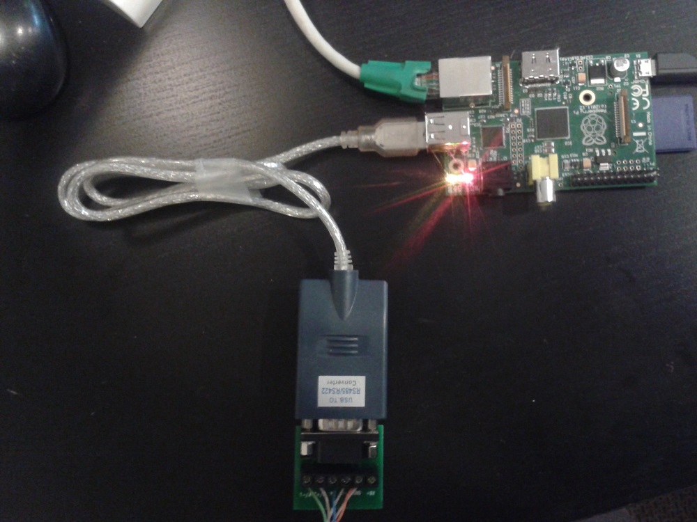

Sistema de monitorización y control de inversor con RaspberryP Pi.
El inversor Fronius de mi instalación domestica de 4Kw tiene un interfaz RS422 para su monitorización y control. A través de este interfaz y con un protocolo llamado “Fronius Interface” se puede registrar la potencia y resto de parámetros del inversor y, lo que me parece muy interesante, establecer un límite a la potencia que entrega el inversor.
Hace unas semanas me descargue la descripción técnica de este protocolo de la página de Fronius.
Mi intención es poder realizar un programa que recoja la información del inversor y opcionalmente poder controlar la potencia del inversor y realizar gestión de prioridades y planificación de cargas. Circutor tiene un sistema (CPD) para Fronius e Ingeteam tiene algo parecido para sus inversores. Pero son sistemas muy caros, incompatibles con la economía de la mayoría de los autoconsumidores.
A tal fin encargué una raspberry pi y un convertidor USB a RS422 que me llegaron la semana pasada.
Tras varias pruebas, ayer tuve la satisfacción de comprobar que mi programa en C efectivamente me permite obtener información de los parámetros del inversor, potencia, energía, tensiones, intensidades, frecuencia, etc. También he podido ajustar la potencia entregada a un valor dado (en porcentaje de la potencia nominal del inversor). Hoy voy a tener la instalación registrando la potencia cada segundo y ajustando el límite de producción de producción fijado aleatoriamente entre 1000 y 1500 vatios. Se trata de comprobar que el programa ni se cuelga ni hace cosas raras cuando está funcionando largo tiempo.
El siguiente paso será instalar un analizador de red con interfaz RS486 o RS422 y realizar un proceso similar de monitorización de la energía consumida por la instalación. A partir de aquí la lógica del programa me podrá permitir modular la generación, controlar con prioridades las cargas, gestionar la exportación de energía a la red, señalizar los momentos idóneos para realizar consumos, etc.
Ya iré contando en este foro los resultados.

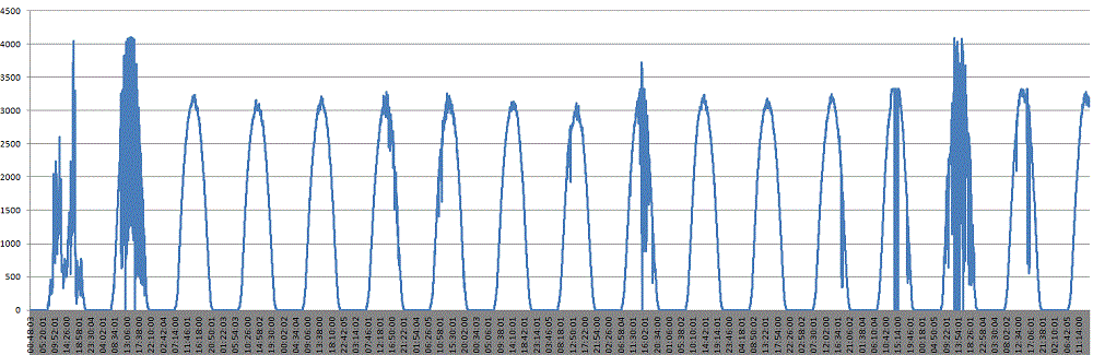

Ya empiezo a ver resultados.
Tras localizar la causa del "cuelgue" aleatorio del programita, lo deje funcionando durante mis vacaciones para que fuese anotando en un fichero la potencia en función del tiempo con resolución de 1 minuto.
Metí los 24000 registros en una hoja excel y esta es la gráfica de potencia generada entre los días 19 de julio y 4 de agosto.
Archivo adjunto 10855
Sigo teniendo algunos errores (por ejemplo de vez en cuando el programa registra erróneamente potencia 0) pero creo que ya tengo detectada la causa.
Como se puede apreciar el sistema entrega 4Kw (mi sistema es de 4K2w) únicamente en momentos en que las placas estas menos calientes por efecto de las nubes. Los días plenamente soleados se obtienen unos 3K2w.

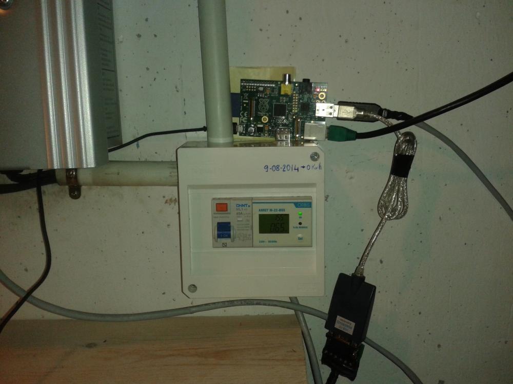

Pongo un foto de la raspberry y el conversor USB-RS422 por donde se conecta al inversor.
Archivo adjunto 10856

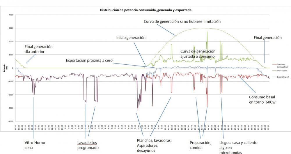

Tras la configuración del analizador (declaración de la relación de transformación 5/50, y confirmación de la identificación de dispositivo en la red RS485) empecé a hacer las pruebas con la raspberry pi. Al principio pensé en utilizar unas librerías en C existentes de MODBUS para Linux pero finalmente desistí ya que no existía versión para el procesador ARM de la Raspberry. Dado que el protocolo MODBUS es sencillo decidí programar directamente en C las funciones de acceso al puerto serie de la raspberry (dispositivo /dev/ttyUSB1).
Finamente tengo una versión beta del proceso de monitorización del analizador que interroga a éste con periodo un segundo obteniéndose lecturas puntuales de potencia consumida, tensión, intensidad, etc. Esta información se escribe en una área de memoria compartida entre varios otros procesos que simultáneamente están ejecutándose en el microordenador (proceso de monitorización y control del inversor, proceso de presentación WEB, proceso de consolidación de datos estadísticos, etc). Además cada minuto se guarda en un fichero persistente la potencia media registrada en ese minuto junto con la máxima y la mínima.
Otro proceso, que llamo “Monitorización y Control del Inversor”, obtiene información cada segundo de la potencia generada por el inversor (en mi caso Fronius) a través de un protocolo específico por un interfaz RS-422. Igualmente se guarda en un fichero una línea de registro por cada minuto con datos de potencia del inversor.
Ahora mismo los resultados de los dos ficheros de generación y de consumo los estoy visualizando en gráficas de Excel. En un futuro pretendo emplear otro proceso de acceso web (basado en apache) y que permita visualizar estos datos y gráficas en un navegador web. Pongo una imagen de lo generado y lo consumido (en negativo) durante estos dos últimos días.
Archivo adjunto 10899
En los próximos días tengo previsto evolucionar estos programas para realizar una simple resta entre la potencia generada y la potencia consumida que permita obtener el dato de potencia exportada (o importada, si tiene signo contrario) a la red de distribución. Una vez obtenido este dato se dará la orden a través del protocolo específico del inversor para limitar la potencia de generación y evitar (o limitar) la exportación a la red.
Como ya he explicado el objetivo principal es lograr que Iberdrola no me ponga pegas cuando comunique la existencia de una instalación conectada a la red. De forma singular, y sin respaldo normativo, Iberdrola no autoriza la conexión de generadores que exporten energía no retribuida a su red. Obliga a poner un dispositivo “antivertido” ¿toxico? que solo se aplica en España. Ingeteam y Circutor tienen estos dispositivos.

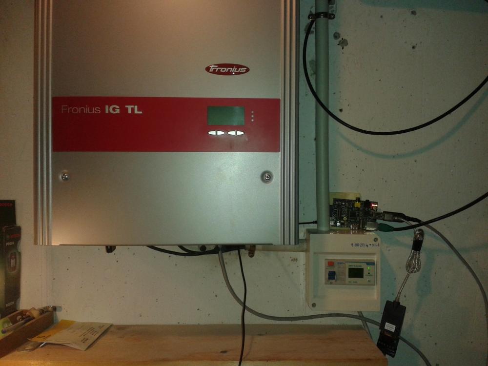

Pongo unas fotos de la instalación (inversor, analizador, raspberry). El conjunto inversor - analizador está en la planta sótano (garaje) y el transformador de corriente está en el cuadro (planta baja) unido por unos tres metros de cable.
Archivo adjunto 10900
Archivo adjunto 10901

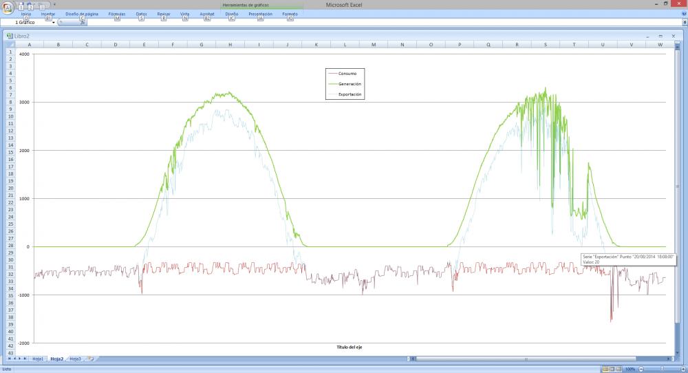

Tras unas horas recopilando datos, los he llevado a una Excel para sacar la gráfica que podéis ver en la imagen que adjunto con algunos comentarios.
Saludos.Archivo adjunto 11083

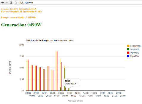

Tras unos días sin progreso, finalmente he puesto a punto un interfaz de monitorización basado en HTML con JavaScript.
Podéis ver su funcionamiento real en r.vigilanet.com
Pongo una imagen del aspecto actual.
Archivo adjunto 11151
