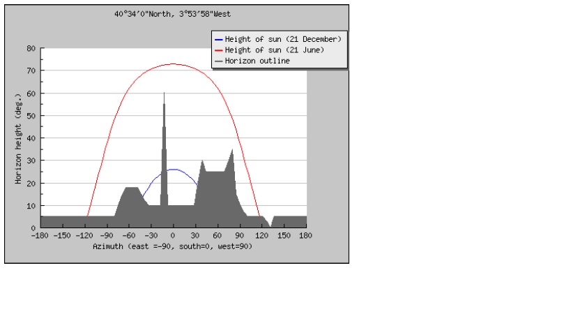

Buenos días. vuelvo con las mismas.
Abro este hilo temiéndome que no sea el lugar adecuado, pero como no encuentro ningún mercado o zoco pues aqui lo pongo.
Resulta que finalmente me he decidido a poner un sistema de autoconsumo, debido a las sombras necesito sistemas de microinversores.
Buscando en la red he encontrado un equipo de 250W, panel REC e inversor Renesola-replus. Pese a que el precio con perfileria me parece bastante competitivo desconozco la calidad de los microinversores Renesola-replus, ¿alguien me podría su opinion sobre los mismos?

Hola, ¿qué potencia total de placas quieres poner, qué tienes de potencia contratada y de consumo?
- 09/05/2014, 09:38 #3
- may 2012
- Madrid
- 382
Re: kit 250w o 480w microinversores
La vivienda esta situada en una ladera orientada al noreste y por tanto el horizonte viene definido por arboles y casas cercanas. Esto me crea sombras pequeñas y variadas (el cipres por ejemplo da una sombra estrecha pero barre el tejado). Por ello pienso que me debo de atener a usar microinversores pese a que suelan salir mas caros. Esto es una aproximacion del horizonte con el que me encuentro.
Uso principal del sistema FV: alimentación de termo en invierno por un zerobox o similar y uso de la bomba en verano en horas de maxima produccion. Ademas como es logico muchos de los pequeños consumos espero puedan ser dados por la FV.
Tambien me planteo la instalacion de un AC de potencia 500-1000w para programar horas en verano que permitan regular el consumo con el AC y la bomba.
Y ahora creo que puedo responderte bien
Potencia de placas: creo que alrededor de 1500W seria lo adecuado.
Potencia contratada: 12KW, esto no tiene mucho sentido y estoy esperando a cobrar el "ajuste" para bajar de 10KW y probablemente acceder al precio horario (algo tipo tarifa nocturna).
El consumo anual ronda los 7000KWh, estando concentrado casi por igual en los periodos de uso intensivo de termo y de la bomba.
Gracias y un saludo.

Los microinversores sin duda son lo mejor para sombras, pero también hay inversores tipo string que manejan bien las sombras. Hay que mirar que las tensiones de entrada de los "strings" afectados no se quedan por debajo del mínimo de entrada, entonces no hay problema que lo maneje un inversor "string". La cuestión es "anular" las cadenas afectadas por sombras (mediante diodos bypass incorporados en los módulos - lo normal es que para cada 10 - 20 células hay un diodo). Incluso hay inversores string con varios seguidores MPP independientes, por lo cual puedes conectar series diferentes (pueden ser de otros módulos, de otra orientación/inclinación etc.).
Tienes que hacer cálculos cómo te sale el kWh generado, a lo mejor con los microinversores sacas algo más de producción, pero como también salen mucho más caros, no creo que el kWh te salga mejor...Biblioteca básica de energía solar

Sin hacer cálculos como se debe, y "a simple vista", creo que te va a salir mejor de precio o por lo menos igual, instalar 1 solo inversor de red y más potencia solar.
Por el precio de 1500W de microinversores, puedes tener 2500W de inversor de red+500Wpico en placas.
Por mucha sombra que haya, 500Wpico te va a dar más producción que el aumento de rendimiento por usar micro-inversores. Y podrás ampliar en un futuro otros 500Wpico sin cambiar el inversor.

Prácticamente todos los paneles cuentan con diodos bypass. Los módulos de 60 células suelen contar con 3 diodos bypass (uno por cada tirada de 20 células), algunos con 6 (uno por cada tirada de 10 células). Las tiradas siempre van en dirección vertical, es decir que una sombra perpendicular a las tiradas siempre va a anular todo el módulo si llega a tapar al menos una célula completa de cada tirada. Pero los microinversores tampoco te salvan de ello. De hecho, si gran parte del módulo está sombreado, digamos 2 de 3 tiradas de 20 células, la tirada no afectada por sombras no dará suficiente tensión como para poder dejarla trabajar sola el microinversor y no va a sacar lo máximo del módulo. El mismo panel puesto en serie con otros a un inversor "string" puede seguir rindiendo con la tirada no afectada si toda la cadena de módulos da suficiente tensión para seguir trabajar en el rango MPP el inversor. No sé si me explico, ya me dirás si no hubieras entendido algo.
