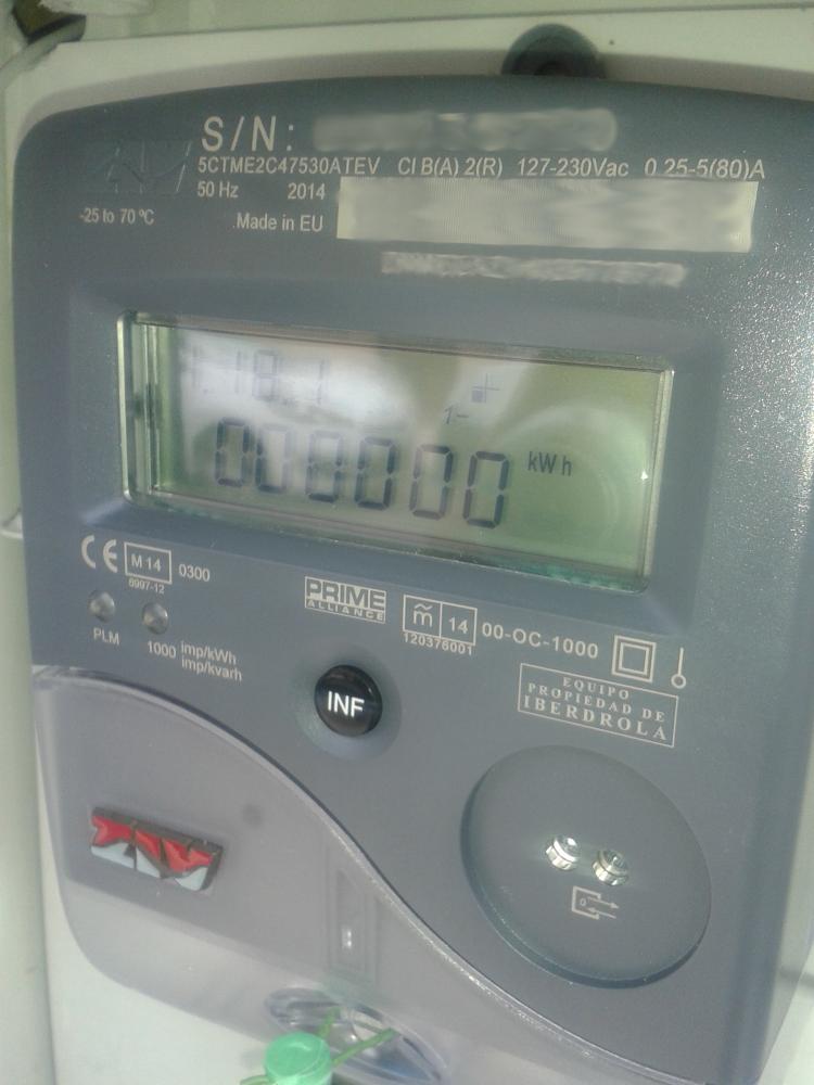

Buenas noticias. Esta mañana me han cambiado el contador los de Iberdrola.
Aunque no las tenía todas conmigo, efectivamente al pedir tarifa supervalle, no les ha quedado otro remedio que poner uno de los nuevos con telegestión. Estos contadores son bidireccionales (cumplen con el RD 1110/2007 de punto de medida). Sin embargo tenía algún temor de que los de Iberdrola los "manipulasen", como el Iskra que han retirado, especialmente cuando vi al técnico enchufar el adaptador óptico para "configurarlo".
Nada más terminar el técnico de la contrata, por cierto bastante majo, a eso de la 13:00h he enchufado el inversor y he generado hasta las 19:00h unos 15Kwh. Teniendo en cuenta que durante ese tiempo he estado ausente de casa, calculo que al menos 10Kwh se han ido a la red. El contador no ha registrado en la tarifa 18.1 absolutamente nada.
Pongo una foto del contador a las 17h. Con un bonito 1.18.1 --> 000000 Kwh.

Entonces te han puesto un contador que no contabiliza en vertido a red como consumo. Enorabuena!!! ¿Pero esto puede hacerlo cualquiera? Es decir cualquiera que solicite una tarifa supervalle le ponen un contador de estos? Porque entonces ya lo estamos pidiendo todos.
Otra opcion: comprar un contador "bueno", que venga homologado y precintado, y solicitar que te lo coloquen. ¿Alguno lo habeis hecho? ¿Sabeis de alguna marca y modelo?

Enhorabuena tienes el mismo contador que yo...un buen juguete...al menos son los que están montando por aqui junto con otro modelo blanco que todavía no me he parado a mirarlo.
Fijate los cuadrantes está en - lo cual indica que efectivamente estas exportando.
Entra en el menú pulsando INFO , te vas al Menú U CURSO, entras en el y ahi veras las medidas, la 0.28 será la energía que has exportado.
