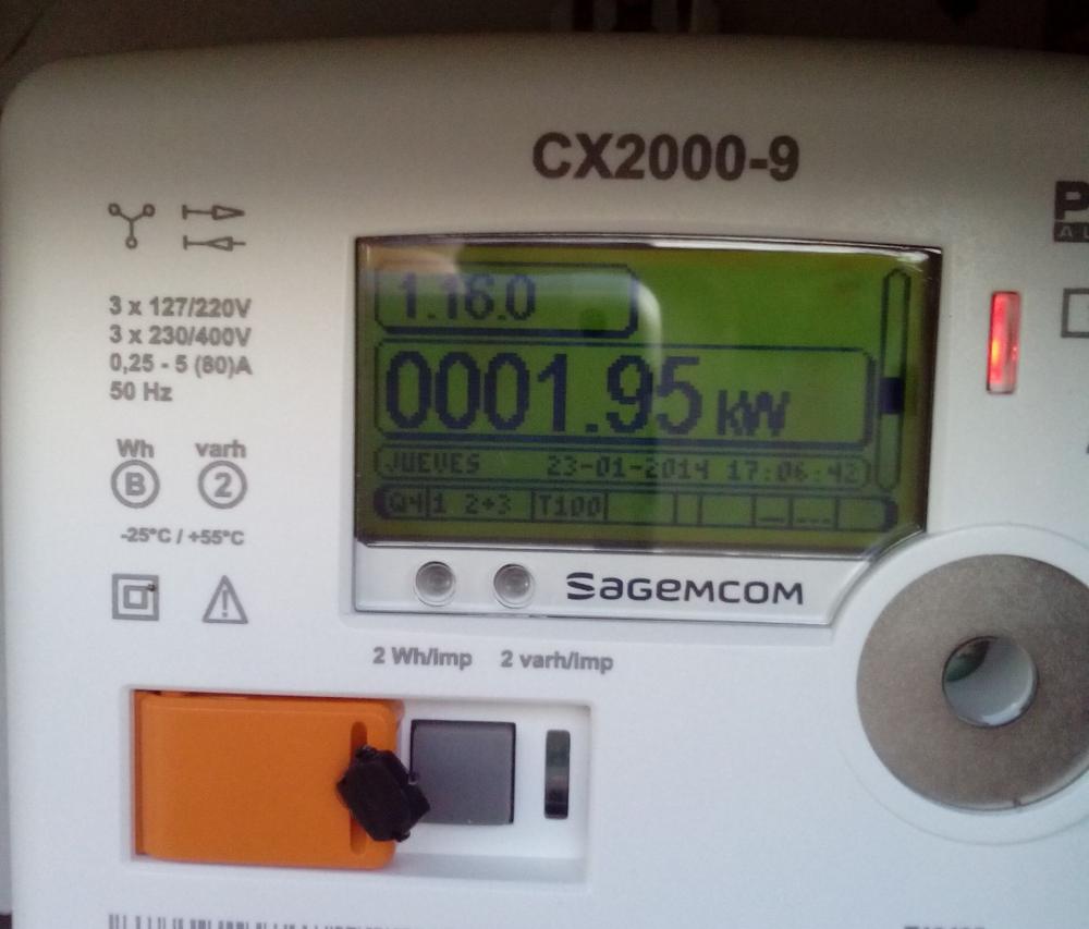

Todo llega, hace tres dias por sorpresar, con nocturnidad y alevosia, me han cambiado mi amado contador de ruleta (llevaba con el media vida) y no me han dado ni la ocasion de despedirme de el.
Como me lo estaba temiendo, tengo instalado el ZEROBOX y los correspondientes consumos, en teoria para no inyectar nada a la red.
Mi duda: el contador nuevo me da 4 lecturas que van cambiando cada 5 segundo poco mas o menos, a ver si algun alma caritativa que conozca este contador me explica que significa cada lectura.
He hecho pruebas aumentando el consumo puntualmente y las lecturas no cambian, al menos de momento.
muchas gracias.

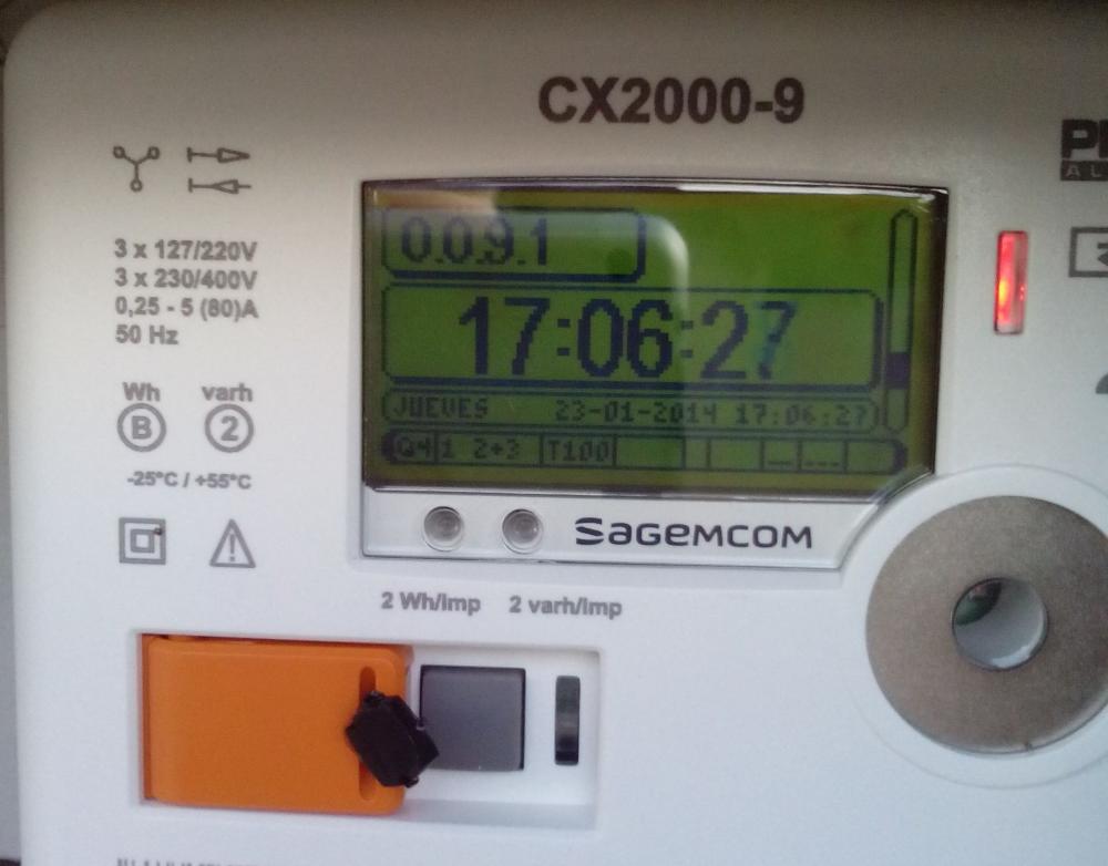

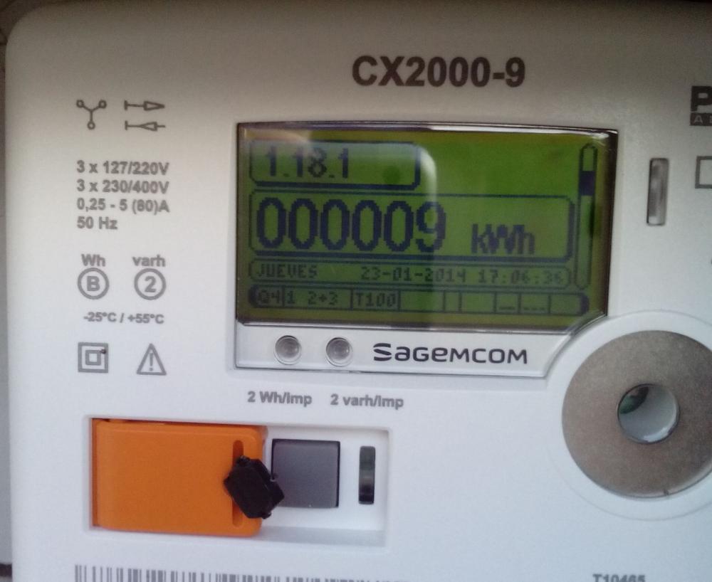

Me imagino que te saldrá 18.0....18.2.....18.3 ....fecha....hora...y máximetro.
Sino es eso pon unas afotos del display aver que se puede ver ;-)
6 Archivos adjunto(s)
Re: contador digital CX2000-9 dudas de lecturas
Cardmagedon

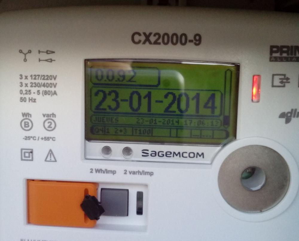

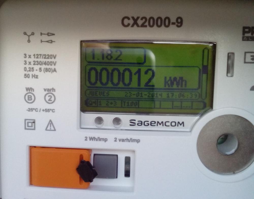

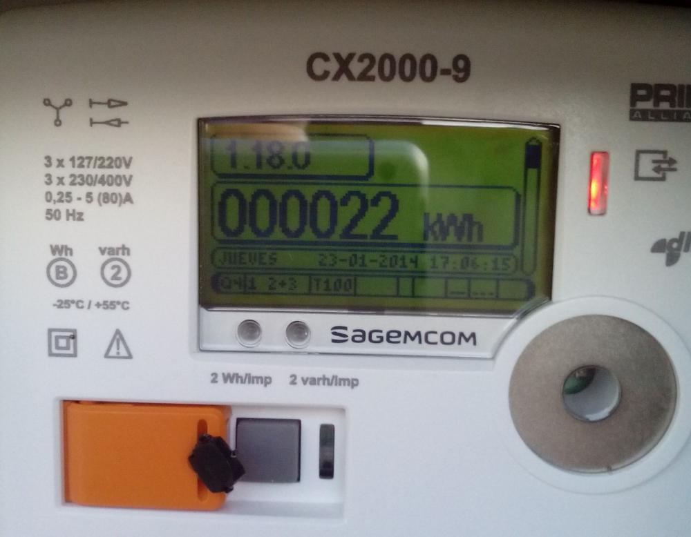

eso es exactamente lo que pone
Archivo adjunto 9378 Archivo adjunto 9379 Archivo adjunto 9380
Archivo adjunto 9381 Archivo adjunto 9382 Archivo adjunto 9383

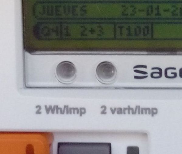

hay un led rojo que se enciende cada cierto tiempo, supongo que es el consumo instantaneo, ¿a que consumo corresponde?

No sé nada de este contador pero sospecho:
18.0: consumo total
18.1: consumo fase 1
18.2: consumo fase 2
18.3: consumo fase 3
16.0: potencia total (consumo instanáneo entre las 3 fases)
del hilo que ha indicado Photon
"1.18.0 = kilovatios totales, serán los que facturen en el caso de tener un contrato normal.
1.18.1 = kilovatios horas Punta, en caso de tener contratada doble tarifa, son los consumidos entre las 12:00 y las 22:00 (en verano una hora mas tarde. Son un poco mas caros que los kilovatios normales.
1.18.2 = kilovatios horas Valle o Llano, Son el resto de kilovatios consumidos las otras horas del día. Son casi la tercera parte mas baratos.
1.16 = Maxímetro, indica los kilovatios máximos conectados durante mas de 15 minutos a lo largo de un periodo de tiempo. Servirá para controlar la máxima potencia contratada en el futuro. "
lo unico que mi contador tampoco sabe sumar 12 + 9 = 22
me sigue faltando como controlar el consumo instantaneo
esto es de un contador parecido
http://www.foroelectricidad.com/viewtopic.php?t=3148
DEJAR BOTON AMARILLO PUSADO
PASAR VALORES HASTA INFO
DEJAR APRETADA LA TECLA AMARILLA CUANDO TENGAIS INFO EN PANTALLA
PASAR VALORES HASTA QUE APAREZCA CONS INSTANTANEO
PASAR VALORES HASTA KW/H
ahí tiene que estar en 0,00kw/h si todo está parado,ningun standbay enchegado,todos los automaticos bajados
mas datos
http://www.rankia.com/foros/consumo/...nte-consumidos
"Si tienes contador digital, efectivamente cada encendido de led suele ser 1 Wh (aunque supongo que eso dependerá del contador, comprueba si lo pone).Archivo adjunto 9384
En esto caso, en la fórmula de antes, Kh=2 por lo que te quedaría una potencia de 7200/T, donde T es el tiempo en segundos entre dos encendidos del led."

Además fijándose en la serigrafía se ve que es bidireccional. Navegando por el menú busca que ha de salir los kwh de exportación también.

Para nada Hlebtomane!!,es tal y como indica Rodas:
Las dos restantes ya son odvias por las imagenes que ha puesto,fecha y hora.
