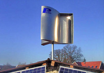

Está en suelo urbano, por lo que no sé hasta que punto podría meterle un aerogenerador vertical de 3 o 5 KW en la cubierta para facilitar las cosas.

Hola,te informo sobre el aerogenerador(el mio sobre mi azotea hace un ruido infernal con vientos fuertes,molestando a los vecinos y se oyen las vibraciones,es chino).

@ tolo ¿Tu aerogenerador es vertical u horizontal? ¿Qué potencia tiene? ¿nivel de db ? ¿Savonius o ? O si me dices modelo y fabricante busco yo las especificaciones para no incordiarte jeje Tengo muchas dudas ya que nunca he instalado ninguno.

Respecto al aerogenerador de 3KW europeo, es la primera vez que voy a incluir uno. ¿Seríais tan amables, los que tenéis experiencia en instalaciones eólicas en ciudad, de aconsejarme modelos "silenciosos" para evaluar sus datasheets?
Con que no superen los 35dB supongo que será suficiente para que no se le echen encima los vecinos.

Hola,el tema del aerogenerador en zonas urbanas es complicado,1º no tiene q. estar en la estructura del edificio pues genera vibraciones,2º el viento mas q. ser constante es racheado,3º con vientos moderados a fuertes (el mio)genera mucho ruido,4º si no es zona ventosa pueden pasar muchos dias con producciones ridiculas(por eso se suele combinar con fotovol.

@tolo Me dejas de piedra con lo de que no puede estar anclado a la estructura del edificio porque no tengo otra alternativa. El patio es comunitario y no puedo instalar ahí una torreta. ¿Las vibraciones son por ser de 3KW(de unos 3,8x3,8 metros) o da igual ? Hablo del vertical tipo Savonius.
Pensaba buscar un pilar maestro desde el tejado, quitar las tejas para soldarle unos herrajes y hacer una base de hormigón para colocar los anclajes elevándolo unos decímetros.
Vaya jardín en el que me estoy metiendo con el aerogenerador... :(

Yo tengo uno de 400w eje "normal" supongo que vertical.Para q. te asesoren mejor entra en el foro de eolica,El mio da vibraciones(supongo q. si se instala con soportes de goma igual absorben vibraciones.

@tolo los "normales" son como los molinos de cereales de Castilla la Mancha de toda la vida .Ttienen un rotor horizontal y deben orientarse sobre el plano para tener las palas perpendiculares al viento. El que yo quiero instalar, de tipo Savonius, tiene un rotor vertical y las palas se disponen en vertical como un cilindro, evitando así tener que orientarse ya que sople desde la dirección que sople el viento, siempre lo hacen girar:
Éste sistema podría ser mas silencioso ya que evitar tener que orientar constantemente el aerogenerador y le quitas una parte móvil susceptible de generar vibración (por lo tanto sonido) al orientarse.
