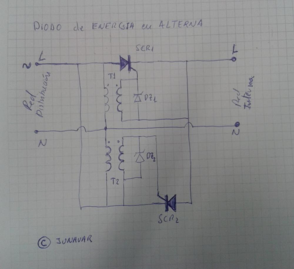

“Diodo” de energía alterna para bloqueo del vertido a red
Llevo tiempo viendo en este foro y en otras fuentes de información la manera de evitar el vertido a red de la energía.
Casi todas las soluciones pasan por “quemar el sobrante” buscando un equilibrio entre lo producido y lo demandado a base de monitorizar las potencias. Otras realizan un cambio en el punto de trabajo del inversor para que entregue menos potencia.
Dándole vueltas creo que podría concebirse un dispositivo que sencillamente bloquee todo intento de verter energía a la red. En continua es fácil: un diodo.
En alterna sería más complicado: se vierte energía cuando la tensión es positiva y la corriente es saliente hacia la red de distribución y cuando la tensión es negativa y la corriente es entrante. Por tanto con un par de tiristores y el oportuno circuito de control de sus "gates" de disparo/bloqueo se podría evitar el vertido.
¿Hay algún ingeniero de electrónica en este foro para departir sobre esta idea?

Lo que persigo no es aprovechar la máxima potencia que pueda extraer del generador solar para inyectarla en la red.
Simplemente intento no inyectar energía en la red aún a costa de que el inversor no trabaje a su máxima potencia
Mi objetivo es tener una instalación bajo la modalidad "producción con autoconsumo" cuando la regulación esté clara.
En una primera fase quiero emplear la modalidad "suministro con autoconsumo" y no quiero inyectar nada a la red, ni acumular, ni quemar excedentes.
En el diagrama se muestra un esquema de concepto con 2 tiristores. La idea es que cada tiristor solo deje pasar corriente cuando le corresponde de forma que la potencia fluya desde la red de distribución hacia la red interior y no al revés. Para ello se emplea un tranformador que lleva una tensión a las puertas de cada tiristor. Esta tensión se recorta (simbolicamente con un diodo zener) para obtener el pulso de disparo.
Os agradezco los comentarios. De momento no considero los efectos de cargas no resistivas puras.
Archivo adjunto 9279
Re: “Diodo” de energía alterna para bloqueo del vertido a red
Esta muy bien. Pero sigues teniendo el mismo problema. El inversor de red siempre te va a dar toda la potencia disponible, sin control. Si impides la inyección a red, el inversor subirá mucho la tensión y se apagará, o puede que incluso se fastidie.
Necesitas controlar la potencia entregada por el inversor de red, o quemar el excedente.
carlos6025
Gracias carlos6025.
Por partes, sin cargas reactivas y sin comportamientos hipotéticos del inversor (para mi un verdadero arcano).
¿Estamos de acuerdo en que el circuito propuesto sólo permite la transferencia de energía en un sentido?.
El inversor antes de comenzar a inyectar corriente percibe la tensión de la red exactamente igual que si no existiese el "diodo". Por tanto puede tomar nota de tensiones frecuencias y fases.
El inversor comienza la inyección de corriente y hasta que éste aporte más que la demanda de la carga (resistiva) interna los tiristores estarán en conducción y por tanto la tensión quedará fijada por la red y, a todos los efectos, no existe diodo. El inversor debe funcionar.
Hasta aquí ¿estamos de acuerdo?
Ahora consideremos que buscando sacar la máxima potencia del generador fotovoltaico, el inversor intenta inyectar más intensidad de la debida y los tiristores no le dejan evacuarla por la red. Como comentamos la tensión subirá y aquí es donde empieza la especulación....
Yo quiero pensar que le inversor aflojará esta intensidad para mantener la tensión dentro de los límites, justo para que se vuelvan a desbloquear los tiristores y la tensión sea fijada por la red (y permita al inversor mantener el sincronismo). Evidentemente este comportamiento llevará al seguidor de MPP a variar el punto de trabajo y no se extraerá la máxima potencia. Justo lo que persigo.
La compañía y su contador no tendrían ni remota idea de que al otro lado del "diodo de energía" hay un generador.
Los inversores diseñados para exportar a la red, creo que deben poder lidiar con esta situación ya que puede haber condiciones en las que la red de distribución no acepte tanta potencia como la que pudiese aportar el inversor y éste se vea obligado a "aflojar" corriente.
S2
junavar
Por lo que yo entiendo, Sí.
junavar
Correcto.
junavar
Correcto
junavar
Eso es lo que yo pienso que no va a ocurrir.
Subirá de tensión, sin variar el punto de trabajo MPP , ¿por qué lo iba a hacer?.
Y cuando supere un límite, se desconectará.
junavar
Correcto.
junavar
S2
¿Y cuál es esa situación en la que la red no pueda aceptar tanta potencia?
No lo creo, la red es infinita, en cuanto a poder absorber potencia.
Si los inversores de red fuesen como tu dices, no habría inversor que SI se les puede controlar la potencia entregada, y otros inversores que NO se les puede controlar.
Los inversores de red SMA pueden ser controlados por modificación de la frecuencia. Al subir la frecuencia, proporcionalmente disminuye la potencia entregada, modificando el punto de trabajo MPP.
Es decir, que si el fabricante integra un mecanismo para poder controlar la potencia entregada, es porque, por si mismos, no son capaces de auto-regularse.
Eso es hasta donde yo conozco.

Todo lo contrario a un inversor de aislada. En ese caso, el inversor SI se debe adaptar a la impedancia variable, para que la tensión se mantenga dentro del margen.
Si un inversor de red se adaptase a la impedancia, no sería un inversor de red, sería un inversor de aislada.:)
junavar
Interesante comentario. Pero no entiendo qué tiene que ver la frecuencia en todo esto. Te estaría muy agradecido si pudieras dar un mayor detalle, o que indicases alguna URL donde lo explicase.
Como ya he dicho, para mi los inversores de red son un arcano.
Gracias de antemano.
A ver si me sé explicar:
- Cuando tienes un inversor de red conectado a la salida de un inversor de aislada, el inversor de aislada "genera" la red, y el inversor de red "sigue" a esa red proporcionando potencia a las cargas que hay conectados a esa misma linea.
- ¿Qué pasa si la potencia del inversor de red supera el consumo de las cargas? De alguna forma habrá que reducir la potencia entregada por el inversor de red, ya que si no es así, la tensión sube y sube hasta que el inversor de aislada se avería, o por lo menos, se desconecta y se apaga.
- Pues bien, hay inversores de red que REDUCEN su potencia entregada en función del aumento de la frecuencia de la red generada por el inversor de aislada, con respecto a los 50Hz. Y ese aumento de frecuencia lo genera el inversor de aislada, en función del aumento de tensión que se produce por un consumo menor de lo que puede proporcionar el inversor de red en un momento dado.
Por decirlo de otra forma:
- El inversor de red siempre entrega la máxima potencia. Cuando el consumo es menor que la potencia del inversor de red, la tensión tiende a subir, el inversor de aislada lo detecta y comienza a subir la frecuencia. El inversor de red detecta la subida de frecuencia y en consecuencia, baja la potencia entregada modificando el MPPT.
Y de esa forma, la potencia entregada por el inversor de red se acomoda al consumo constantemente y de forma casi instantánea.
Pero no todos los inversores de red son capaces de leer variaciones de frecuencia ni modificar la potencia entregada. Ni todos lo inversores de aislada son capaces de modificar la frecuencia.
Por eso no puedes conectar a la ligera cualquier inversor de red a uno de aislada. Pero SI puedes conectar cualquier inversor de red a la red de la calle, porque ésta siempre será capaz de absorber toda la potencia entregada.
Aquí se habla del control por frecuencia, pag. 22

Creo que lo que no "entiendes" es que un inversor de red no está pensado para lo que tu quieres, no es esa su función. Su función es dar toda la potencia disponible, porque no saben, ni les interesa saber, la carga que tienen que alimentar.
Una cosa es lo que un inversor de red es capaz de hacer, y otra muy distinta, lo que a ti te gustaría que hicieran, y a mi también.
Efectivamente me cuesta trabajo entender que los GTI, aparatos complejos, tengan un diseño que, de forma intencionada, consideren que la red no tiene límite. En mi opinión no es un buen diseño, incompatible con el tan cacareado concepto de smart-grid donde demanda y oferta de energía deben ponerse de acuerdo. Debe haber otras razones (rendimiento, coste de los equipos). Ya dije que los inversores son un arcano para mi. Creo que la idea de los tiristores era buena, simple y barata. Lástima que los inversores de red no colaboren.
Gracias por las explicaciones.
Si tuvieses que diseñar un inversor de red, ¿cómo plantearías el sistema de control para que pudiera funcionar según tus deseos?, sin pensar que hay alguien que se le ocurre instalar unos tiristores a la entrada de la red de la vivienda.
¿Cuál sería el valor o parámetro que el inversor cogería como referencia para reducir o aumentar la potencia entregada?
- Si escoges la tensión, no te vale, porque puede variar la tensión de la red constantemente, según la red, según el consumo, las caídas de tensión, etc.
¿Qué otro parámetro podrías utilizar?
Y si es una inversor de red que fuese capaz de funcionar de forma autónoma, ya no sería un inversor de red, seria un aislado.
Vale, un aislado necesita baterías, y lo ideal sería igual que un aislado, pero sin baterías. Yo no se de ninguno que sea capaz de adaptarse al consumo instantáneamente, sin baterías. Por algo será. Me imagino que el handicap está en la velocidad de adaptación del punto de trabajo MPPT a la potencia entregada a los consumos. Creo que no se puede, todavía, conseguir una adaptación instantánea.

Hola guemines.
La idea de este hilo era discutir un dispositivo de bloqueo. Una válvula que impida que fluya energía hacia la red de distribución.
Tu idea parece que va en el sentido que "quemar" el excedente pero planteas hacerlo en continua derivando a una resistencia.
Lo que no entiendo es tu comentario:
guemines
Al ser en continua, se autoregulara la tensión/corriente, y no seria necesario meter un escalonamiento.
¿Puedes aclararlo?
La idea es que la resistencia sea de la potencia máxima a generar por las placas, por supuesto que introducida en su termo correspondiente para no tener que quemar toda esa energía. Cuando tengamos la máxima insolación estaremos calentando agua a la máxima potencia, pero cuando no sea asi caera la tensión en placas para que al ser la resistencia fija, también caiga la corriente. Todo esto, teniendo en cuenta que solamente entrara este circuito cuando produzcamos mas de lo que consumimos, y asi evitar la inyección a la red.
