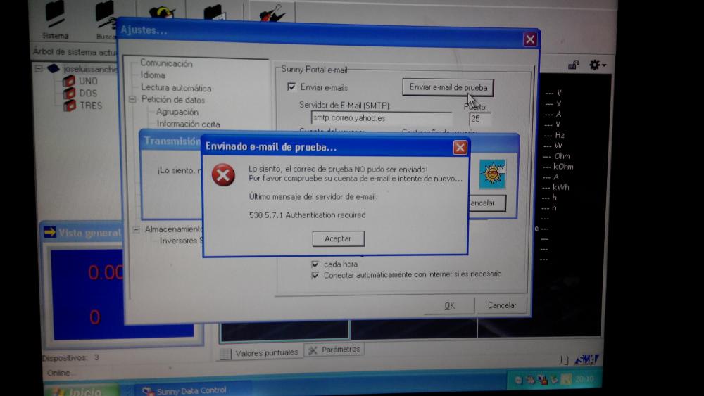

Después de varios años funcionando perfectamente con una cuenta de Yahoo, desde el pasado 10 de diciembre el software Sunny Data Control no puede realizar el envío de datos a través de email.
El error que aparece me indica es el siguiente:
El error requiere para su solución, que marque la casilla "El servidor requiere una conexión segura (SSL)" en cualquier gestor de correo, cómo Outlook; sin embargo, Sunny Data Control, no tiene esta opción.
He contactado con el servicio técnico, hasta el momento no me han facilitado solución al problema, aunque me han comentado que siguen trabajando en el mismo; he cambiado de correo electrónico (gmail, hotmail, etc) y el error sigue siendo en el mismo.
Me gustaría saber si alguien más tiene o ha tenido este problema y si ha podido solucionarlo.
