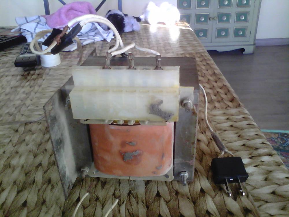

El humo y el ruido puede ser debido a que has conectado la red de 230V a la entrada de 110V. Error!! intercambia las conexiones.
El Crelec...no idea, mejor fotos...

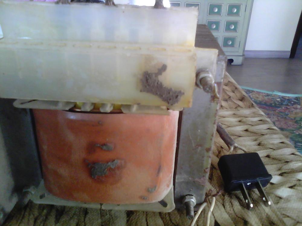

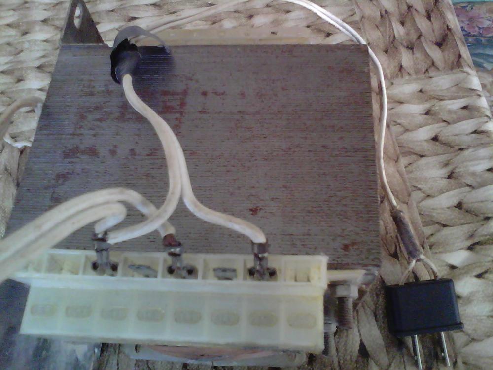

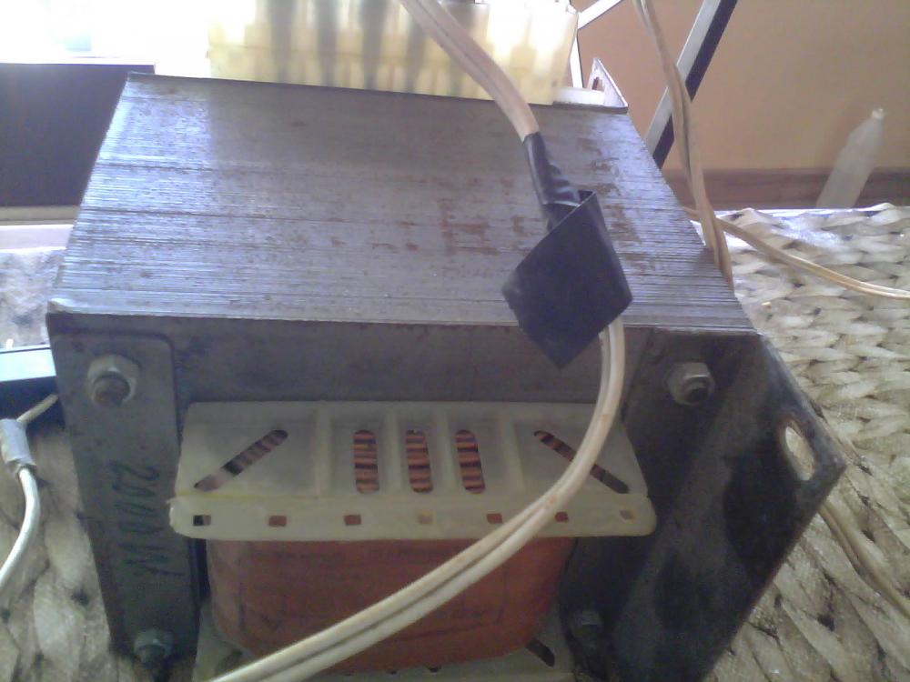

Bueno, pues yo diría que eso es un auto-transformador 125V-220v. Que es casi lo mismo que un transformador. Lo que pasa es que, aunque un auto-transformador siempre es más pequeño que un transformador normal para la misma potencia, se me hace algo pequeño para ser de 2000W. Serán las fotos...
Y en principio, los 2 cables de los extremos es 220V y entre el 1º de la izda. y el del centro, obtienes 125V.
Aunque hay un cosa que me despista. Ese enchufe antiguo que lleva, se supone que es el de 125V, por lo que no entiendo porqué está conectado a los 2 extremos.

mmmmmm a ver... que no me queda claro.. jejeje... por partes... bueno el trasnformador es más grande que el de 750w y pesa un güevo más... como no me queda claro tampoco lo de la conexiones... hay alguna forma de probar sin hacer grandes estropicios??? ((por favor, no me dgas que con un tester que con ese aparato... me vuelvo locoooooooo)
Sí el enchufe antiguo que lleva, lleva las terminaciones de 125 yo había pensado que era el de la salida, con lo cual conectando los otros a la entrada de 220... me debería funcionar...

A no ser que hayan cambiado las conexiones...algo no me cuadra.
Pero bueno. Tienes 2 opciones:
- Probar con el tester (sin conectar tensión), en ohmios, entre los 2 extremos en una primera medida, y entre el 1º de la izda. y el centro para la segunda medida. La que más ohmios te dé, es la de 220V.
- Probar conectando 220V a los 2 extremos. Si notas un ruido excesivo y/o que se calienta, esa es la de 125V.
- Lo mismo que antes, pero midiendo el consumo. Si el consumo es de varias docenas de vatios, esa es la de 125V.
