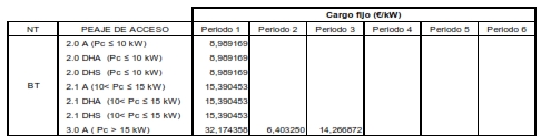

Si....ya me lo he empapado un poco pero hay cosas que no entiendo bien, sobre todo la facturacion. Hay diferencias con respecto al borrador de Agosto y un mundo respecto al borrador de Junio.
A ver si alguno sabe como se calcula la facturacion para una instalacion de menos de 10Kw sin vertido a red en donde suprimen el impuesto al sol de forma temporal pero te meten el peaje por potencia. Esta tabla no la entiendo:
Para un acceso 2.0A de menos de 10 Kw, por ejemplo: 9,5 Kw se pagan 9,5x8,989169=85,39 euros
Pero estos 85 euros se pagan al mes? al año? que es eso de Periodo1?
Despues de la tabla dice:
Tanto para la modalidad de autoconsumo tipo1 como para la modalidad tipo 2 la aplicacion de dichos cargos fijos se realizara sobre la diferencia entre la potencia de aplicacion de cargos definida en el articulo 3 y la potencia a facturar a efectos de aplicacion de los peajes de acceso. En todos los casos se considerara esta diferencia nula cuando el valor sea negativo.
El articulo 3 define la Potencia de aplicacion de cargos: Potencia requerida por la instalacion de consumidor en un periodo tarifario.
A ver algun experto que eche luz sobre el tema.
