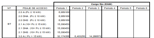

Si....ya me lo he empapado un poco pero hay cosas que no entiendo bien, sobre todo la facturacion. Hay diferencias con respecto al borrador de Agosto y un mundo respecto al borrador de Junio.
A ver si alguno sabe como se calcula la facturacion para una instalacion de menos de 10Kw sin vertido a red en donde suprimen el impuesto al sol de forma temporal pero te meten el peaje por potencia. Esta tabla no la entiendo:
Archivo adjunto 13519
Para un acceso 2.0A de menos de 10 Kw, por ejemplo: 9,5 Kw se pagan 9,5x8,989169=85,39 euros
Pero estos 85 euros se pagan al mes? al año? que es eso de Periodo1?
Despues de la tabla dice:
Tanto para la modalidad de autoconsumo tipo1 como para la modalidad tipo 2 la aplicacion de dichos cargos fijos se realizara sobre la diferencia entre la potencia de aplicacion de cargos definida en el articulo 3 y la potencia a facturar a efectos de aplicacion de los peajes de acceso. En todos los casos se considerara esta diferencia nula cuando el valor sea negativo.
El articulo 3 define la Potencia de aplicacion de cargos: Potencia requerida por la instalacion de consumidor en un periodo tarifario.
A ver algun experto que eche luz sobre el tema.

¿soy yo, o en teoria una instalacion de menos de 10KW (potencia contratada y de generacion) con un dispositivo antivertido está libre de recargos (ademas de los clasicos de consumidor) y solo tiene que inscribirse en el registro.?
¿es posible?
¿Qué dispositivo "antivertido"?. ¿Uno cualquiera?. Uno homologado ¿por quien?
¿Contador? ¿Si, no, depende?.
¿Simplificación de trámite? ¿boletín de instalación?
Lo que no te libras es pagar una tasa por potencia instalada ¿al año, al mes, al día?
