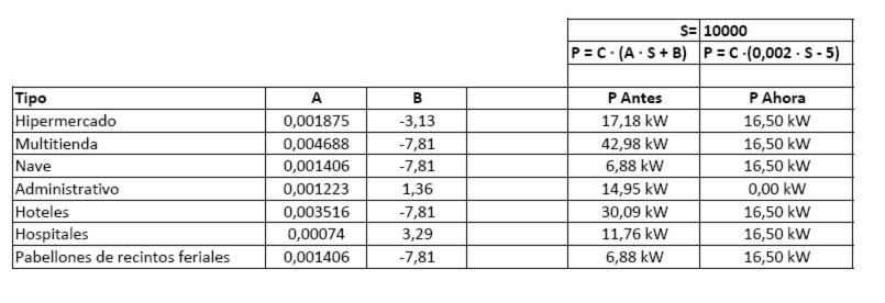

    ¿Seguro que la nueva legislación HE es más desfavorable?
    Pongo el ejemplo de un hospital de 10000m2 zona climática IV.
    Para el caso antiguo:
    P = (A·S + B) = 1,3 (0,000740 · 10000 +3,29) = 13,89kW
    Tras la actualización del CTE:
    P = (0,002·S -5) = 1,3 (0,002 · 10000 - 5 ) = 19,5kW
    La potencia requerida atendiendo al DB-HE actual al menos para este hipotético caso sería mayor.

    En el caso de hospitales es cierto que lo que dices, yo he hecho una tablita y en general es mas desfavorable, esta hecho para 10000 m2 en zona 2. Además se elimina la obligatoriedad de instalar fotovoltaica en edificios administrativos:
    Reforma Energética julio 2013: ¿el final de la FV?-he5.jpg
    Adjunto un informe de Aisf con un análisis de las modificaciones: Nota-de-las-modificaciones-del-CTE-en-la-referente-a-la-Energía-Solar-FV-2 (1).pdf
Nombre: he5.jpg
Visitas: 308
Tamaño: 38,6 KB
