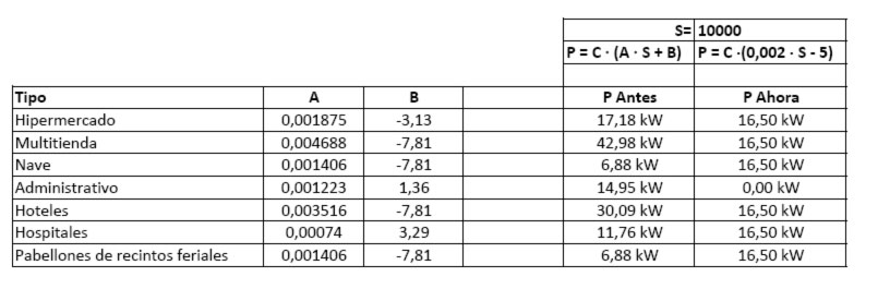

¿Seguro que la nueva legislación HE es más desfavorable?
Pongo el ejemplo de un hospital de 10000m2 zona climática IV.
Para el caso antiguo:
P = (A·S + B) = 1,3 (0,000740 · 10000 +3,29) = 13,89kW
Tras la actualización del CTE:
P = (0,002·S -5) = 1,3 (0,002 · 10000 - 5 ) = 19,5kW
La potencia requerida atendiendo al DB-HE actual al menos para este hipotético caso sería mayor.

En el caso de hospitales es cierto que lo que dices, yo he hecho una tablita y en general es mas desfavorable, esta hecho para 10000 m2 en zona 2. Además se elimina la obligatoriedad de instalar fotovoltaica en edificios administrativos:
Archivo adjunto 8096
Adjunto un informe de Aisf con un análisis de las modificaciones: Archivo adjunto 8097

Vaya.. pues tienes toda la razón, creo que habíamos tomado todos esta noticia como algo positivo y resulta que es todo lo contrario.
