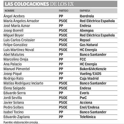

  25. #325
    blacksun está desconectado Forero
    ene 2013
    ALAVA
    136
    Predeterminado Re: Reforma Energética julio 2013: ¿el final de la FV?
    Esto explica todo
    Nombre:  los+ex+ministros+se+colocan.jpg
Visitas: 491
Tamaño: 59,7 KB
