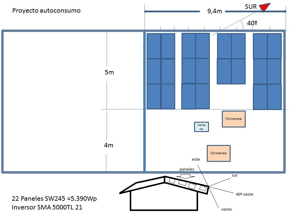

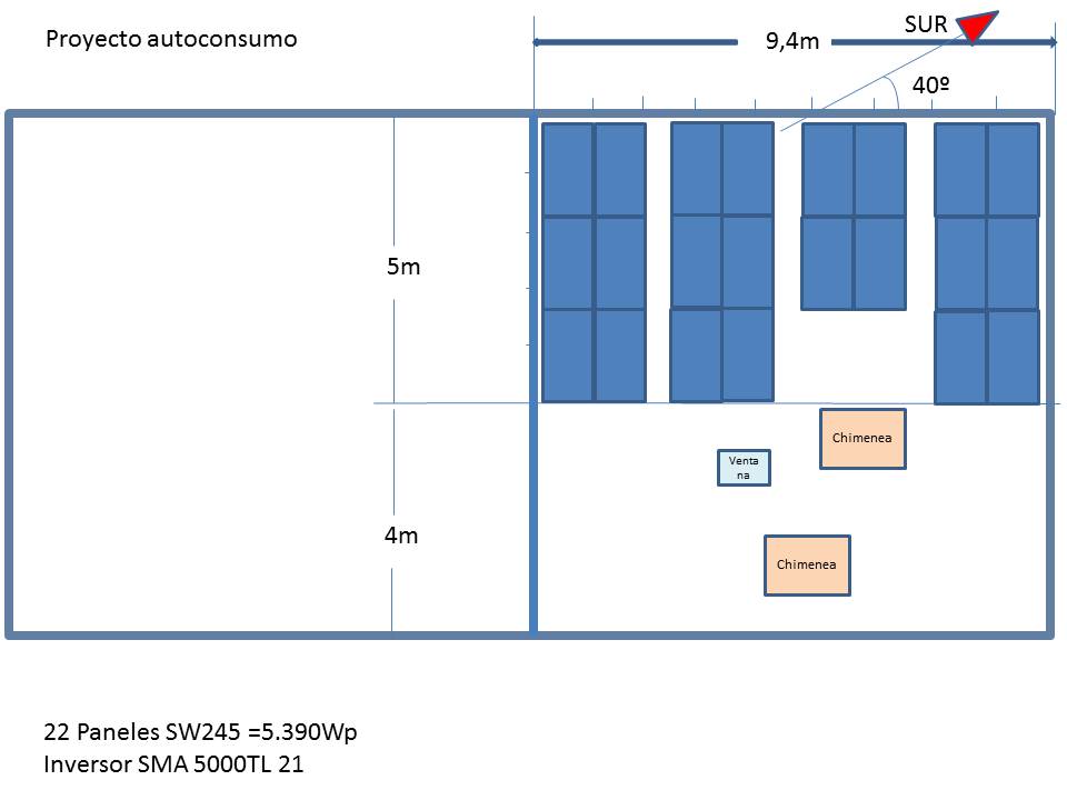

Nueva Instalación de 5.390Wp
Después de más de un año de leer en el foro y de investigar sobre FV,estoy casi decidido a instalar, el siguiente montaje en Vizcaya:
22 Paneles de 245Wp -----------22 X 245=5390Wp.
Inversor SMA 5000TL 21
Un monitor solar-log 200 conectado a internet.
Un medidor de consumo conectado al solar-log
Cableado de CC de 4mm de sección
Los paneles irán montados sobre cubierta inclinada 15º de teja árabe.
Irian montados paralelos a dicha cubierta.
La orientación del tejado es 40º SO
Archivo adjunto 7632
Pero me surgen varias dudas:
1ª ¿Sería posible conectar otro inversor SMA 5000 en paralelo en el futuro?
2ª ¿Bastaria con conectar la salida AC en paralelo?, o algo más.
3º Como sospecho que el balance neto podría ser un fiasco,
4º ¿Como se puede implementar (en este sistema) un almacenamiento en baterias del excedente?
Espero vuestra ayuda, Gracias.

Lo vas a tener un poco chungo en invierno, con esa orientación (al SurEste y no al SurOeste), y esa inclinación de 15º.
¿Has comprobado la diferencia de producción con respecto a una orientación sur y 35º de inclinación?
Podrías mirar los paneles amorfos si decides mantener esa orientación. Son más resultones ante una mala orientación.

Es una orientacion al SUR-OESTE 40º más que el sur puro, la perdida por desorientacion es el 6%.
La pérdida por montar los paneles a 15º de inclinación seria 3%
Total: 6% + 3% = 9% de pérdidas
¿esto es mucho? o se puede admitir.

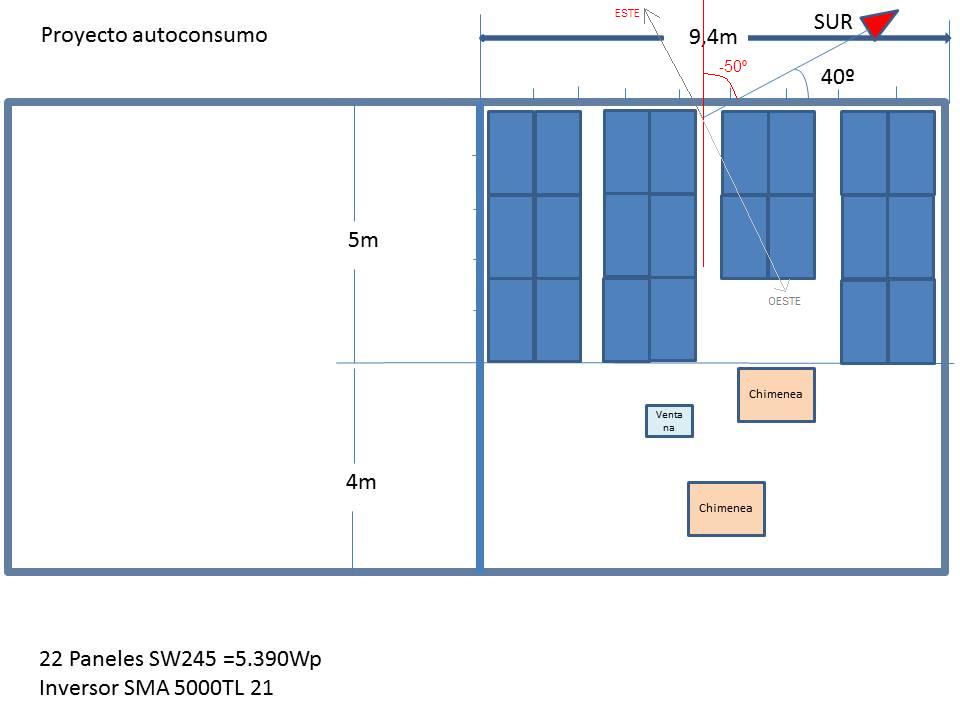

Te vuelvo a decir lo mismo. Conforme está el plano hecho, los paneles van a tener una orientación al ESTE de -50º con respecto al sur, que se considera 0º.
Archivo adjunto 7633
Según el PVGIS, las pérdidas que a mi me salen son otras:
-Como no se exactamente dónde, he puesto Bilbao.
-A 15º de inclinación y un azimut de -50º (hacia el Este), me sale una producción en Diciembre de 37,8Kwh/Kwp.
-A 35º de inclinación y un azimut de 0º, es decir, totalmente al sur, me sale una producción en Diciembre de 53,8Kwh/Kwp.
Es decir, de tenerlos como tu propones, a tenerlos a 35º y al sur, podrías ganar un (53,8-37,8)/37,8 x 100 = 42,3% de ganancia., que no es poco. Aunque solo en Diciembre.
En el conjunto del año corresponde a una ganancia del 8,7%.
Lo que tu veas, si te interesa más el mes de Diciembre o el resto del año. Es que es posible que en el verano te sobre producción, por eso te lo decía.
Si es mucho o es poco...eso lo que tu veas, si valoras más la estética o la pasta de más que tengas que poner para igualar la producción.

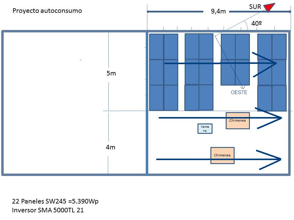

Muchas gracias,pero no se si el primer grafico grafico da lugar a un malentendido,,mira a ver si con este dubujo de la casa,se ve mejor:
Archivo adjunto 7636
La orienacion (del plano inclinado del tejado) esta a unos +40º AL OESTE. considerando el sur como 0º

Ahhh!! vale vale, yo había entendido que las chimeneas y la ventana estaban en otro plano con orientación nor-oeste, y que los paneles estaban en otro plano, al sur-este.
Lo tienes así, con las flechas indicando la dirección de la pendiente, vamos, con la dirección que lleva el agua cuando llueve:)
Archivo adjunto 7637
Puesssss repetimos:
-A 15º de inclinación y un azimut de 40º (hacia el Oeste), me sale una producción en Diciembre de 38,7Kwh/Kwp.
Es decir, de tenerlos como tu propones, a tenerlos a 35º y al sur, podrías ganar un (53,8-38,7)/38,7 x 100 = 39% de ganancia., que no es poco. Aunque solo en Diciembre.
En el conjunto del año corresponde a una ganancia del 7,6%.
¿las chimeneas te hacen sombra?

Muchas gracias Carlos,dan sombra a las dos primeras filas (las mas cercanas a la cumbrera) pero a una hora muy avanzada de la tarde (8:30-9H) cuando el sol ya no tiene casi fuerza.
¿Por que lo dices?
