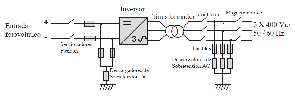

Estoy realizando una instalacion fotovoltaica de 100kW para autoconsumo, y cuando ya tenia todo casi terminado me he fijado que mi inversor no posee neutro. Mi inversor es Ingecon Sun Power 50 con transformador, es de 50kW porque mi instalación tiene dos inversores. Me resulta raro ya que de la marca ingecon los inversores mayores de 50kW no poseen neutro ¿Alguien se a topado con un caso asi? Nose si deberia cambiar de inversor aunque este es uno de los mejorcito que he encontrado y los que he visto de otras marcas tendria que cambiar mil cosas que no me benefician en nada.

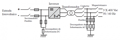

Ya se que para autoconsumo y el inversor no tiene neutro, hay he puesto un dibujo que viene en la hoja de caracteristicas
En este enlace, en la pagina numero 17 viene que no tiene neutro el inversor
http://www.ingeteam.com/Portals/0/Pr...7f75a1c65a.pdf

Pues parece claro que la salida del inversor es en triangulo, sin neutro. Asi que solo suministrara energia a cargas trifasicas equilibradas, monofasicas igualmente equilibradas con otras similares en otras fases.... o forzosamente tendra que tirar de red para consumos a 220 no compensados por otras fases (y su neutro)
Por que para cargas a 220 necesitas neutro si o si, o alimentaras algunas cargas por retorno de fase a traves de otras y empezaran a fundirse cosas, empezando por las menos potentes que se llevaran bastante mas de 220v
No acabo de entender eso de un inversor trifasico de 380 sin neutro.... De donde sale el 220? De la red? Pues vaya....
Ese inversor tiene pinta de ser solo para generacion, no para autoconsumo; por eso no lleva neutro
