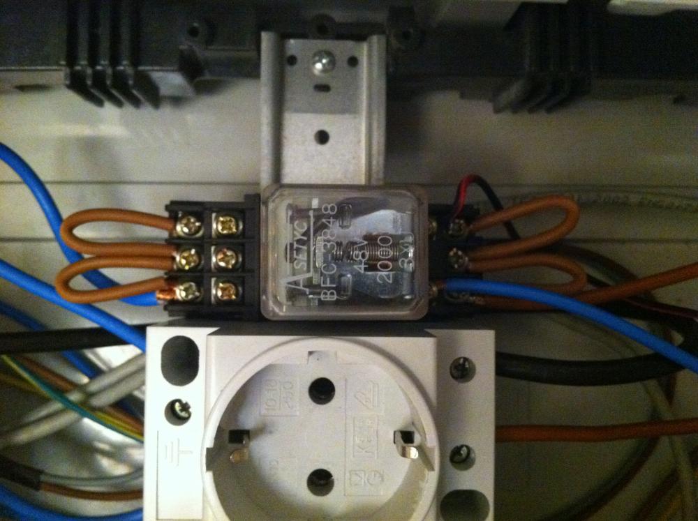

    Hola a todos.
    Ya tengo montados 2KWp en placas, que dan 240V en CC. Lo he conectado directamente en CC a un termo electrico de 100 litros y 1.500w pero el primer día se han quedado pegados los contactos del termostato que trae el termo.
    He probado a instalar un relé de los gordos (de tres circuitos) que actua cuando el termostato llega al 70º, pero cuando abre el circuito en el relé se crea un arco voltaico (las chapas están a medio milímetro) y como lo deje unos segundo se quema también. Creo que es demasiada potencia y tension para cualquier relé de chapas.
    La pregunta es si puedo usar otro relé, por ejemplo de estado sólido, como los Crydom,
    Compre Relés de Estado Sólido SSR,serie LS,SCR,cruce cero,12A/280V Crydom LS240D12 en RS Online y lo recibirá en 24/48 horas.
    que soporta salidas de 12A y 280v, pero son cargas en corriente alterna: ¿puedo usar uno de esos pero cargas en corriente contínua?. Funcionaría igual un Crydom para CC?

    Primero de todo, ¿cuantas placas has puesto, de cuantas células y si están todas en serie?
    Tienes que buscar rele de CC y de 400VDC, de 10 Amp. como mínimo. El problema es la señal de control, de donde la sacas
    De todas formas, ¿Como conectaste el contactor, con todos los contactos en paralelo? Hay que colocarlos en serie, para que el arco se "reparta" entre los contactos, y así, que pueda desaparecer.

    Hola.... pues no se me había ocurrido colocarlos en serie. Tienes razón, de esta manera es imposible que haga arco ya que la separación sería muy grande. Creo que con un par de reles valdría.

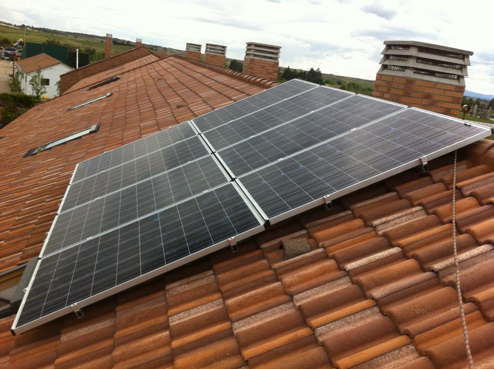

    He puesto 8 placas de 255w cada una y unos 30v, todas en serie: 204Wp y 240v
    Este viernes pruebo la configuración de los relés en serie y os cuento. Os dejo la foto del rele.
    La señal de control (la que opera el relé) la saco del termostato.

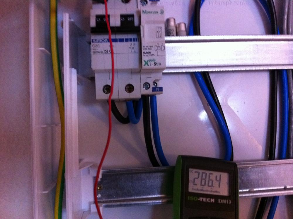

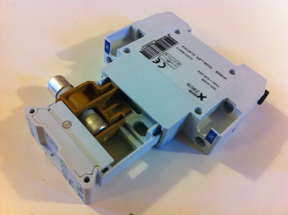

    He puesto como proteciones un magnetotermico de 16A como elemento de corte y un fusible de 10A, está bien?. Os dejo la foto.
    El cable es de 10mm2 y unos 15m de largo, está bien para esa potencia?

    Primero prueba con 1 solo rele, pero con todos sus contactos en serie. Si ves que aún así se queman, pones otro rele, que al final serán 6 contactos en serie.
    De todas formas, el relé de la foto me parece un poco pequeño. Tienes que ver que sus contactos sean para 230VAC como mínimo.

    Quizás trabaje un poco forzado la resistencia del termo. ¿Has comprobado la tensión que le llega a la resistencia con sol a medio-día? diría que va a pasar de 250 voltios.

    Al magneto le puede pasar lo mismo que al relé, que se quemen sus contactos. Yo pondría uno de 16A, pero tetrapolar, con 2 contactos en serie para cada polo. Y aún así...
    De cable vas más que sobrado.

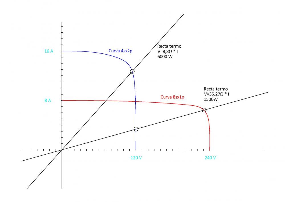

    Pues no estoy de acuerdo con que sea suficiente con 150V, todo un desperdicio.
    A ver, cuando alimentamos directamente una resistencia con un sistema fotovoltaico, la tensión de funcionamiento nos la marcará la resistencia.
    Si el fabricante nos dice que es una resistencia de 1500W en CA, pues aproximadamente tendremos una resistencia de R=V^2/P=35,27 Ohmnios (consideremos el coseno de phi=1).
    Lo pongo gráficamente en el pdf adjunto que creo que no dejará lugar a dudas. En el caso de de poner los 8 módulos de albertin_omt en serie (curva roja) aprovechamos al máximo la potencia instalada, pero si ponemos 4 en serie y dos filas en paralelo (curva azul) es como si instalásemos dos módulos en vez de 8.
    Si salta arco habrá que poner protecciones y seleccionar el relé adecuado.
    Para reducir el peligro de contactos indirectos se puede poner a tierra la mitad de la serie, de esta forma reducimos el posible contacto indirecto a solo 120VCC, tensión ya muy poco peligrosa ya que si consideramos la resistencia del cuerpo humano de 2000 Ohmnios, en caso de contacto pasarían por el cuerpo 60 mA, y le intensidad de fibrilación en CC es de 100 mA.

    Cita Iniciado por Lugh Ver mensaje
    Totalmente de acuerdo.
    Ya lo dije en su día y se discutió en un hilo. Para obtener el máximo rendimiento de las placas, la impedancia de las placas en su máximo rendimiento debe ser igual a la impedancia, en este caso resistencia del termo.
    Lo que quiere decir que si el termo tiene una tensión nominal de 230VAC, el nº de placas de 60 células debe ser de 230/30Vmp= 7,6 placas. Como eso no puede ser, entre 8 y 7 es el nº de placas ideal. Pero siempre que la potencia pico sea igual a la del termo. Como en este caso tenemos 255wx8= 2050wp y el termo es de 1500w, yo pondría 7 placas.
    Al ser 7 placas obtenemos 7 x 30 =210vcc. Pero como la potencia sigue siendo superior, 7 x 255 = 1785w frente a 1500w del termo, la tensión de trabajo final va a ser superior a los 210 VCC y va a estar más cerca de los 230 VCC.
    De todas formas, habría que ver en la práctica a cuanto llega la tensión de trabajo con 8 placas.
    Trabajar a 150VCC es como tener la mitad de las placas de adorno. No dudo que también puedan calentar el agua, pero desperdiciando mucha energía.

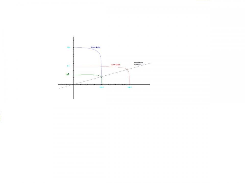

    Para ser justos, también habría que decir que es perfectamente posible utilizar menos placas y trabajar a menos tensión, siempre y cuando las placas trabajen a su Vmp o muy cerca.
    Para explicarlo mejor:
    Problema para alimentar termo en CC: reles-curva.jpg
    En este caso, podría ser 8 placas de 36 células y de una potencia de unos 80w por placa, aprox. Y trabajarían muy cerca de su punto óptimo.

    Cita Iniciado por isidoro111 Ver mensaje
    Una pregunta sobre el disparo del magneto, y hablo desde la ignorancia, ¿que magneto pondrías tu? Si estamos hablando de una serie de placas, ¿sería de 8 A? ¿cuándo se dispara un magneto de 8A? ¿cuando pasa una corriente mayor de 8A durante un tiempo? Me parece difícil que se dispare si la corriente encuentra otro camino, las placas no van a dar mas amperios en ese caso ni aunque las cortocircuites (lo que si ocurre con la red de CA). Un magneto NO hace la función de un diferencial, y no conozco los diferenciales de CC.
    La envolvente de los termos suele ser vitrificada o esmaltada. Lo mismo es mejor conductora el agua para cerrar el circuito de una resistencia con una derivación.
    Por último para contestarme a mí mismo, sobre la resistencia el cuerpo humano, depende de la tensión pero a unos 50 v con el cuerpo mojado es de 875 ohmios y con los pies sumergidos en el charquito de la bañera 440 ohmios... Para pensárselo aunque la tierra nos proteja.
    Un magneto muy justo saltará al poco tiempo por estrés térmico, en fotovoltaica los magnetostermicos y fusibles funcionan esencialmente como elementos de corte y para proteger la instalación en caso de corrientes inversas etc...
    Hay que poner un magneto de 16A por lo menos o en dias de sol puede empezar a saltar, para proteger contra contactos indirectos o bajamos la tensión o ponemos un vigilante de aislamiento.
    lo mismo es más barato cambiar la resistencia del termo por una de 6000W, asi podemos trabajar en torno de los 100-120V, de esta manera poniendo a tierra la mitad de las dos series estaríamos en menos de 60V CC, dentro de la tensión de seguridad que marca el REBT en CC (75V).
    Problema para alimentar termo en CC: reles-termo6000.jpg

    Hola a todos.
    Estoy bastante desilusionado, no se, no veo muy claro el tema de la seguridad con la CC. Creía que instalando el fusible de 10A y una buena tierra en el chasis del termo, cualquier derivación en su chasis o en el agua se descargaría a tierra (creo que una tierra aceptable tiene unos 6omhios) ya que es la que menos resistencia tiene, vamos, como en corriente alterna.
    He medido la tensión, y en circuito abierto se sube un montón: 286v
    Problema para alimentar termo en CC: reles-img_6251.jpg
    Desde luego no voy a arriesgar la seguridad mía y de mi familia hasta que no esté todo bajo una seguridad razonable.
    Entonces tenemos dos posibilidades?
    1. desconectar la mitad de las placas y dejar solo 120v en 8A y que caliente lo que sea. Las demás placas a microinversores o ya veremos mientras "viene" el autoconsumo
    2. Meter inversor+mk2 de openenergy y nos olvidamos de los problemas: más caro pero totalmente seguro
    También sería conveniente conectar el negativo a tierra?. dj_chispas: cuando dices de poner negativo o positivo a tierra, sería sólo el negativo ¿no?, si ponemos el positivo a tierra no hacemos el corto directamente?
    Gracias a todos por vuestros comentarios.
