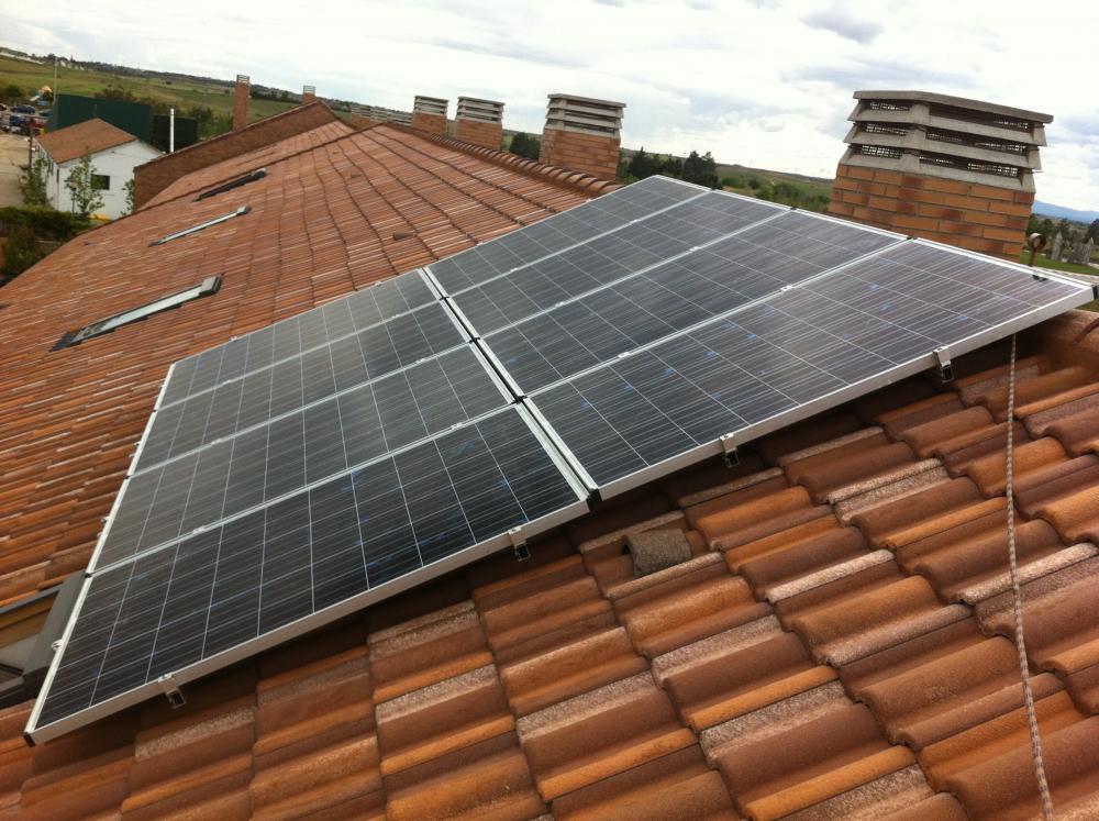

Hola a todos.
Ya tengo montados 2KWp en placas, que dan 240V en CC. Lo he conectado directamente en CC a un termo electrico de 100 litros y 1.500w pero el primer día se han quedado pegados los contactos del termostato que trae el termo.

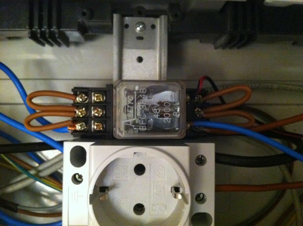

He probado a instalar un relé de los gordos (de tres circuitos) que actua cuando el termostato llega al 70º, pero cuando abre el circuito en el relé se crea un arco voltaico (las chapas están a medio milímetro) y como lo deje unos segundo se quema también. Creo que es demasiada potencia y tension para cualquier relé de chapas.
La pregunta es si puedo usar otro relé, por ejemplo de estado sólido, como los Crydom,
Compre Relés de Estado Sólido SSR,serie LS,SCR,cruce cero,12A/280V Crydom LS240D12 en RS Online y lo recibirá en 24/48 horas.
que soporta salidas de 12A y 280v, pero son cargas en corriente alterna: ¿puedo usar uno de esos pero cargas en corriente contínua?. Funcionaría igual un Crydom para CC?

Tienes que buscar rele de CC y de 400VDC, de 10 Amp. como mínimo. El problema es la señal de control, de donde la sacas:pensive:
De todas formas, ¿Como conectaste el contactor, con todos los contactos en paralelo? Hay que colocarlos en serie, para que el arco se "reparta" entre los contactos, y así, que pueda desaparecer.

Hola.... pues no se me había ocurrido colocarlos en serie. Tienes razón, de esta manera es imposible que haga arco ya que la separación sería muy grande. Creo que con un par de reles valdría.
He puesto 8 placas de 255w cada una y unos 30v, todas en serie: 204Wp y 240v

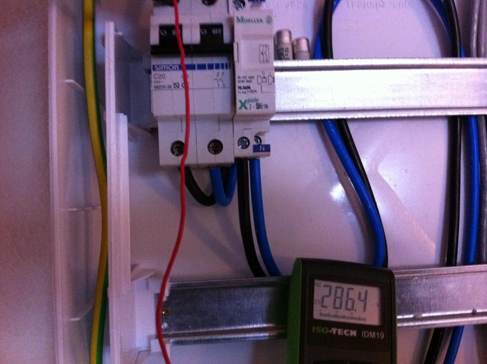

Este viernes pruebo la configuración de los relés en serie y os cuento. Os dejo la foto del rele.
La señal de control (la que opera el relé) la saco del termostato.

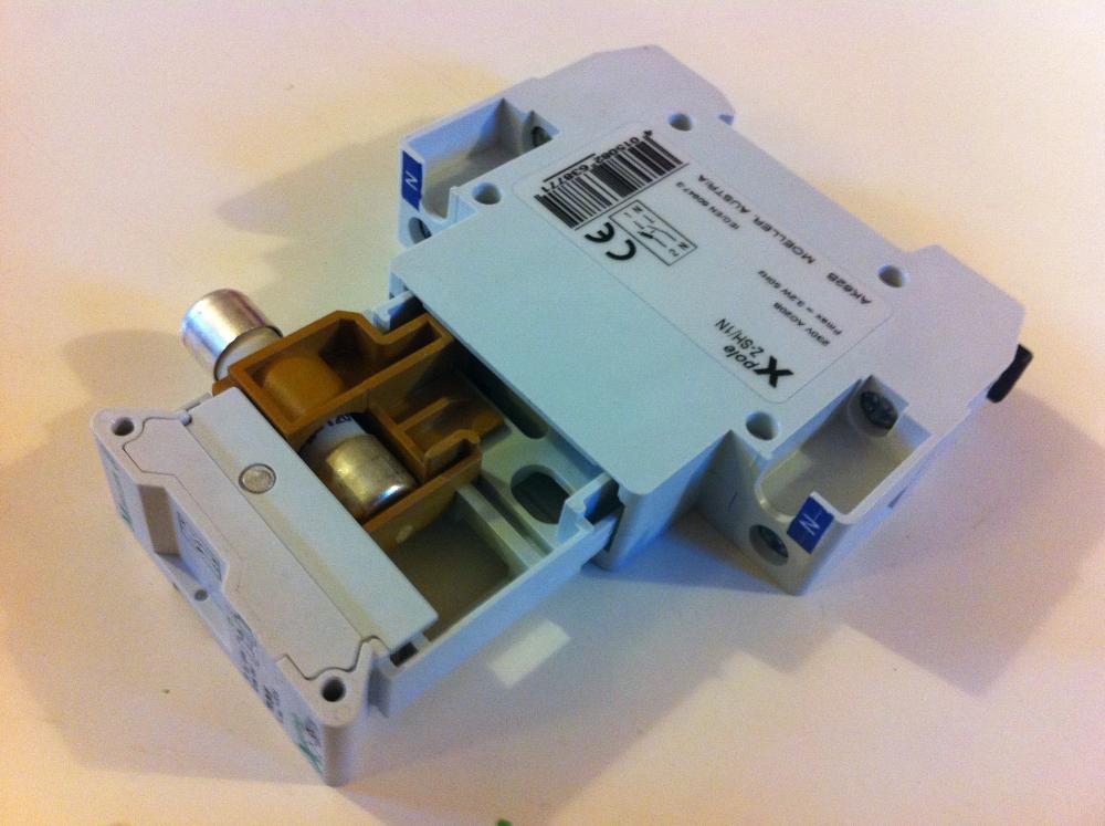

He puesto como proteciones un magnetotermico de 16A como elemento de corte y un fusible de 10A, está bien?. Os dejo la foto.
El cable es de 10mm2 y unos 15m de largo, está bien para esa potencia?

Primero prueba con 1 solo rele, pero con todos sus contactos en serie. Si ves que aún así se queman, pones otro rele, que al final serán 6 contactos en serie.
De todas formas, el relé de la foto me parece un poco pequeño:pensive:. Tienes que ver que sus contactos sean para 230VAC como mínimo.

Quizás trabaje un poco forzado la resistencia del termo. ¿Has comprobado la tensión que le llega a la resistencia con sol a medio-día? diría que va a pasar de 250 voltios.

Al magneto le puede pasar lo mismo que al relé, que se quemen sus contactos. Yo pondría uno de 16A, pero tetrapolar, con 2 contactos en serie para cada polo. Y aún así...
De cable vas más que sobrado.

Acabo de tener un problema similar con un contactor de 24v ca. Simplemente se achicharra su bobina si lo alimentas con un maximo de 28vcc. Lo he solucionado colocando una resistencia de 12 vatios y 15 ohmios en serie con ella (tengo un monton de contactores de ese tipo y no pienso tirarlos para comprar otros de cc)
Para cuantos amperios son los contactos de potencia del contactor que has puesto?

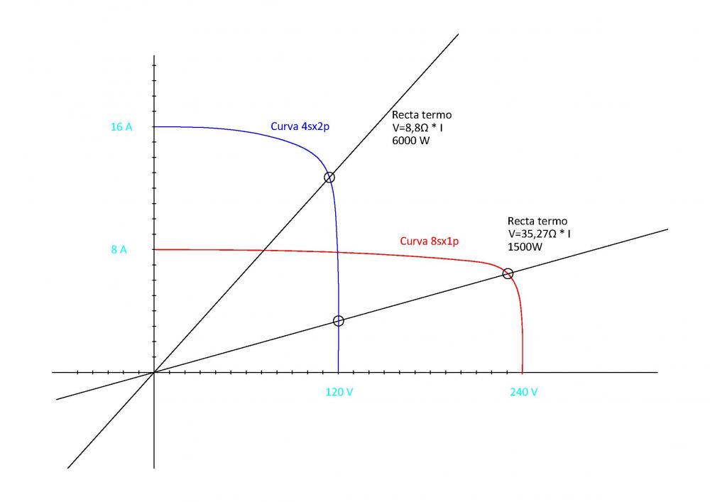

Pues no estoy de acuerdo con que sea suficiente con 150V, todo un desperdicio.
A ver, cuando alimentamos directamente una resistencia con un sistema fotovoltaico, la tensión de funcionamiento nos la marcará la resistencia.
Si el fabricante nos dice que es una resistencia de 1500W en CA, pues aproximadamente tendremos una resistencia de R=V^2/P=35,27 Ohmnios (consideremos el coseno de phi=1).
Lo pongo gráficamente en el pdf adjunto que creo que no dejará lugar a dudas. En el caso de de poner los 8 módulos de albertin_omt en serie (curva roja) aprovechamos al máximo la potencia instalada, pero si ponemos 4 en serie y dos filas en paralelo (curva azul) es como si instalásemos dos módulos en vez de 8.
Si salta arco habrá que poner protecciones y seleccionar el relé adecuado.
Para reducir el peligro de contactos indirectos se puede poner a tierra la mitad de la serie, de esta forma reducimos el posible contacto indirecto a solo 120VCC, tensión ya muy poco peligrosa ya que si consideramos la resistencia del cuerpo humano de 2000 Ohmnios, en caso de contacto pasarían por el cuerpo 60 mA, y le intensidad de fibrilación en CC es de 100 mA.
Totalmente de acuerdo.
Ya lo dije en su día y se discutió en un hilo. Para obtener el máximo rendimiento de las placas, la impedancia de las placas en su máximo rendimiento debe ser igual a la impedancia, en este caso resistencia del termo.
Lo que quiere decir que si el termo tiene una tensión nominal de 230VAC, el nº de placas de 60 células debe ser de 230/30Vmp= 7,6 placas. Como eso no puede ser, entre 8 y 7 es el nº de placas ideal. Pero siempre que la potencia pico sea igual a la del termo. Como en este caso tenemos 255wx8= 2050wp y el termo es de 1500w, yo pondría 7 placas.
Al ser 7 placas obtenemos 7 x 30 =210vcc. Pero como la potencia sigue siendo superior, 7 x 255 = 1785w frente a 1500w del termo, la tensión de trabajo final va a ser superior a los 210 VCC y va a estar más cerca de los 230 VCC.
De todas formas, habría que ver en la práctica a cuanto llega la tensión de trabajo con 8 placas.
Trabajar a 150VCC es como tener la mitad de las placas de adorno. No dudo que también puedan calentar el agua, pero desperdiciando mucha energía.

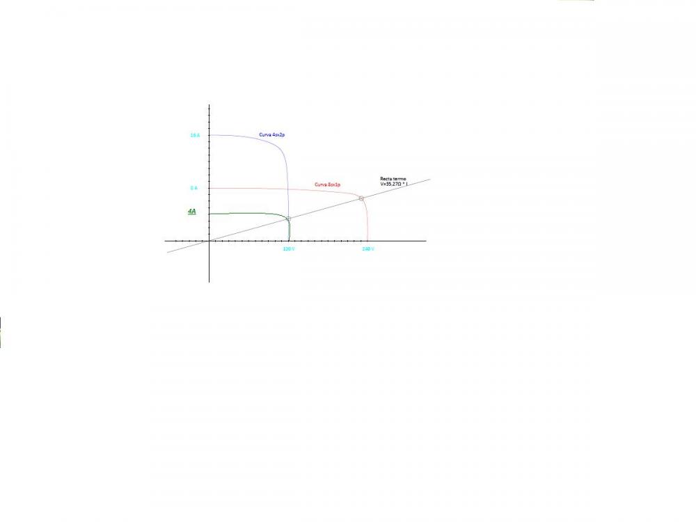

Para ser justos, también habría que decir que es perfectamente posible utilizar menos placas y trabajar a menos tensión, siempre y cuando las placas trabajen a su Vmp o muy cerca.
Para explicarlo mejor:
Archivo adjunto 7486
En este caso, podría ser 8 placas de 36 células y de una potencia de unos 80w por placa, aprox. Y trabajarían muy cerca de su punto óptimo.

Hola a todos.
Estoy bastante desilusionado, no se, no veo muy claro el tema de la seguridad con la CC. Creía que instalando el fusible de 10A y una buena tierra en el chasis del termo, cualquier derivación en su chasis o en el agua se descargaría a tierra (creo que una tierra aceptable tiene unos 6omhios) ya que es la que menos resistencia tiene, vamos, como en corriente alterna.
He medido la tensión, y en circuito abierto se sube un montón: 286v
Archivo adjunto 7511
Desde luego no voy a arriesgar la seguridad mía y de mi familia hasta que no esté todo bajo una seguridad razonable.
