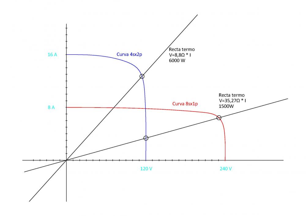

Hola a todos.
Estoy bastante desilusionado, no se, no veo muy claro el tema de la seguridad con la CC. Creía que instalando el fusible de 10A y una buena tierra en el chasis del termo, cualquier derivación en su chasis o en el agua se descargaría a tierra (creo que una tierra aceptable tiene unos 6omhios) ya que es la que menos resistencia tiene, vamos, como en corriente alterna.
He medido la tensión, y en circuito abierto se sube un montón: 286v
Archivo adjunto 7511
Desde luego no voy a arriesgar la seguridad mía y de mi familia hasta que no esté todo bajo una seguridad razonable.
Entonces tenemos dos posibilidades?
1. desconectar la mitad de las placas y dejar solo 120v en 8A y que caliente lo que sea. Las demás placas a microinversores o ya veremos mientras "viene" el autoconsumo
2. Meter inversor+mk2 de openenergy y nos olvidamos de los problemas: más caro pero totalmente seguro

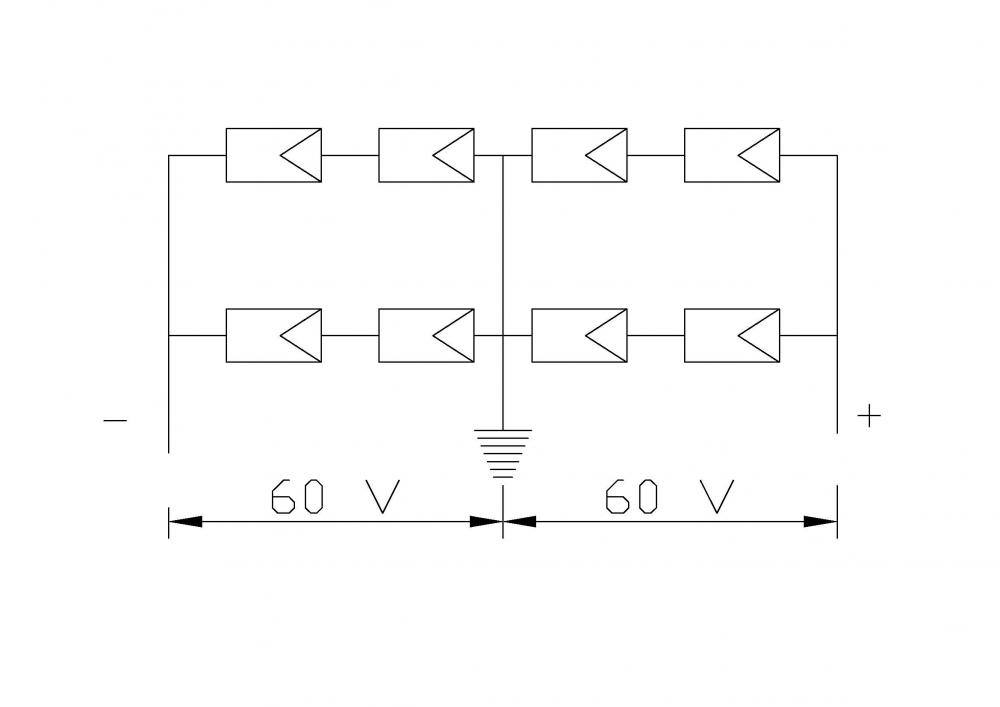

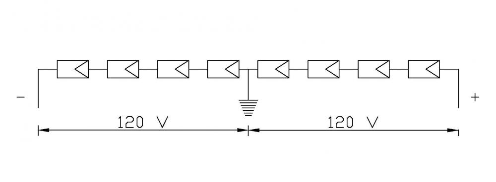

A ver, tampoco hay que exagerar.
Para bajar la tensión a 120V no hay que quitar la mitad de las placas, basta con poner a tierra la mitad de la serie, de esta forma, en caso de derivación en el polo positivo tendremos como máximo 120V y en caso de derivación en el negativo tendremos -120 V. (Mira la imagen)
Archivo adjunto 7514
¿Y dónde podemos tener una derivación? En nuestro circuito CC, pues teniendo buen cuidado de que los cables CC estén bien instalados y aislados, que no se tazen por una mala instalación etc... el único punto débil puede ser la resistencia del termo, en ese caso si ponemos una buena tierra en el termo es muy poco probable que tengamos corrientes de retorno por los grifos de la casa. Podemos unir el termo a la mitad de la serie con un cable de tierra para asegurar que posibles derivaciones siempre vuelvan por ahí, la corriente volverá por donde menos resistencia encuentre.
Oye, y ya si quieres asegurar al 100%, pues dejas el sistema completamente aislado de tierra e instalas un vigilante de aislamiento, con ese equipo si la tensión de aislamiento de tu sistema baja de un valor determinado te desconecta las placas y te da una alarma. Aquí tienes un ejemplo http://www.proat.es/cont_images/1352314077.pdf

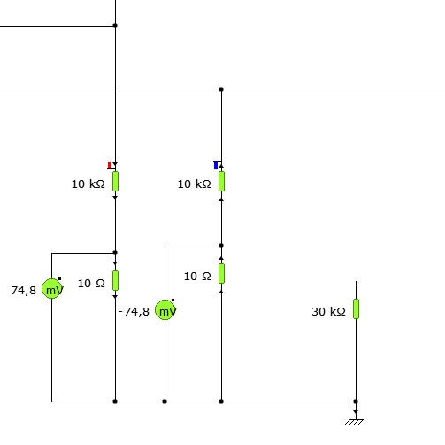

El vigilante de aislamiento, puede ser algo así:
Archivo adjunto 18146
En este caso, vemos que las tensiones de los voltímetros son parecidas, porque no hay defecto a tierra.
Sí hay un defecto de aislamiento, las tensiones de los voltímetros se descompensan:
Archivo adjunto 18147
El defecto a tierra está representado por la R de 30Kohm.
Todo esto con un micro puede ser fácilmente realizable. Por ejemplo, Arduino. El tiempo de respuesta puede ser casi tan rápido como se quiera, y puede ser mucho, mucho más rápido que un diferencial.
Ya que utilizas Arduino, por ejemplo, puedes encender la resistencia con un transistor y utilizar el termostato como una entrada digital del micro. Todo esto que aparece aquí es muy barato.
