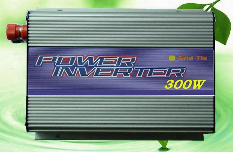

    lunnis está desconectado Forero
    jun 2012
    mad
    55
    Predeterminado Re: Ronda de ideas para aprovechar excedentes mediante cajas negras.
    funciona!!!
    aproximadamente con un inversor de 300 chino viene sacando 250w que es justo lo que se pretendia, no queremos desviar por la noche...
    segun pone es capaz de funcionar de 10,8v a 28v, quizas funcionaria con una bateria de 12v, pero lo veo muy justo, desde luego a 24v va muy bien.
    una imagen de un inverter de chichinabo similar al nuestro... (100-130 eur, depende de aduana)
    http://www.dhresource.com/albu_20362...4v-36v-48v.jpg
    Hay que ver como responden en el tiempo las baterias, estas son de "desguace" asi que no nos importa experimentar.
    tenemos exceso de produccion, asi que de momento "a mano", cuando ya se han cargado por el dia, cambiamos y desviamos a resistencia.
    Última edición por lunnis; 06/06/2013 a las 09:02
    Entonces, por la misma regla de tres, se podría poner placas-regulador-baterias-inversor de red y ahorrarnos el inversor de aislada.
    jun 2012
    mad
    55
    bueno piensa que el inversor de red saca un "consumo" constante, si lo consumes bien, sino se va fuera o al desvio que pongas, nuestros 250 w de 21:00 a 24:00 siempre se consumen dentro de casa, pues nuestro consumo a esas horas es superior. Ademas lo hemos puesto asi de temporizado para que no nos descargue mucho las baterias.
    El inversor de aislada es otra cosa, y se adapta exacto a tus consumos.

    ¿Cómo conectas la batería al inversor de red?
    positivo a positivo y negativo a negativo. (quizas preguntas otra cosa), el inverter se conecta a la red a traves de un reloj horario.
    si el inversor nos costo eso, pero ponemos el de 300w para descargar mas lentamente y asegurarnos de que todo lo que saca se queda en casa.
