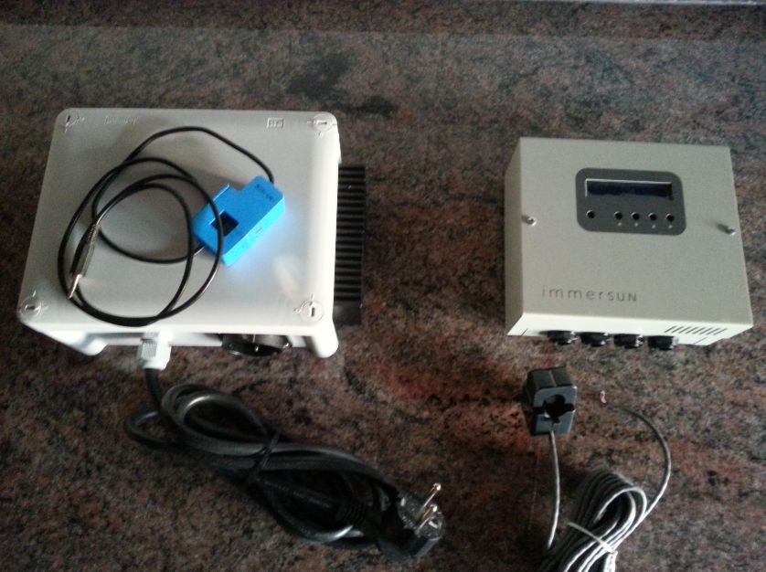

    Bueno abro este hilo para ir dejando mis impresiones respecto a ambos.
    Si alguien tiene alguna suegerencia con respecto a algun tipo de prueba que comente y trataré de realizarla en la medida de mis conocimientos posibilidades.
    Immersun VS MK2 VS Zero Box MR2-mr2-vs-immersun.jpgImmersun VS MK2 VS Zero Box MR2-mk2.jpg

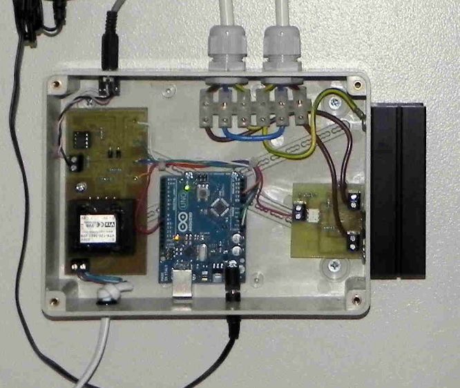

    MK2 ; Diverting surplus PV Power, by Robin Emley
    • -Puede autoconstruirse por apenas unos 50 -100€.
    • -Instalación electrica puede variar en función de como decidamos personalizarlo.
    • -Configuración,se requiere PC y conocimientos mínimos arduino
    • -Software libre,disponible en Openenergymonitor.org.Partiendo de esta base ,podríamos decir que se puede adaptar a todo tipo de instalaciones/circunstancias,todo dependerá de los conocimientos y la imaginación de cada uno.
    *No dispongo de una de estas unidades para probar su funcionamiento,pero dado que el MR2 se basa en el mismo S.O. y demas puede deducirse que el funcionamiento es similar,no obstante la posibilidad de personalizarlo posse un valor añadido al poder adaptarlo a nuestras necesidades.
    Zero Box MR2
    • -Instalación electrica sencilla.
    • -Configuración,se requiere PC y conocimientos mínimos arduino.
    • -Software libre (personalizable puesto que es el mismo que usa el MK2).
    • -Longitud del cable de la pinza (50cm).
    • -Salida para una sola carga.
    Immersun
    • -Se necesitan conocimientos básicos para su conexionado.
    • -Configuración automática mediante display y teclado.
    • -¿Software de propietario?
    • -Cable de la pinza de unos 5m aproximadamente.
    • -Permite conectar y varias cargas,priorizando la primera.
    • -Precio elevado en comparación con el MK2/MR2.
    • -Posibilidad de programar encedidos de la carga.Por ejemplo para garantizar agua caliente en los días muy nublados puede configurarse para activar el termo durante la noche y garantizar el suministro de agua caliente.
    • -Pueden colocarse varias unidades en cascada.
    Seguiré aportado según vaya viendo.

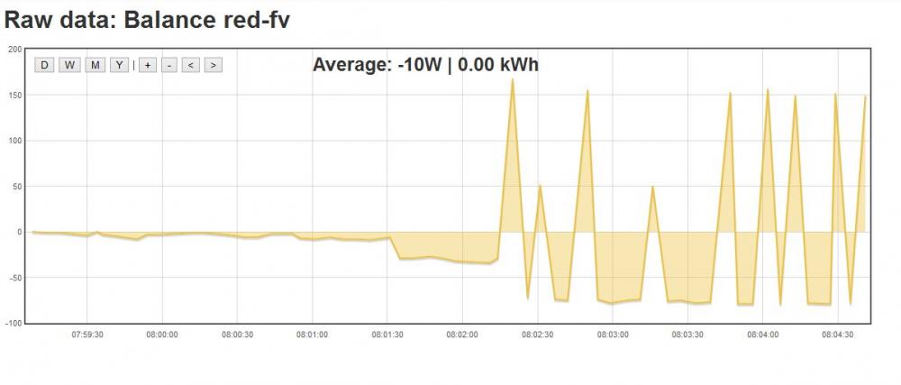

    En principio y "aparentemente" el funcionamiento parece ser similar,solo puedo hablar de lo que veo con mis ojos en el contador de rueda y lo que me indican las gráficas del openergymonitor.
    Se vé que ambos están continuamente oscilando entre consumo de la red -exporto a la red,haciendo referencia al "cubo de energía" que mencionas.
    Algo que puedo ver,con ambos,en el contador de rueda ( el mio es de 4wh x vuelta ),es que la rueda entra en un trance o extasis jajaja sacudiendose en ambas direcciones,cuestión de apenas 1 ó 2 milimetros pero apreciable a la vista.Ya os digo ,no es exagerado pero se ven perfectamente las sacudidas de exportando-importando.
    Faltaría ver cual es la tendencia de ambos,si a exportar o a importar.

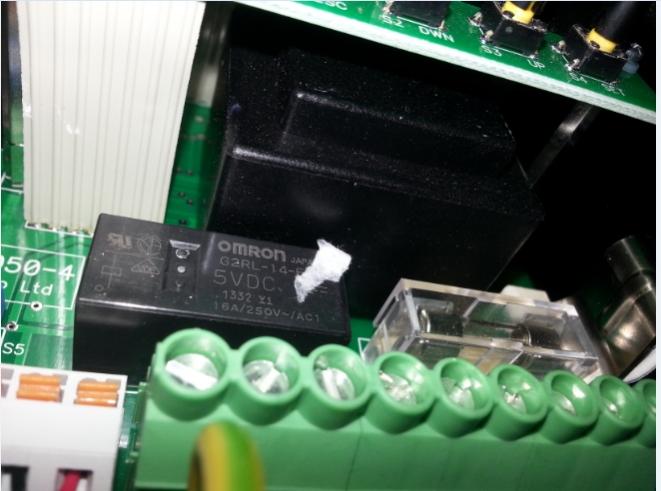

    Pues no le he visto nada similar a eso,simplemente parece que bajo el display lleva un pequeño trasnformador,pero nada mas.
    lunnis está desconectado Forero
    jun 2012
    mad
    55
    Predeterminado Re: Immersun VS MK2/Zero Box MR2
    probablemente sea un transformador para alimentacion y verificacion de sentido de corriente.
    creo que el sistema es un sistema de pulsos con paso por cero como el de robin, puede que las versiones iniciales hiciesen corte de fase y las actuales ya no lo hagan. en los foros hablaban de interferencias emi si ahora no las hay probablemete se deba a eso.
    Cita Iniciado por antonisa Ver mensaje
    Acabo de ver las faqs del immersun y pone lo siguiente (google translate):
    "El immerSUN esperará a alrededor de 130 W de exportación antes de cualquier potencia se suministra al calentador de inmersión, una vez que comienza el calentamiento de agua, sin embargo, la unidad de control de potencia será capaz en pasos de 1%, por lo que para un elemento de calentamiento de 3 kW, la potencia de salida mínima es de 30W."
    Es decir, está configurado para Inglaterra exportando una mínima parte. ¿El arduino/zerobox está configurado de manera similar?
    Otra duda. Se habla de poner diferentes resistencias para adecuar el sobrante a la carga. Pero no acabo de entender por qué (mi formación técnico-científica deja mucho que desear). Hace muchos años solía usar en el camping una placa eléctrica (resistencia) que se podía ajustar a un consumo de 200w, 400w, 600w,... Es decir, la resistencia consumía lo que le llegaba. Si el sobrante es de 50w, ¿qué importancia tiene que la resistencia sea de 100, 500 ó 2000 watios? Se supone que consumirá esos 50w, sin más complicaciones.
    Correcto.Esto es así durante las primeras horas del día cuando la exportacion es poca ,del orden de 100w pues esta a la espera sin hacer nada.
    Una vez la exportacion pasa de ese valor comienza a trabajar.He visto enviarle a la carga valores de 30-60w ,segun el display del immersun.
    Esta configurado con una cierta exportacion,no se deciros si son 130w constantes u otro valor,pero sin hacerle trampas exporta.
    La ventaja del zerobox es que se puede adaptar a la instalacion consiguiendo minimizar la exportacion "computable".Entiendase computable como la que el contador pueda "ver" ya que el propio funcionamiento implica exportar -importar salvo que se adapte la carga al excedente,lo cual no creo que sea factible en todos los casos.es decir.no veo agujereando un termo con 7 u 8 resistencias de diferentes potencias.
    Seria mejor reducirlo a 2 o 3 cargas.Una de pequeña potencia ,y otras dos de mas para un termo.
    Adjunto grafica de la pinza que va entre el IGA y el ICP,la que por lo tanto mide lo que seria balance RED-FV,osea lo que entra y lo que sale:
    -hasta las 8:01:30 estamos exportando una pequeña cantidad del orden de 10-20w,apartir de este momento damos un salto y pasamos a exportar del orden 30-40w y trasncurridos unos 50s el immersun comienza a trabajar.
    Fijaros tambien en la media de ese tramo -10w.
    Pensad tambien que son valores aproximados vaya que habria que añadir el margen de error de la pinza y demas.
