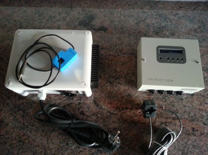

Bueno abro este hilo para ir dejando mis impresiones respecto a ambos.
Si alguien tiene alguna suegerencia con respecto a algun tipo de prueba que comente y trataré de realizarla en la medida de mis conocimientos posibilidades.
Archivo adjunto 7468Archivo adjunto 7472
MK2 ; Diverting surplus PV Power, by Robin Emley
- -Puede autoconstruirse por apenas unos 50 -100€.
- -Instalación electrica puede variar en función de como decidamos personalizarlo.
- -Configuración,se requiere PC y conocimientos mínimos arduino
- -Software libre,disponible en Openenergymonitor.org.Partiendo de esta base ,podríamos decir que se puede adaptar a todo tipo de instalaciones/circunstancias,todo dependerá de los conocimientos y la imaginación de cada uno.
*No dispongo de una de estas unidades para probar su funcionamiento,pero dado que el MR2 se basa en el mismo S.O. y demas puede deducirse que el funcionamiento es similar,no obstante la posibilidad de personalizarlo posse un valor añadido al poder adaptarlo a nuestras necesidades.
Zero Box MR2
- -Instalación electrica sencilla.
- -Configuración,se requiere PC y conocimientos mínimos arduino.
- -Software libre (personalizable puesto que es el mismo que usa el MK2).
- -Longitud del cable de la pinza (50cm).
- -Salida para una sola carga.
Immersun
- -Se necesitan conocimientos básicos para su conexionado.
- -Configuración automática mediante display y teclado.
- -¿Software de propietario?
- -Cable de la pinza de unos 5m aproximadamente.
- -Permite conectar y varias cargas,priorizando la primera.
- -Precio elevado en comparación con el MK2/MR2.
- -Posibilidad de programar encedidos de la carga.Por ejemplo para garantizar agua caliente en los días muy nublados puede configurarse para activar el termo durante la noche y garantizar el suministro de agua caliente.
- -Pueden colocarse varias unidades en cascada.

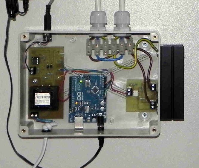

hola de nuevo.
por tus descripciones y mis referencias de otros foros, estos dos sistemas son "casi" iguales exceptuando la parte de configuracion.
solo apuntarte que en las ultimas versiones del Robin ya traen salida para 2 cargas y ademas con control wireless de una de ella si quieres. Yo siempre me refiero al de Robin Emley, que sale por unos 50 eur. ya he dicho anteriormente que me reservo la opinion que me merece que alguien aproveche algo puesto a dominio publico para comercializarlo como propio.
No he logrado ver si el immersun lleva algun filtro EMI, ves por algun lado algo asi, seria un indicativo
si no lo lleva diria que el principio de funcionamiento es el mismo
Archivo adjunto 7471
Hechare un vistazo la proxima semana aver si consigo ver algo por la parte de atras.

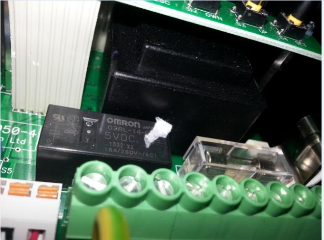

Pues no le he visto nada similar a eso,simplemente parece que bajo el display lleva un pequeño trasnformador,pero nada mas.
Archivo adjunto 7510
Re: Immersun VS MK2/Zero Box MR2
probablemente sea un transformador para alimentacion y verificacion de sentido de corriente.
creo que el sistema es un sistema de pulsos con paso por cero como el de robin, puede que las versiones iniciales hiciesen corte de fase y las actuales ya no lo hagan. en los foros hablaban de interferencias emi si ahora no las hay probablemete se deba a eso.

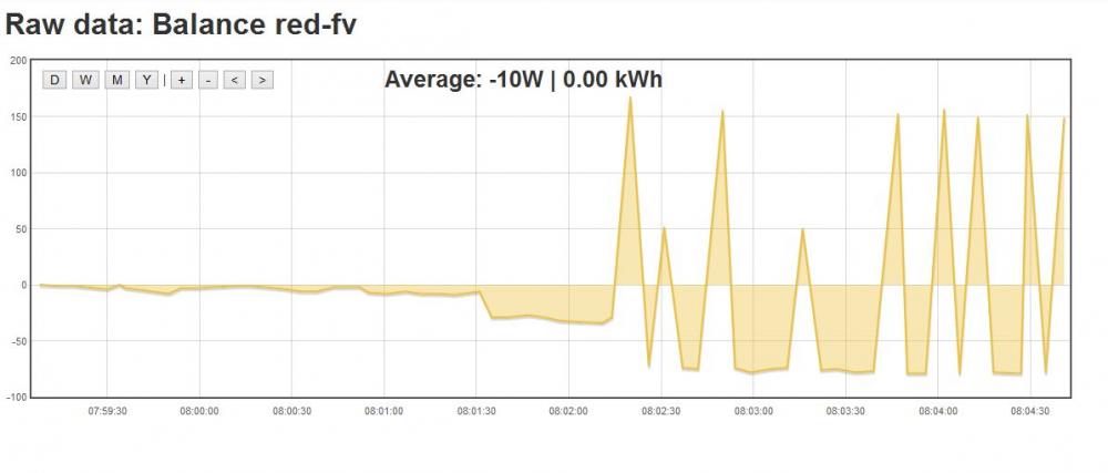

Correcto.Esto es así durante las primeras horas del día cuando la exportacion es poca ,del orden de 100w pues esta a la espera sin hacer nada.
Una vez la exportacion pasa de ese valor comienza a trabajar.He visto enviarle a la carga valores de 30-60w ,segun el display del immersun.
Esta configurado con una cierta exportacion,no se deciros si son 130w constantes u otro valor,pero sin hacerle trampas exporta.
La ventaja del zerobox es que se puede adaptar a la instalacion consiguiendo minimizar la exportacion "computable".Entiendase computable como la que el contador pueda "ver" ya que el propio funcionamiento implica exportar -importar salvo que se adapte la carga al excedente,lo cual no creo que sea factible en todos los casos.es decir.no veo agujereando un termo con 7 u 8 resistencias de diferentes potencias.
Seria mejor reducirlo a 2 o 3 cargas.Una de pequeña potencia ,y otras dos de mas para un termo.
Adjunto grafica de la pinza que va entre el IGA y el ICP,la que por lo tanto mide lo que seria balance RED-FV,osea lo que entra y lo que sale:
-hasta las 8:01:30 estamos exportando una pequeña cantidad del orden de 10-20w,apartir de este momento damos un salto y pasamos a exportar del orden 30-40w y trasncurridos unos 50s el immersun comienza a trabajar.
Fijaros tambien en la media de ese tramo -10w.
Pensad tambien que son valores aproximados vaya que habria que añadir el margen de error de la pinza y demas.
