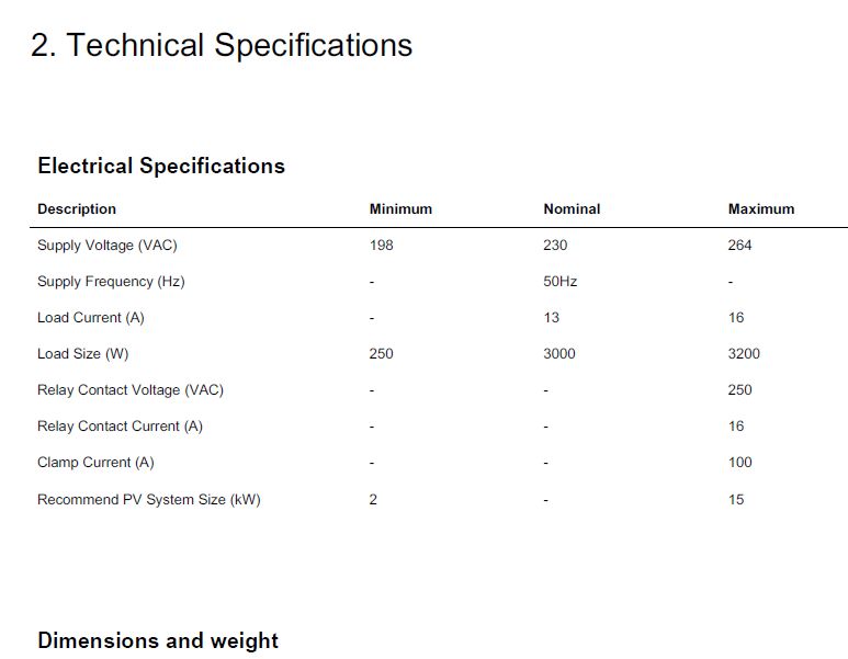

El servicio tecnico de Immersun dice que la exportacion se mantiene siempre en 40w.
Tambien dice que ls potencia minima fotovoltaica para el immersun es de 2000w.
Todos estos datos son publicos incluso desde el primer momento de este mismo hilo se dijo que el immersun exportaba,por ello es posible que tu problema empiece por haber comprado un producto que no es valido para la intalacion que tienes.
Yo te digo que en mi caso la exportacion NO se corresponde con la que tu indicas.Casualmente el autor de ese post es quien me lo ha vendido.El mismo que me ha puesto en contacto con el servicio tecnico de Immersun.Añadirte tambien que esta exportacion puede variar en funcion de la version de soft.
Quizas no tienes la ultima?

Gracias por contestar, Carmagedon.
Igual he comprado algo que no me sirve, puede ser.
Desde luego, en las especificaciones del manual y en su propia página web"http://www.immersun.co.uk/technical/" no se indica nada de que el mínimo sean 2000w. Sí viene carga máxima y mínima y demás detalles.
Tampoco lo he visto en el manual, apartado especificaciones técnicas. Las acabo de volver a revisar y eso no viene (o no lo veo). ¿donde lo leeis?
Es más, indica "Effectively adjusts power levels to the immersion heater, keeping the exported power at virtually zero".
La versión de SW es v1.17.
Les he mandado un correo, si no me contestan en un par de días les llamo (así practico algo de Inglés)
Por cierto, para decidirme por el immersun me basé en un comentario de Josef111 que indicaba esto:
mblade Al immerSUN lo recomendable es instalar la máxima potencia que pueda gobernar cada unidad, en este caso unos 3,5kwp de panel, ya que a la calle no sale nada si tienes cargas resistivas de esa misma potencia. Pero también puedes poner nada mas 600wp.....a el le importa un pito esto. Watio que sale porque tienes exceso, Watio que coje y lo manda a otro sitio
Nunca sale nada a la calle si tienes estas cargas como puede ser una un termo de ACS, una estufa, un intercambiador, un acumulador de calor electrico o cualquier carga resistiva que se te pueda ocurrir( y sea de una potencia igual o superior a la máxima de tu inversor ya que si no tienes otras cargas en tu casa y hace sol, le tocará derivar TODO)
No tiene una potencia mínima en los inversores y paneles con la cual trabajar , si bien es cierto que si quieres sacarle el maximo partido a una unidad ( puedes poner mas unidades mediante su BUS de conexion) , pues deberías tener unos 1000wp de panel hacia arriba hasta los 3500wp en el caso de una sola unidad

Pues revisa el manual de nuevo ya que en la pagina 5 lo pone claramente,aunque en ingles xd.
Desconozco la informacion que tenia Joseff en ese momento,desde luego hemos comprobado que versiones anteriores de soft funcionaban diferente.hablo por mi experiencia con el Immersun,no descarto por lo tanto lo que a ti te sucede,ya te digo que hablo por las pruebas y hechos de mi caso.
De hecho tengo puesto el Immersun y el Zerobox de exclavo para ver como de importante es la exportacion y puedo decir que el Zerobox con una carga de 100w solo se enciende por momentos durante el amanecer y el anochecer (excedente inferior a 100w)y durante el funcionamiento "normal" suele dar unos 5 o 6 destellos de un par de segundos cada 10 -15 minutos.Por eso creo que puedo asegurar que la exportacion no supera los 100w ,de lo contrario el Zerobox estaria siempre encendido quemando esos 100w sobrantes.Lo cual no es asi,por lo tanto puedo deducir que la exportacion es cuanto menos inferior a esos 100w que puede quemar el Zerobox.
El priopio FAQ indica que el Immersun no "arrancara" hasta ver una exportacion minima de 130w,( mi medidor dice menos) y esto no quiere decir que una vez funcionando la misma exportacion se mantenga en estos 130w,sino que esa es la cantidad minima aproximada para que el Immersun comience a realizar su funcion.
A dia de hoy todos sabemos que estos sistemas se basan en importar y exportar,creando un cubo de energia virtual.
Por lo tanto la exportacion siempre existira,otra cosa es que el contador la detecte.

Lo de recommended PV System lo ví, pero claro, al poner mínimo recomendado..... parece que no excluía otra cosa inferior.
Voy a intentar aclarar con ellos porque me exporta 120w en vez de los 40.
También iré pensando en alternativas, a ver si pudiera calibrar el aparato, "engañando" a la sonda, bien con una resistencia o algo así. Haré algunas métricas con el polímetro a ver si la sonda varía el voltaje, intensidad o qué....
Gracias de nuevo!!!
