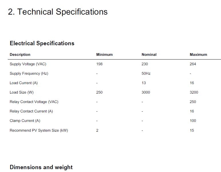

Desde luego, en las especificaciones del manual y en su propia página web"http://www.immersun.co.uk/technical/" no se indica nada de que el mínimo sean 2000w. Sí viene carga máxima y mínima y demás detalles.
Tampoco lo he visto en el manual, apartado especificaciones técnicas. Las acabo de volver a revisar y eso no viene (o no lo veo). ¿donde lo leeis?
Es más, indica "Effectively adjusts power levels to the immersion heater, keeping the exported power at virtually zero".
La versión de SW es v1.17.
Les he mandado un correo, si no me contestan en un par de días les llamo (así practico algo de Inglés)

Pues revisa el manual de nuevo ya que en la pagina 5 lo pone claramente,aunque en ingles xd.
Archivo adjunto 7640

Lo de recommended PV System lo ví, pero claro, al poner mínimo recomendado..... parece que no excluía otra cosa inferior.

Aver en mi caso son 1900 y cuando esta generando 600 tambien funciona,no veo cosas raras....
Prueba ahacer lo que indica el servicio tecnico, te pillas una lampara por ejemplo de 100w y la pasas x la pinza en sentido salida,asi lo engañarás,si usas una de menos vatios pues cada vuelta sobre la pinza suma la potencia exportada,es decir dos vueltas con una de 100 serian 200w.
Si crees que tu exportacion esta en 120w podrias dar dos vueltas con una de 60w....por probar....
Por cierto en que valor tienes configurada la tension nominal en el Immersun??(Manual pg 17;Nominal Voltage)
Por ultimo:como haces el calculo para saber la energia que debe desviar el immersun?.
