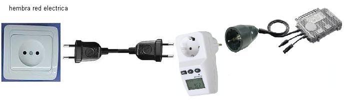

    Bien campeón has medido lo que consume el enecsys para estar en “fase” y pulso.
    Para poder medir con ese tipo de chisme tendrías que conectar el “macho” del medidor mirando al enecsys.
    Cables a realizar.
    Hembra – hembra
    Macho- macho (esto es peligroso)
    Tomas el macho del Enecsys y lo mentes en el cable hembra-hembra, conectas en la otra punta de la hembra-hembra el macho del medidor, a continuación le introduces el macho del cable macho-macho en la hembra del medidor y el macho del cable macho-macho a la hembra de la pared.
    ¿Complicado?, pues no te queda otra pues esos “chismes” solo cuentan en una dirección.

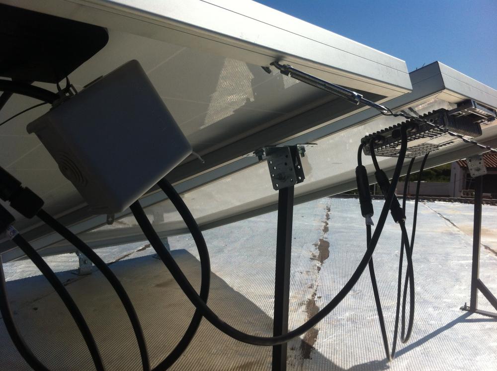

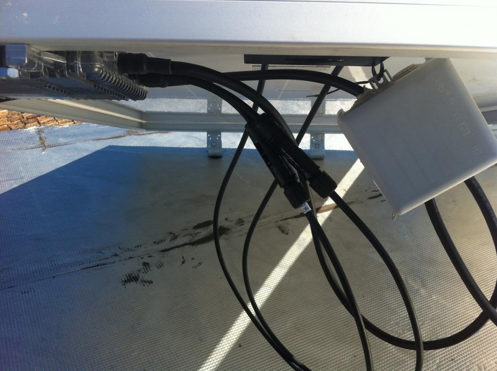

    Predeterminado Re: Enchufe microinversor Enecsys 240que

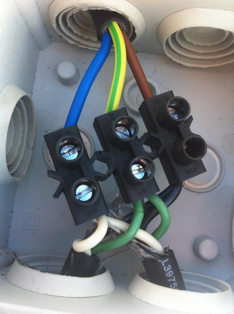

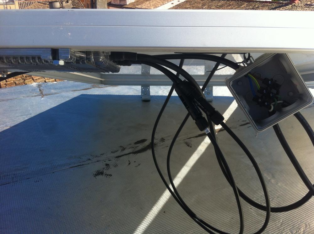

    He visto que hubiera sido mejor no meter la tijera... pero no sabía dónde conseguir esa conexión... y además para 2 cables. Llevo un mes con las placas instaladas y sin funcionar... ya me desespera.
    He cambiado los cables... el azul con el blanco y el marrón con el negro... pero sigue sin funcionar. ¿qué está pasando???
    Envío fotos de la instalación por si os da alguna idea.
    Gracias a todos por vuestra paciencia conmigo de nuevo
    ¿Quien dice que no esta funcionando?

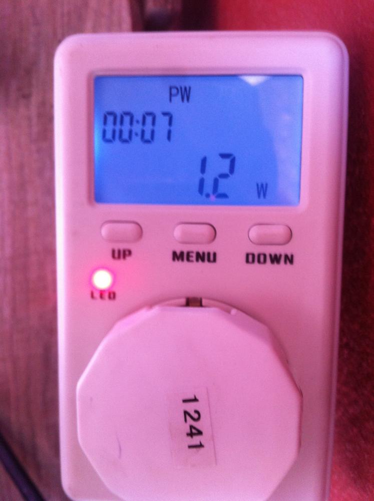

    orquin está desconectado Forero Junior
    may 2013
    Banyoles
    24
    El medidor que tengo en el enchufe donde va el cable de red...
    Al menos eso parece...
    ¿Por qué?
    ¿Has leído mi primer mensaje?
    Pues eso, que lo mismo tu medidor solo lee en un sentido y tu lo tienes conectado para saber el consumo de salida de red en vez de salida del enecsys.
    14.167
    Mira con el contador, si es de disco irá algo para atras un poco.
    Hola de nuevo

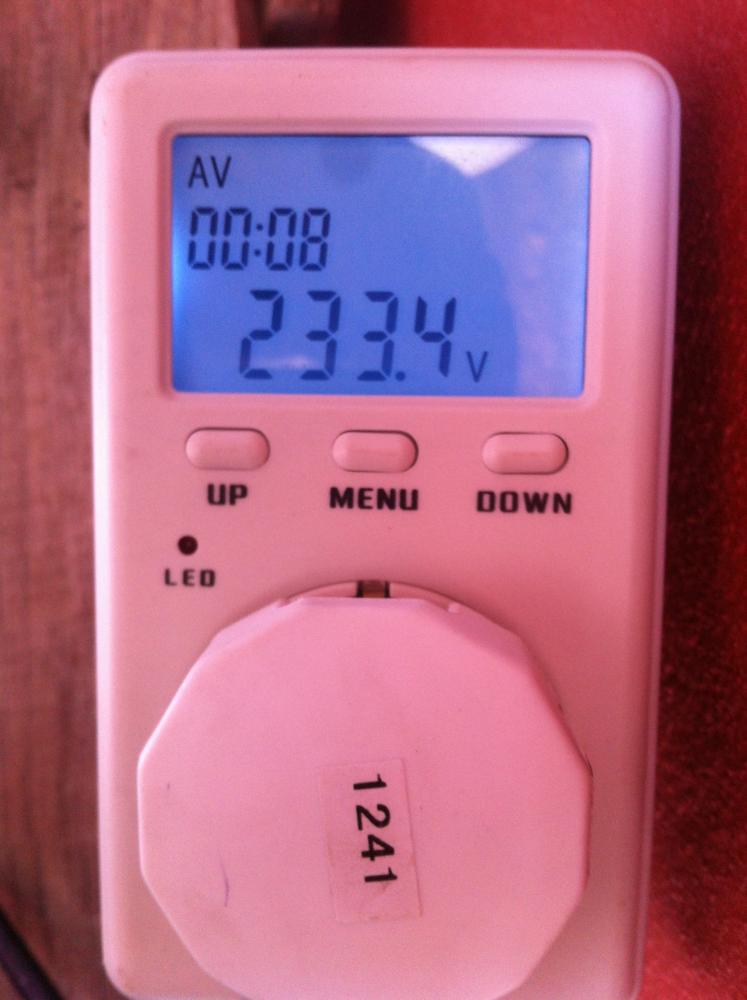

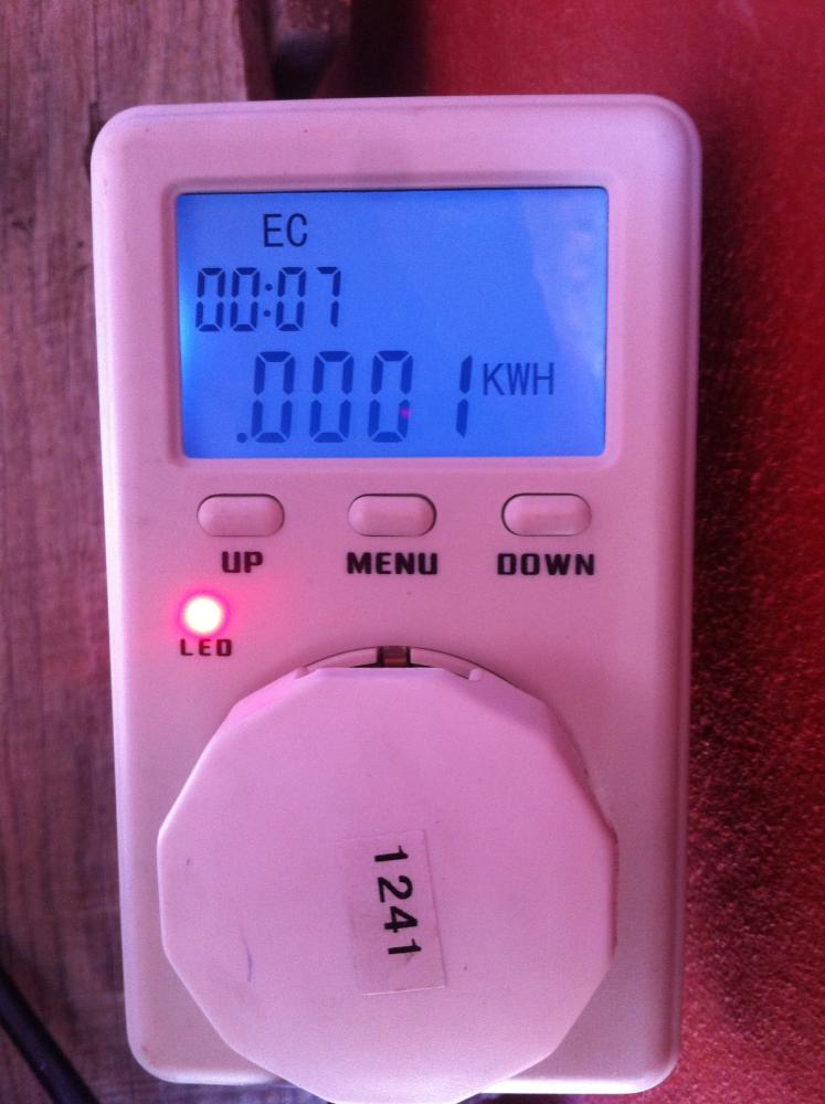

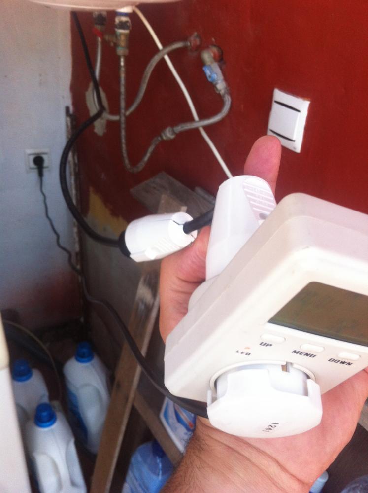

    Gracias mjrosg, he hecho los cables hembra-hembra y macho-macho y lo he conectado todo como dices.
    He conectado el medidor y me da lecturas muy bajas. Tengo 2 placas de 230w y las lecturas son de 1.2w
    Solo quiero comprobar que las placas producen y las tengo bien conectadas. Pero estas lecturas me parecen extrañas.
    Pongo los pantallazos.
    Por favor, echadme una mano.
    Gracias anticipadas.Enchufe microinversor Enecsys 240que-2013-07-01-12.55.58.jpgEnchufe microinversor Enecsys 240que-2013-07-01-12.56.25.jpgEnchufe microinversor Enecsys 240que-2013-07-01-12.55.34.jpg

    Venga…….. una imagen mas que mil palabras.
    Me apuesto un “gallifante” a que no lo tienes así.
    Y pon una foto completa para que lo podamos ver bien.
    may 2013
    Banyoles
    24
    Has perdido un gallifante...jjj
    El apaño ese es clavado al de la foto. Envío foto pero no se ve tan claro como el tuyo.
    Sin el apaño ese los valores son idénticos.
    Me vuelvo loco... No estará mal empalmado arriba?
    Habré empalmado fase con tierra o algo así? Es que los cables del Enecsys son blanco, negro y verde... supongo que el verde es el tierra pero...
    Enchufe microinversor Enecsys 240que-2013-07-01-15.33.36.jpgEnchufe microinversor Enecsys 240que-2013-05-23-17.47.38.jpgEnchufe microinversor Enecsys 240que-2013-05-23-17.47.56.jpg

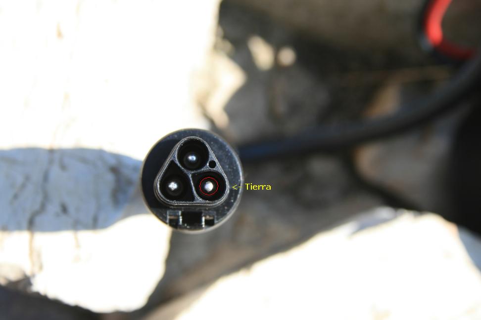

    pac0 Invitado
    Jopé que lio mas raro...
    Si tienes todavia los conectores te será más fácil comprobar que cable es cual:
    Fuera de toda lógica visual yo hubiera dicho el de la izquierda...
    Paco

    jul 2010
    Vega Baja del Segura
    2.682
    Cita Iniciado por orquin Ver mensaje
Nombre: 2013-07-01 15.33.36.jpg
Visitas: 679
Tamaño: 60,9 KB
ID: 7693Pulsa en la imagen para verla en tamaño completo
Nombre: 2013-05-23 17.47.38.jpg
Visitas: 618
Tamaño: 70,3 KB
ID: 7694Pulsa en la imagen para verla en tamaño completo
Nombre: 2013-05-23 17.47.56.jpg
Visitas: 549
Tamaño: 103,1 KB
    Eso esta bien.
    Ahora píllate un tester y mide en la regleta de empalmes de los enecsys si tienes 230V entre el marron y el azul.
    pac0 Invitado
    Gracias Pac0, muy bien visto... un gallifante...
    Si, pero ¿cuadran o no los colores con las posiciones?
    Más que nada por saber si el que ideó el cable lo hizo correctamente...
    Pero como dijo Photon, con el cable de 5 metros, seguro que te hubieras evitado lios, además en ese cable si tienes los colores correctos. jeje
