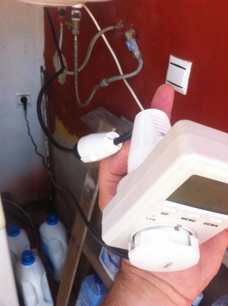

Hola a todos
He instalado mis 2 placas de 230w cada una con un micro-inversor Enecsys 240
He conectado los 2 MC4 a los MC4 de cada placa.
Como no tenía el conector que va a la corriente eléctrica corté el cable para empalmar directamente a un cable al enchufe.
Hay 3 cables: Negro, blanco y verde.
Supongo que el verde es el tierra, así que he empalmado, mediante fichas, el verde a tierra y los otros 2 (el negro al azul, y el blanco al marrón).
No se si está bien, pero en el medidor que tengo enchufado previo al enchufe me da la impresión que la lectura es demasiado baja.
De hecho, con sol y sin sol la lectura es igual: 1,2v a 1,7v
0,0073 kwh en 5 horas.
¿Qué hago mal?
¿Cómo se si los microinversores están funcionando?
Gracias anticipadas

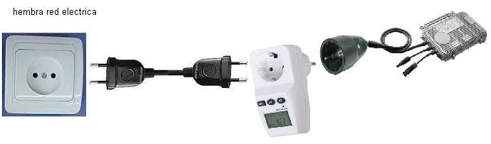

Bien campeón has medido lo que consume el enecsys para estar en “fase” y pulso.
Para poder medir con ese tipo de chisme tendrías que conectar el “macho” del medidor mirando al enecsys.
Cables a realizar.
Hembra – hembra
Macho- macho (esto es peligroso)
Tomas el macho del Enecsys y lo mentes en el cable hembra-hembra, conectas en la otra punta de la hembra-hembra el macho del medidor, a continuación le introduces el macho del cable macho-macho en la hembra del medidor y el macho del cable macho-macho a la hembra de la pared.
¿Complicado?, pues no te queda otra pues esos “chismes” solo cuentan en una dirección.
Esta mal, pero no pasa nada, siempre el blanco al azul.
No pasa nada, porque solo trabajas en una fase, si fuese trifasica la instalación el blanco debe de ir siempre el neutro (azul).

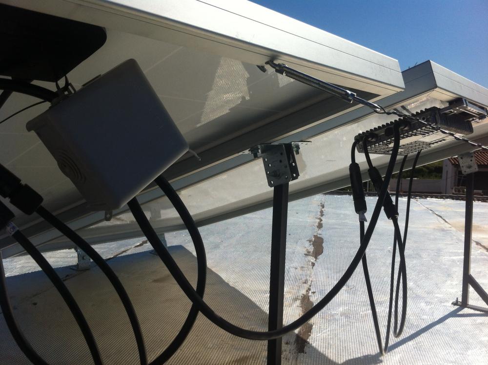

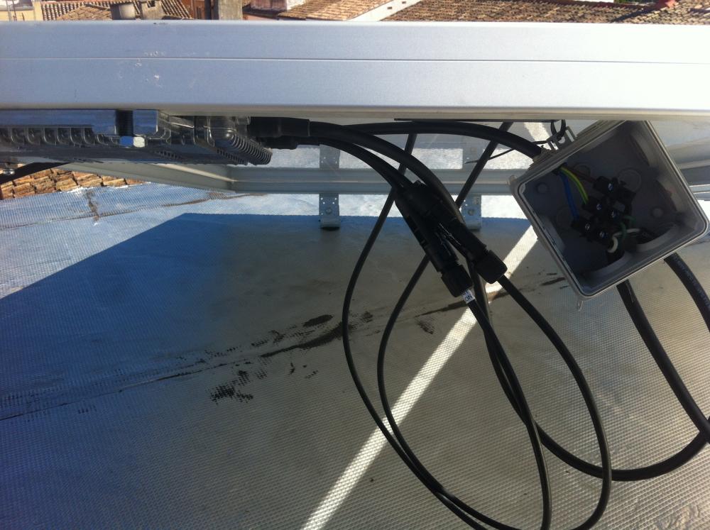

Re: Enchufe microinversor Enecsys 240que

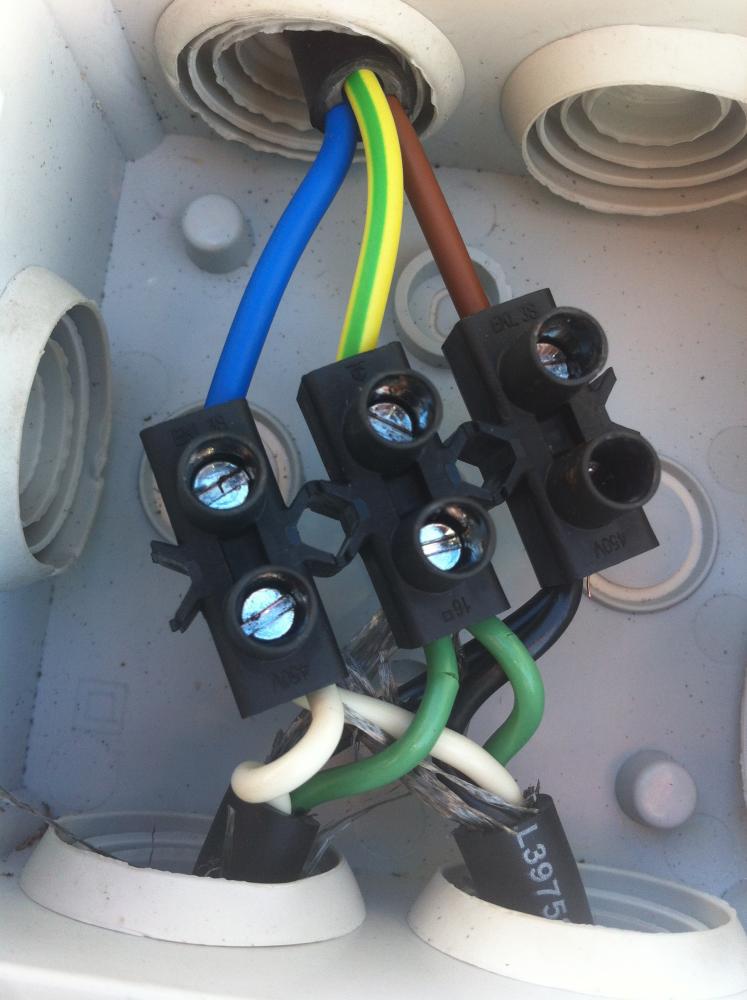

He visto que hubiera sido mejor no meter la tijera... pero no sabía dónde conseguir esa conexión... y además para 2 cables. Llevo un mes con las placas instaladas y sin funcionar... ya me desespera.
He cambiado los cables... el azul con el blanco y el marrón con el negro... pero sigue sin funcionar. ¿qué está pasando???
Envío fotos de la instalación por si os da alguna idea.
Gracias a todos por vuestra paciencia conmigo de nuevo
Archivo adjunto 7463
Archivo adjunto 7464
Archivo adjunto 7465
Archivo adjunto 7466

Pues eso, que lo mismo tu medidor solo lee en un sentido y tu lo tienes conectado para saber el consumo de salida de red en vez de salida del enecsys.
Mira con el contador, si es de disco irá algo para atras un poco.
Ahora entiendo lo de las pruebas con los enchufes macho-macho, hembra-hembra

Lo primero mira que tengas tension en la borna donde has empalmado. para que te funcione la instalacion siempre tienes que tener tension de la red, es decir tanto si tienes el inversor conectado como si no. Tienes que comprobar cual es el cable de la toma de tierra que viene del inversor, mide con el polimetro que hilo da continuidad con la carcasa metalica del inversor y ese sera el hilo para conectar la toma de tierra de tu instalacion, en cuanto a los otros dos hilos es indiferente que conectes la fase de red o el neutro, el inversor funciona igual, si tu lo enchufas a una toma de corriente puede ocurrir que tome fase por el agujero de la derecha o por el de la izquierda eso al inversor le es indifirente solo necesita estar conectado a la red.

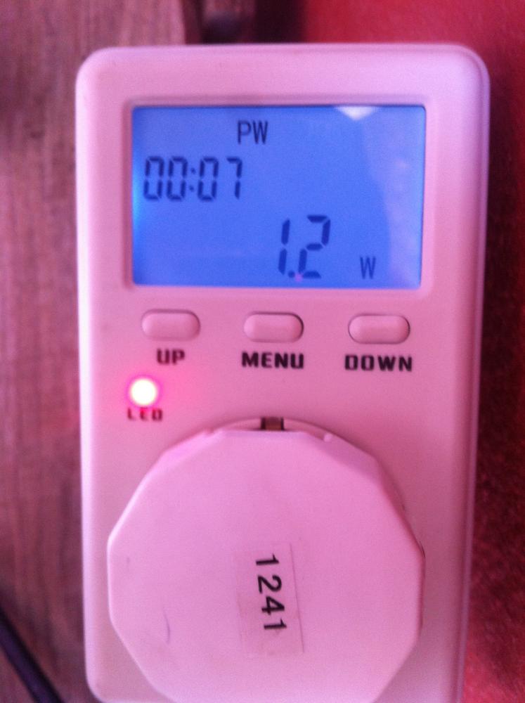

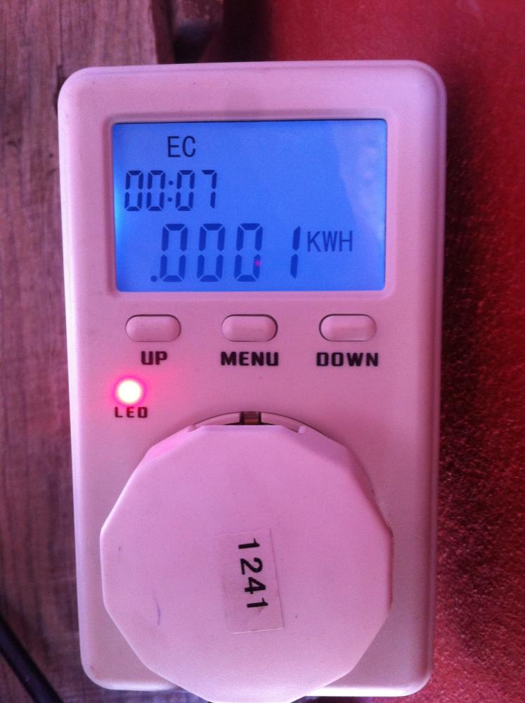

Hola de nuevo

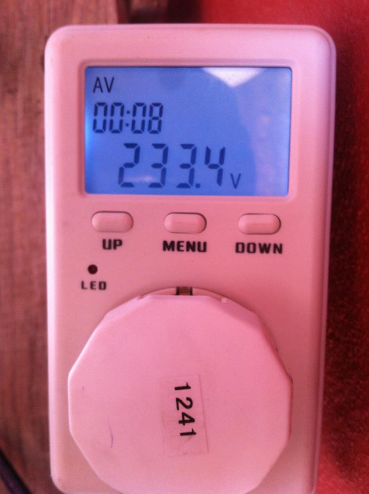

Gracias mjrosg, he hecho los cables hembra-hembra y macho-macho y lo he conectado todo como dices.
He conectado el medidor y me da lecturas muy bajas. Tengo 2 placas de 230w y las lecturas son de 1.2w
Solo quiero comprobar que las placas producen y las tengo bien conectadas. Pero estas lecturas me parecen extrañas.
Pongo los pantallazos.
Por favor, echadme una mano.
Gracias anticipadas.Archivo adjunto 7689Archivo adjunto 7690Archivo adjunto 7691
Y sin el apaño que valores veías?
Venga…….. una imagen mas que mil palabras.
Me apuesto un “gallifante” a que no lo tienes así.
Y pon una foto completa para que lo podamos ver bien.
Archivo adjunto 7692
clip en la imagen para ampliar
3 Archivos adjunto(s)
Has perdido un gallifante...jjj
El apaño ese es clavado al de la foto. Envío foto pero no se ve tan claro como el tuyo.
Sin el apaño ese los valores son idénticos.
Me vuelvo loco... No estará mal empalmado arriba?
Habré empalmado fase con tierra o algo así? Es que los cables del Enecsys son blanco, negro y verde... supongo que el verde es el tierra pero...
Archivo adjunto 7693Archivo adjunto 7694Archivo adjunto 7695

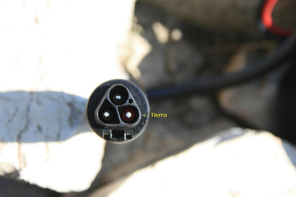

Jopé que lio mas raro...
Si tienes todavia los conectores te será más fácil comprobar que cable es cual:
Archivo adjunto 7696
Fuera de toda lógica visual yo hubiera dicho el de la izquierda...
Paco
Gracias Pac0, muy bien visto... un gallifante...

Eso esta bien.
Ahora píllate un tester y mide en la regleta de empalmes de los enecsys si tienes 230V entre el marron y el azul.
orquin
Si, pero ¿cuadran o no los colores con las posiciones?
Más que nada por saber si el que ideó el cable lo hizo correctamente...
:pensive:
Pero como dijo Photon, con el cable de 5 metros, seguro que te hubieras evitado lios, además en ese cable si tienes los colores correctos. jeje
