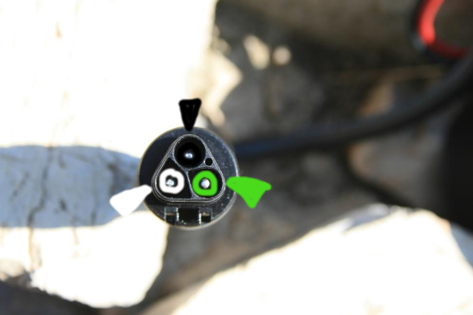

A raiz de la foto del conector que ha enviado pac0 he abierto un conector y el cable blanco es el que corresponde con la conexión más grande (la que es diferente)
¿Será el blanco el cable de tierra?
Los cables están conectados así
Archivo adjunto 7698
Ahora he conectado el blanco con el tierra que va a la red... y la lectura del medidor es 0...

Si, pero ¿cuadran o no los colores con las posiciones?
Más que nada por saber si el que ideó el cable lo hizo correctamente...
:pensive:
Pero como dijo Photon, con el cable de 5 metros, seguro que te hubieras evitado lios, además en ese cable si tienes los colores correctos. jeje
Tal como lo tiene esta bien, te puedo asegurar que hace dos años abrí el primero que recibí;), para hacerle una alargadera de 50 metros:cool: y esos eran los colores correctos.
El verde es tierra.
El resto en principio da lo mismo, salvo vayas a hacer trifásica, pero es una buena practica colocar el azul al neutro.
Por cierto, es fácil de abrir, pero también pierde el “cemento” de control:(, y si lo abres pierdes la garantía por manipulación indebida, pero como soy tan cotilla y tan ……:pensive:…..pues eso.
Noopp...
Al menos en mis cables. He ido a desconectar uno para hacer la foto y salvo que me haya confundido al mirar un conector y el otro. Creo que no, porque lo primero que he hecho es sorprenderme :confused: al ver que ese pin no correspondía al tierra...
Entonces solo te queda mirar el contador y comprobar que está parado, digo yo...
Eeppp que mjrosg ya había contestado. Por tanto son dos opiniones y las pruebas son las pruebas
Mejor que hagas caso a mjrosg, no sea que tengas un disgusto...

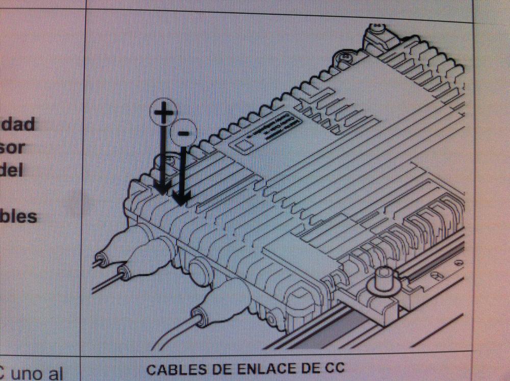

Hasta que no salga el sol no lo podré confirmar... pero casi seguro que el fallo ha sido en el mal etiquetado de los Enecsys. Los cables que van a la placa tienen la polaridad cambiada. En el que pone + en realidad es - y viceversa.
Aun no me lo puedo creer.
En mis Enecsys el positivo + está en el interior y el negativo - en el exterior (casi en la esquina).
El manual del Enecsys indica que es justo al revés.
Increíble pero cierto... ya podía yo matarme a hacer pruebas.

Al final todo el problema estaba en que el positivo y el negativo del Enecsys están cambiados.
Es decir: El positivo real del Enecsys está marcado como negativo en el cable original que sale de él y viceversa.
No puedo entender por qué... pero me he vuelto loco por esa tontería.

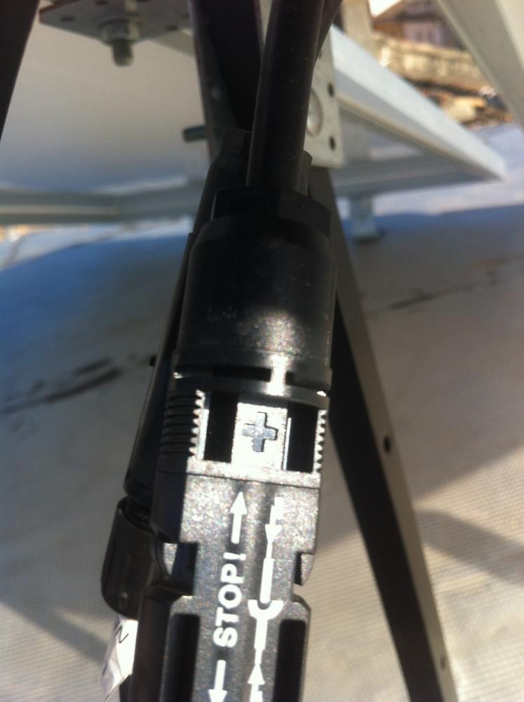

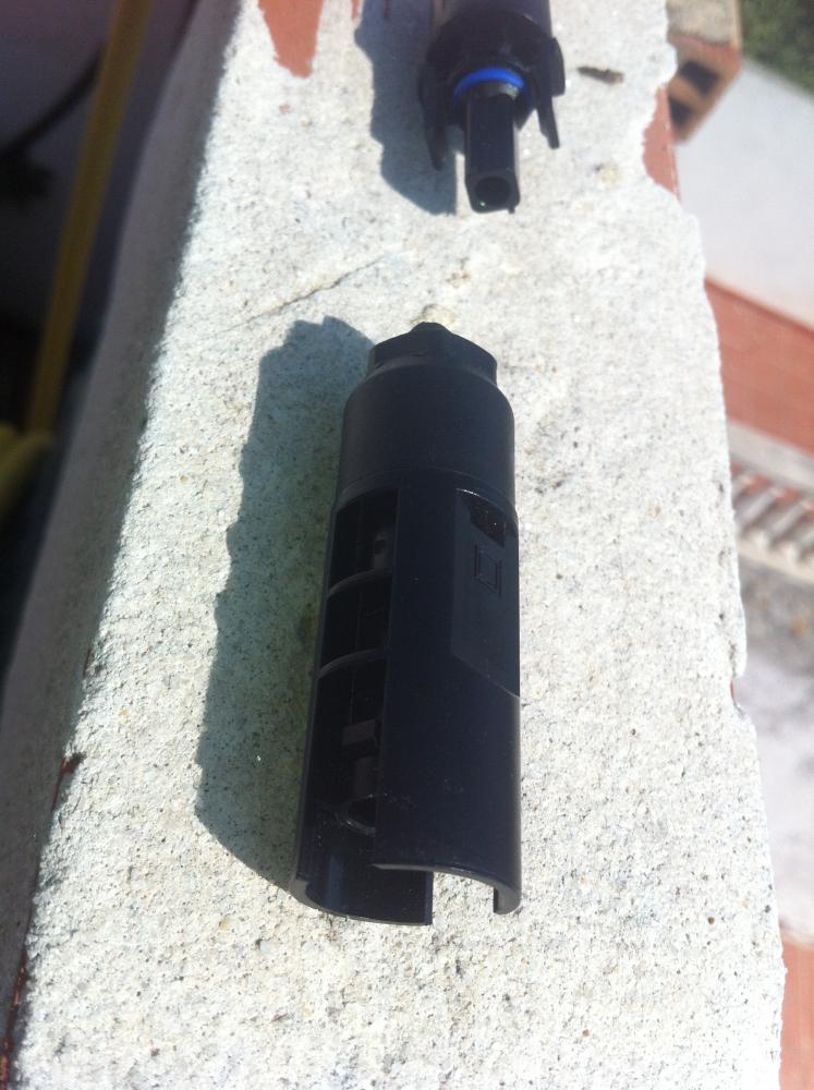

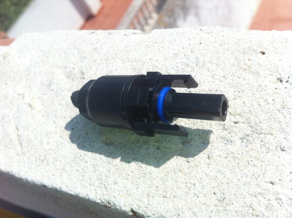

Cuando compré las placas Fonroche 230w me vineron con conectores raros. Le pregunté al vendedor y me dijo que "eran MC4 diferentes" (pongo foto)
No encontré adaptador al MC4 normal así es que corté y puse MC4.
Hice coincidir el + de la placa con el + del Enecsys, así que si en el microinversor el + era macho... puse hembra en el + que venía de la placa. Pura lógica.
Lo que puedo asegurar son 2 cosas:
1 - El positivo y negativo de la placa está correcto.
2 - Del negativo del Enecsys sale un cable que pone claramente + y del positivo sale un cable que pone -
De ahí todo este lío.
Así es que la instalación original, con empalmes y todo era correcta. Pero, por algún motivo que desconozco, los 2 inversores Enecsys están etiquetados con la polaridad al revés.

MC4 diferentes.....Son Tyco XDDDD. Sigo pensando que no es que estén cambiados si no que la simbología da pie a interpretaciones, de haber tenido conectores MC4 en el panel hubiese sido un par de clicks y a correr.

Me encanta lo de “eran MC4 diferentes”:icon_biggrin:, que “campeón” el vendedor de placas, ese es capaz de vender placas policristalinas como monocristalinas “cuadradas”;) o amorfas como placas “chulas” monocristalinas:cool:.

MC4 modificados, es lo más gracioso que he oído nunca...
No sé, ni me puedo enfadar con este vendedor, se ve que es un crack en lo suyo que es vender lo que sea como sea...

Pero olvidáis algo. El problema principal es que el Enecsys viene con las polaridades cambiadas... es decir, en la carcasa pone - y en el cable original pone + y viceversa... eso me parece imperdonable.

Ese es el "lio" que tenia yo en su dia.La marca buena es la del chasis ,la misma que indica el manual... en los conectores pone la polaridad opuesta .he aqui la "cagada" pienso que al usar conectores standar pues vienen con este marcado x defecto si loa conectores viniesen sin esta marca no habria tal duda.
