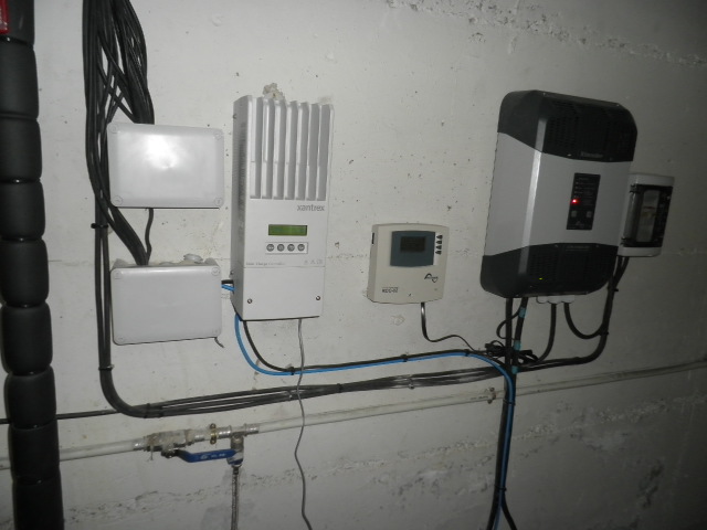

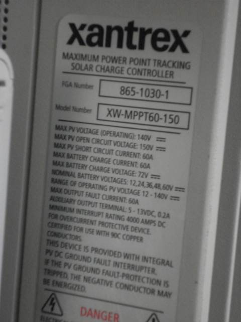

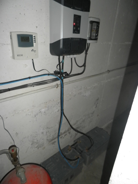

Hola a todos, hace un año puse una instalación fotovoltáica aislada en mi casa de 2,4 KW. Ahora he decidido vender toda la producción por un tema de rentabilidad, pero tengo muchas dudas ya que no sé que tipo de inversor necesito, quiero poder conectar cuando yo quiera la instalación aislada que ya tengo o bien vender la generación de la instalación, es decir conectar la instalación de una manera o de otra.
Ante esto lo que me encuentro es que cada persona que viene a ver la instalación me dan una solución diferente, unos me dicen que se puede hacer, otros que todo lo que tengo de instalación aislada no me sirve para nada y que si conecto un inversor para vender la energía, ya no podré volver a utilizar la instalación como una aislada, y ya no sé que hacer ni a quien creer.
Adjunto fotografías de la instalación:
Scan_Doc0152.pdf
Me dicen que el cableado que viene de las placas está conectado a 24V, y si quiero vender la producción a 220V se tiene que poner un inversor nuevo y poner todos los cables que vienen de las placas de otra manera y conectarlos al nuevo inversor, y de este nuevo inversor conectarse directamente a la red para vender la energia, pero me dicen que todo el material de la instalación aislada que ya tengo quedaría totalmente inutilizado para siempre porque no se podría volver a conectar, y yo quiero poder utilizar la instalación como aislada o bien como venta a la red según me interese en cada momento.
Tengo 10 placas de 240W cada una, adjunto fotografias de la instalación, y un documento pdf con las características técnicas de las placas.
Espero por favor podáis ayudarme y decirme si se puede hacer lo que quiero y que material necesitaría.

Re: Instalación mixta autoconsumo y conexión a red, dudas.
En si merece la pena o no vender Kwh a la compañia, ya no me meto, aunque a 0,24e/kwh es para pensarlo.
Con respecto a la parte técnica, ¿que modelo de inversor tienes?. Te lo digo porque hay inversores Xantrex que tienen opción de ponerse en paralelo con la red para exportar energía. Es cuestión de configurar adecuadamente el inversor. De esa forma no tendrías que invertir ni un euro para hacer lo que quieres.
Ese inversor...va a ser que no puede inyectar a red.
STECA tiene una solución, pero cambiando el regulador por un inversor de red. Vete a este enlace y descarga el fichero Catálogo de productos de FV conectada a la red. En la últimas páginas lo explica.
