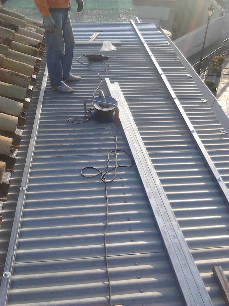

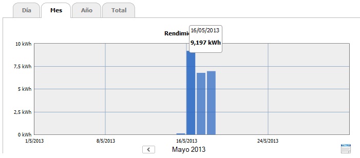

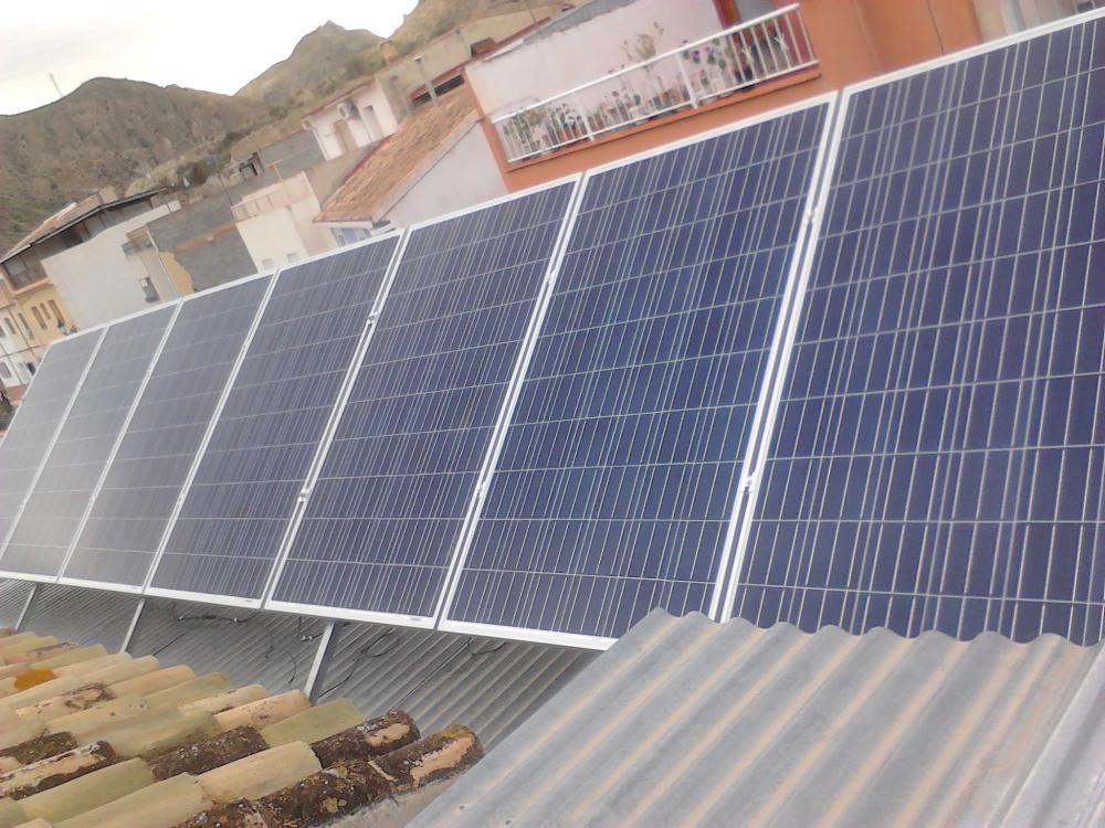

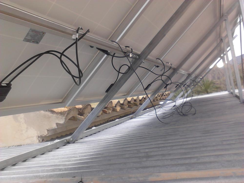

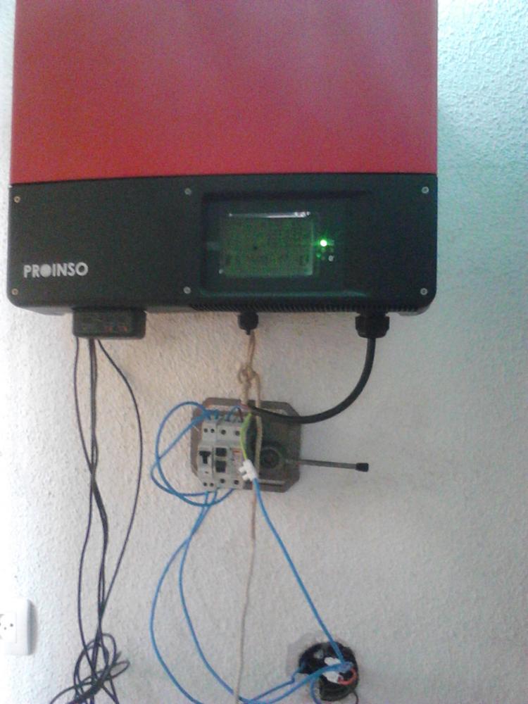

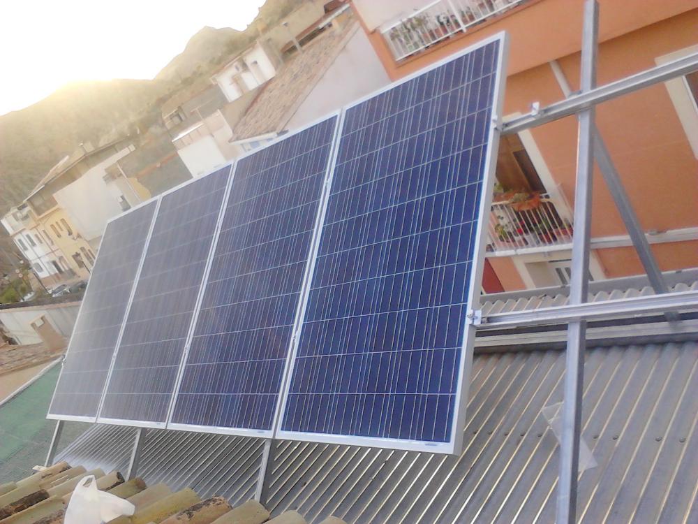

Ayer termine mi instalacion de autoconsumo!!! que consta de:
7 modulos Renesola Virtus II de 250wp-----1200€
1 inversor SMA SB 3000TL-21 -------1100€
y la estructura hecha a mano a 34º con orientacion de -3 grados sur/este ---250€
1 diferencial y un magnetoterminco de 10A a la salida del inversor.
250€ gastos envio
total casi 3000€
Ayer 16 de mayo de 2013 en la provincia de Murcia estando nublado genero 9,3kw/h
En un futuro cuando me pongan contador digital (ya que el actual analogico se queda mas parao que un avion de marmol) me decantare si aun no hay balance neto por algun dispositivo tipo "zero box mr2" para poner un calentador electrico en serie con mi calentador de butano, o si me salen las cuentas por aislar completamente la casa con unas baterias de carretilla y inversor de aislada.

Joer no seas tan ahorrativo y gasta un poco mas de dinero, primero me metes todo esos cables en tubo blindado que no olvides que a pesar de que este años es muy nublado, esto es Murcia y el sol pica de narices todo el año y el plástico lo cuartea, el neutro me lo pones de color azul y la fase de color negro y al inversor le colocas el cable verde-amarillo de la toma de tierra donde corresponda, para los térmicos una caja de distribución, estanca, para exteriores de una sola tira y todo lo puedes comprar en el polígono san Gines en la antigua “MATELEC” hoy “CODIMEL” o en “Leroy Merlin”.
Y cuidadito que ese voltaje a pesar de que es de las placas, a pleno sol no se toca, pues puede matarte y mas la de continua, que no suelta.
Te recomiendo un térmico para corte (y si es de continua mejor) en el cable que viene de las placas, a la salida del inversor un térmico y un diferencial y si quieres hacerlo bien en la entrada de continua yo colocaría un limitador de sobre tensiones.
Ahh, se me olvidaba, bien venido a la secta de la FV, prepárate para sufrir cuando te quiten el contador analógico.

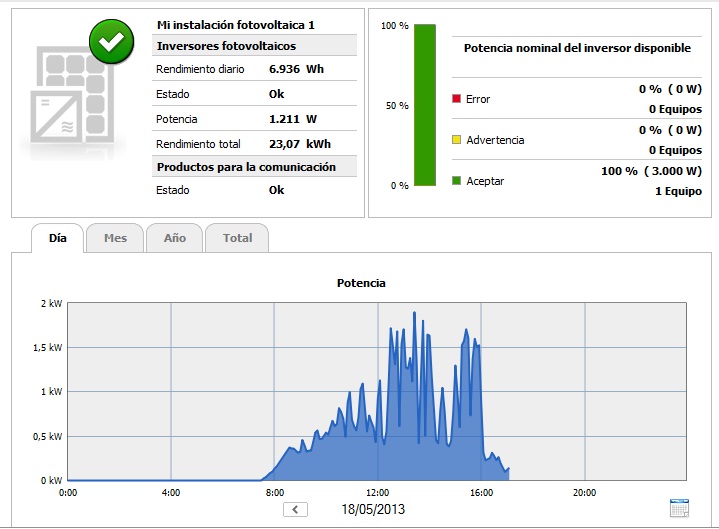

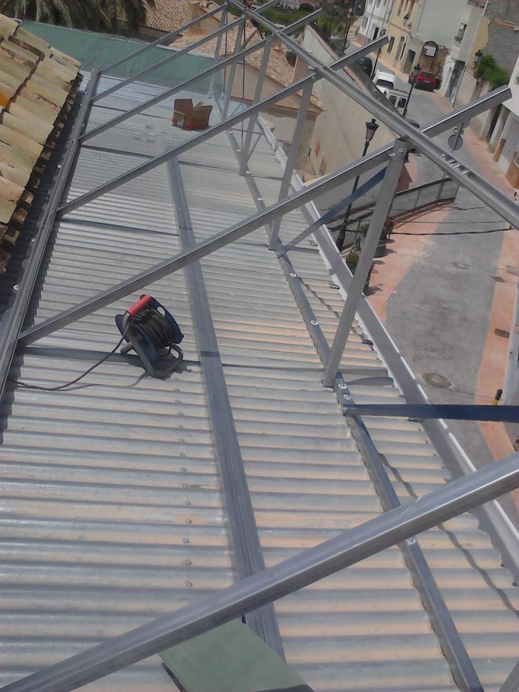

Gracias mjrosg aun me queda lo del tubo corrugado para cubrir los cables y la caja de diferenciales ya la tenia comprada me falta dejarlo "bonico" de momento parece que entre las placas y los 100€ de bombillas led para toda la casa he pasado de un consumo de 13kw/h al dia a 5kw/h dia.
