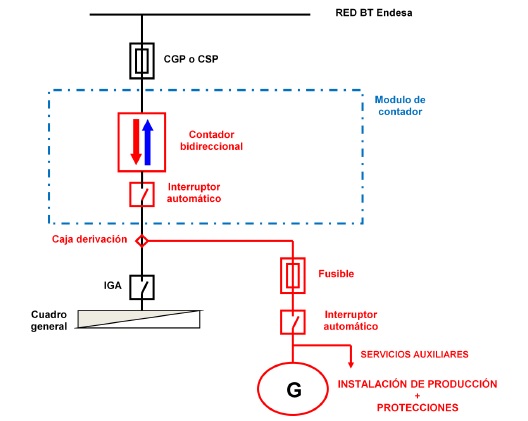

Estoy presupuestando una instalación en régimen de autoconsumo (interconectada a la red) para un cliente que tiene contratada una potencia muy alta (más de 100 kW). La idea es montar una instalación muy pequeña, de alrededor de 2 kWn, en plan proyecto piloto y de exposición (se trata de un centro comercial).
El problema que me encuentro es que al plantear el unifilar, según el REBT, tengo que prever un IA general para la instalación interior y la de generación. Este IA va justo antes del contador bidireccional. La instalación interior ya tiene su IGA (400 A), y además, el circuito de generación también debe llevar su IA (16 A).
El problema que tengo es que el IA general al que me obliga el REBT (también tendría que ser al menos de 400 A) me cuesta prácticamente lo mismo que el resto de la instalación (aunque sea una exageración, el precio ronda los 1500 €, o incluso más), por lo que os quiero preguntar si conocéis alguna estrategia de conexión para evitarlo.
Se me ocurrió la conexión del circuito de generación en el cuadro de baja, así evitaría poner el nuevo IA, pero he visto que ésto sólo se permite en Baleares (por su normativa particular).
¿Se os ocurre alguna idea?

Cuando hablo de la "ley" me refiero al REBT (ITC-40. 4.3 instalaciones de generación interconectadas). Ya se ha pedido (a endesa) el punto de conexión, y lo han concedido. Es endesa quien me dice que el esquema de conexión debe ser como el que te muestro a continuación:
Archivo adjunto 7226
Como ves, además del IGA y del IA del cto de generación, me piden que ponga otro IA antes del contador. Es este IA el que me da problemas, ya que según tengo entendido debería ser igual o parecido al IGA, que es el que cuesta alrededor de 1500€.
Estoy completamente de acuerdo en el aspecto que comentas de que el inversor si no recibe los impulsos de la red se desconectará, pero creo haber entendido del REBT que este IA tiene la función de conexión/desconexión de la red de toda la instalación (interior+generadora).
Espero haberme explicado mejor en esta ocasión.

Vale, el problema radica en la potencia contratada y en las ganas de tocarte los “WEB”, ten en cuenta que ellos saben que eso es rentable y van a procurar tocarte los “WEB” a base de bien, y si, no te queda mas remedio que colocar el “chisme”, es mas, están deseando que no lo coloques para trincarte en algún renuncio, ten en cuenta que ellos te exigen lo que marca la ley y la ley dice lo que ellos consiguieron que el gobierno anterior legislara, vamos, que tienes que colocar seguridad para 100kwp aunque solo vayas a colocar 2kwp. Técnicamente se puede colocar aguas abajo del IAG con térmicos de 16A pero ya se encargaron ellos de que la ley dijera lo contrario para pillar incautos.
Lo siento “ajo y agua”, vende “la moto” al cliente de que ese chisme sirve para las futuras ampliaciones y que por ley hay que colocarlo desde el principio, y no estarías ni mintiendo ni estafando.

Si te fijas un poco veras que el circuito esta pensado para producción “pura”, pues se ajusta a consumo puro, no a autoconsumo.
Me explico, estando todo conectado la producción ira directamente a consumo, si bajas el IAG la producción ira a la red, como no tienes contratada la producción ellos la aprovecharan como propia.
No se si me entiendes y el que te obliga a colocar es el de seguridad de corte total, el que se exige para que los bomberos puedan dejar totalmente la vivienda sin electricidad.
Con lo que por interés de ellos tienes que tener dos IAG uno el corte total (el de bomberos) y otro, el de consumo.
Re: Interruptor Automático de Interconexión
Estoy de acuerdo con lo que dices. Bueno, la única solución que se me ha ocurrido es sustituir el IA de corte total (como dices, el de los bomberos), por un contactor, pero no sé si esta solución me la admitirán (parto de la base de que el elemento sólo servirá para la maniobra, no para la protección de la línea, que ya estaría protegida tanto por el IGA como por el IA de la generación).
La verdad es que no soy un experto en electrotecnia, pero he pensado que lo del contactor podría valer...¿qué opinas?
