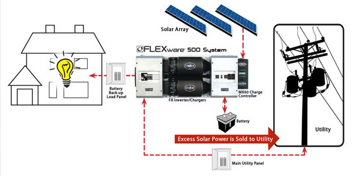

Re: Que necesito para iniciar auto-consumo con inyección a la red?
buen día, aquí nuevamente,
bueno sigo buscando una manera de tener un circuito híbrido (solar+red) con un banco de baterías como backup para cuando falle la red, cuando no haya sol.
y me tope con este diagrama (archivo adjunto), podrían analizarlo y decirme si es lo que busco?
adjunto link de donde fue tomado, se ve con mayor tamaño (ir casi al final de la pagina) http://www.alibaba.com/product-gs/70...ry_charge.html
andersondiaz
Antes de hacer nada lee esto.
http://www.solarweb.net/forosolar/fo...ilagrosos.html
OK, entiendo que no todo lo que brilla es oro. Mi intención aquí es saber si ese diagrama es posible ya sea con aparatos existentes, ya sean de marcas reconocidas.
Aquí en mi país existe una compañía, Trace (AHORA XANTREX) que tiene un equipo para este fin. Tratare de conseguir más detalles, por ahora no lo he logrado ya que ellos no dan detalles hasta no asegurarse que es un potencial cliente (ose con el dinero suficiente, para la inversión), ya que el sistema cuesta unos 5000 dolares.
andersondiaz
¿Te refieres a esto?
Vídeos y animaciones Sunny Island. SMA Ibérica Tecnología Solar S.L
Para que te hagas una idea,
Veras, yo dispongo en este momento funcionando varios sistemas independientes, pero son cuatro los que afectan a directamente a mi casa.
Primero, ventilación del sótano, 70wp directo sin regulador.
Segundo, deshumidificadores del sótano, 1’7kwp sistema con baterías, regulador, inversor y electrónica de control.
Tercero, iluminación, 1kwp, baterías, regulador más inversor
Cuarto, “porchada” de 2.5kwp de microinversores enecsys conectados a la red publica.
Como ves, tengo cuatro líneas y las cuatro son independientes.
Como te dije antes, si lo que quieres es bajar consumo, pues microinversores “enphase” conectados a la red publica, esto siendo caro es mas barato que si se empieza a colocar baterías y no, no es muy caro y además es escalable en el tiempo.

si es algo que he pensado, varios sistemas, dejando a disposición de la red la linea mas cargada.
pero tengo una triste realidad, en mi país aun falta mucho para tener suministro las 24 horas, yo por suerte estoy en un sector con un bajo numero de horas de suspensión eléctrica (básicamente las de mantenimiento del sistema, quizás algunas 5 horas al mes) pero tengo familiares y amigos en sectores de 4 a 6 horas suspensión DIARIAS!!, y hay de 10 diarias.
supongo que su servicio es continuo y quizás, no tienen la necesidad de un sistema que inyecte a la red y que tenga respaldo con baterías por si la red falla cuando no hay sol.
yo podría hacer algo parecido a lo que tienes, pero aunque son cortas y casi nulas las suspensiones de servicio en mi sector, quedarme sin energía en medio de la noche en un país que prácticamente es verano el año entero, no es nada fácil.
yo por ahora creo que mi opción es separar la casa en dos sistemas o mas, pero con dos principales, un sistema a la red y un sistema al carga de baterías, para accionarlo manual cuando falle el suministro.
quizás 4 baterías u 8 de 225 amp como las que tengo ahora.

eso sobrepasa mi consumo actual por mucho, pero no es lo que tengo ahora lo que quiero visualizar, son algunas cosas que no tengo y quiero tener.
estuve leyendo el reglamento, y nos la compensan con créditos para el siguiente mes.
si tengo créditos no consumidos al 31 de dic de cada año, la distribuidora tiene 20 o algo mas de días para decirme de que manera me los compensara (por lo que pude entender, los créditos de un año no pasan a otro al menos que yo lo acepte. si no acepto, deben pagar con dinero el valor del 80%, el resto lo conserva la distribuidoras para un fondo de inversión de desarrollo de comunidades rurales).
aun me falta mucho por leer, pero hasta donde he leído me suena bien.
no podría poner los enphase, ya que necesito un inversor que pueda manejar un banco de baterías como backup de emergencia.
y creo que luego de lso enphase no puedo colocar otro inversor.
algo como esto:
Archivo adjunto 7123

Buenas, en cuanto a lo que me has puesto lo veo pobre en el regulador, que menos que un FM80, si al final vas a ampliar si o si, joer que la FV es una droga dura y una vez que colocas la primera placas quieres colocar mas.
En cuanto al inversor creo que es de tipo aislada y eso no se lleva bien con la red.
Te iba a colocar todo un tratado de porque deberían de ser enphase lo inversores, pero no se si la electricidad aparte de ser intermitente es “limpia”, me da que si tienes cortes tendrás variaciones en el voltaje y en el “pulso” y con lo “señoritos” que son esto microinversores por exigencias de seguridad creo que no funcionarían bien y que lo mismo te interesa una aislada con vertido ocasional a la red.
Entérate si la conexión que tienes que hacer a la red es “master” o “esclava”, no vaya ha ser que gastes en algo que no te va ha servir.
¿Qué consumo nocturno tienes?

bueno esa gráfica es para ilustrar lo que necesito, que hasta ahora solo estoy claro que lo hace los outback, los xantrex hay otra marca que no recuerdo . este tipo de inversores son llamados interactivos (Grid Interactive Inverters) pueden verter a la red y si es necesario por un corte de energía de la red, manejar un banco de baterías como respaldo.
ahora mismo mi consumo nocturno debe estar en alguno 1.3kw pero mi intención es llevarlo a a unos 30 kw dia.
por lo que he leído , si fuera por mi trabajara con los enphase, pero no puedo tener un respaldo , que cambie automático.
como comente antes, los cortes en mi área son escasos, y cuando suceden, no son por mas de 30 minutos o menos. el voltaje de mi área es muy estable en la noche esta en los 105 de 110 y la 220 en unos 215. de eso no tengo queja.
dime significa conexión máster o esclava?
tengo dos opciones: una el sistema que muestro en la gráfica.
dos un sistema de inyección a la red con micro inversores, un un sistema alterno con un inversor con un pequeño banco de baterías para emergencia. para este ultimo caso mi intención es unir estos dos sistemas con un contactor (así le llaman aquí, no se ti tiene otro nombre) donde colocaría las dos entradas de corriente, y si falla la linea que esta en uso, automáticamente cambia a la otra, que en este caso seria mi linea del inversor con el banco de baterías. lo único que creo que en el momento que se reponga la energía de l red, tendría que cortar la luz del inversor manualmente para que el sistema cambie.
puedes decirme cuales son los requisitos mínimos de los enphase?

Mi opinión y como tal es discutible.
Te explico como lo tengo yo, para mi lo mas critico es la iluminación, el resto en su día lo considere superfluo, yo tengo la iluminación de la casa siempre con baterías, en caso de que no haya “chicha” en las baterías tengo una llave “bypass” que la desconecta de las baterías y las pasa a red, el resto de la red publica y un porche (Porche - Wikipedia, la enciclopedia libre) de 2.5kwp con microinversores enecsys para abaratar mi abultado recibo eléctrico, pues soy un sureño derrochador.
He invertido bastante “plata” en bombillas de tecnología LED lo que me permite tener la iluminación nocturna con muy poca inversión en baterías, hasta hace un par de días con 8 baterías de automoción “regalo” envenenado de un cliente que se llevo las mías.
En cuanto a tu consumo de 30kwh por día, lo veo algo disparatado para tu zona, salvo quieras criar pingüinos o colocar algún negocio.
Pero vamos, es una cosa que no me importa (pese ha ser muy cotilla:icon_biggrin:), para ese consumo diario deberías de colocar como mínimo unos 10 Kwp.(vale, lo mismo con 8kwp te apañas) en paneles que son mas o menos 72 m² en placas, eso es mucha “plata” y aquí habría que ver que te interesa mas, si microinversores o inversor grande, lo primero es mas fácil de digerir aunque salga mas caro, pues se puede dilatar en el tiempo y a la larga es mejor, pues el sistema será mas robusto, pues si se muere uno el resto sigue funcionando, lo segundo es un mayor esfuerzo inicial pero sale mas barato, lo malo es que como se muera, palma todo el sistema y estará parado hasta su reparación
Recuerda que por lo que dices de tu legislación, “las gallinas que entra por las que salen”, vamos, que lo que produzcas de mas por el día, te lo darán por la noche, toda una gozada y una gran envidia por mi parte.
En cuanto a lo de “master” o “esclava”.
Mis enecsys son de tecnología “esclava” y cuando la red publica se muere los enecsys se mueren, de esta manera se evita que si hay un técnico trabajando en la red publica, este no muera porque yo estoy produciendo y volcando electricidad a la red.
“Master” significa que tu vuelcas a la red publica con tu propio pulso y voltaje y si la red publica cae, tu sigues enviado energía a la red publica con todo lo que conlleva.
