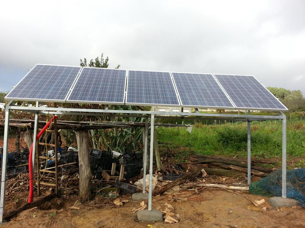

Bueno como ya algunos predijeron pues estoy planeando una amplicacion,aunque la cosa va despacio.
Os recuerdo,esto es lo que tengo:
Archivo adjunto 6978
5 paneles a 35º con respecto al suelo.
Por lo que veo con esta inclinacion en verano no aprovechare todo el sol ya que a medida que el sol va girando la propia inclinacion de los paneles me da la sensacion de que creara sombras sobre si mismos.

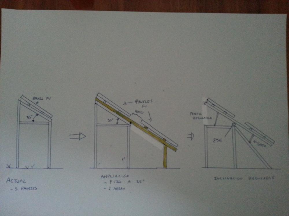

Bueno al tema,la idea en la que estoy trabajando es partiendo de la estrcutura de la foto ,ampliarla a lo ancho para colocar hasta 9 paneles y dos hileras de modo que tendriamos unos 18 paneles ( dos arrays para dos sb1700) ,dejando un espacio entre hileras (100-50cm) para dejar escapar el aire que entrase por el norte mitigando el efecto "vela".
Para modificar la inclinacion pensaba en quitar los triangulos que le dan la inclinacion y colocar un eje sobre el que giraria la otra estructura que soportaria a los paneles.Odviamente deberia reforzar la estrcutura actual.
He visto una idea que me gusto,modificar la inclinacion usando un gato de los que usamos en los coches,xd.Con esto podria mover la parte movil sin mucho esfuerzo y una vez situada en la inclinacion adecuada pues tendria que tener algo para que no todo la fuerza se quedase sobre el gato si no que se apoyase sobre la parte inferior de la estrcutura.
Archivo adjunto 6977
Fuente.
La cuestion es,merece la pena complicarse para obtener un mejor resultado?,Creo recordar que los 35º era la media optima anual que tenia aqui en el norte.
:confused: No es que se hagan sombra unos a otros, es que en verano, el sol le va a dar por la parte trasera de los paneles, y eso jodeeeee!!!

He hecho un dibujo asi a mano,aver si se entiende mi idea xd.
La intencion es colocar sobre el triangulo de la inclinacion una barra de unos 5 metros,de este modo aumentaria la superficie y mantendria la inclinacion actual.Luego sobre esa barra situaria las dos hileras de paneles.Si el panel de alto tiene unos 2 metros.2+2=4 aun me sobrarian 1 metros de barra el cual pretendia dejarlo como separacion para dejar salir el viento que entrase por detras.
Pero una vez hecho esto,si quito los triangulos y en su lugar coloco un tubo que de alguna forma le daria la capacidad de giro,y sobre este coloco estas barras de 5 metros debidamente reforzadas ya tendria la posibilidad de modificar la inclinacion mediante un gato por ejemplo y una vez fijada la inclinacion con unos perfiles regulables por ejemplo a 10º,20º,35º,50º,65º...reforzarian y soportarian la estrcutura dejando al gato simplemente para variar la inclinacion.
En su dia muy a mi pesar descarte el seguidor por cuestiones economicas,me sale mas a cuenta meter mas paneles.Aunque la idea sigue siendo tentadora.He visto tu articulo del blog donde sale tu seguidor,pero no me veo todavia capaz de hacer eso ,ademas un seguidor asi supondria tirar lo que ya tengo ,vaya no aprovecharia la esctructura.Simplemente que pienso en la ampliacion y joder de una vez que tocas...valdria la pena darle incluir el ajuste de la inclinacion.
Si haces las simulaciones en el PVGIS verás que ganas muy poca producción con más de 2 inclinaciones diferentes. Con 1 para el invierno sobre los 55º y otra para el verano sobre los 20º es suficiente.

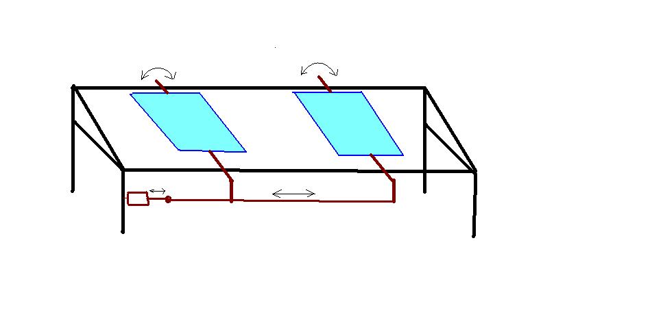

si vives continuamente en esa casa,¿ sabes lo que es un somier de cama y un Gato de tuerca de coche? lo tienes "hecho", y sin problemas de viento ni hacer zapatas de hormigon para los paneles.- Salud
Re: ¿Merece la pena modificar la inclinacion en una estructura fija?
Xd.
Me ago una idea,lo que no termino de encajar es que hacer con esas dos cosas juntas
Cardmagedon
Xd.
Te lo voy a explicar a grooso modo:
Cualquier persona( o la gran mayoria) piensa que unos panele orientables, son una estructuta al aire orientable en dos ejes, pues bien , yo lo tengo hecho de la siguiente forma: he escrito sobre un somier de una cama por poner un ejemplo haz un somier con todas tus placas, tamaño que quieras, lo mas bajo posible, a la parte inferior del"somieer", le colocas unas ruedas, yo he utilizado de las ruedas industriales de unos 10 cm. de diametro (las que puedas o necesites, estas han de rodar sobre una superfiecie lisa, un eje vertical, el cual ira a la parte media siperior del" somier" Yo he utilizado el Palier de un camion, el cual lleva un eje y al final un plato dentado(esto lo he previsto para hacerlo automatico con un motor Paso a paso o lo que me convenga, el Gato de husillo de elevador de coches, es para que te hagas una ide de variar el angulo de invierno-verano, lo subes o lo bajas y varias ese angulo que interesa.- No se dibujar con el ordenador, pero os podria poner fotos del"invento" o haceros un dibujo y hacer una foto del sistema.- Cualquier aclaracion o duda que tengais, no dudeis en consultarmela.- Salud Y que quede claro: NO VENDO somieres, no vendo paliereS ni tambores de freno de camion.- salud de nuevo

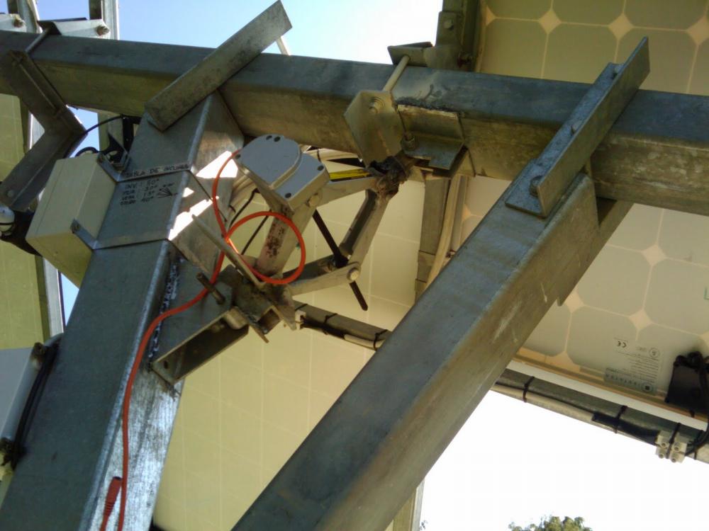

Yo estoy pensando en un actuador electro-hidraulico de un abrepuertas de garage, lo encontre hace un para de meses en la chatarreria, me lo estoy plantearlo para dejarlo todo automatizado:leer::leer::leer:.- Salud
