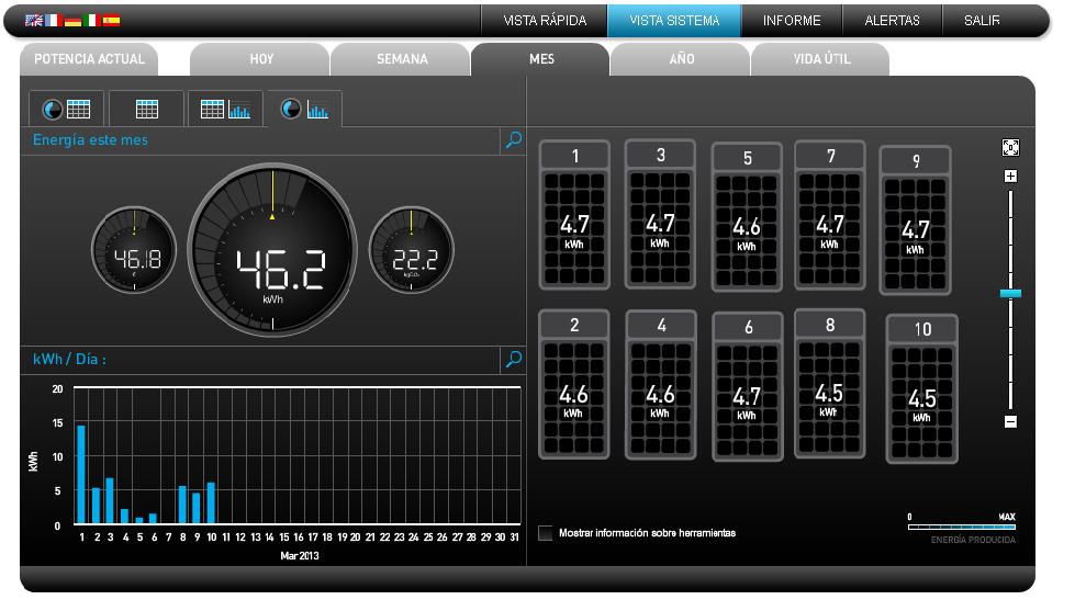

Así les casca ahora mismo:
Archivo adjunto 6873
Re: instalación fotovoltaica autoconsumo farmacia
Photon
Casi 2.5kwp aguas abajo, se nota en que el dia 7 esta desconectado.:pensive:
He estado mirando y llevan unos dias que parece que no han visto el sol.
