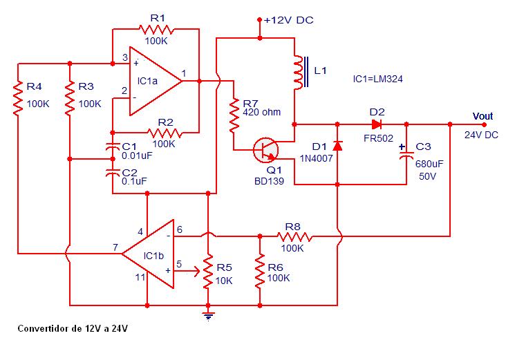

Venga un “chinorri” para conectarlo a tu enecsys sin que se queme
420w Dc Dc Converter 12v To 28v 15a - Buy Dc Dc Converter 12v To 28v,12v To 28v Dc Dc Converter,48v To 24v Dc Converter Product on Alibaba.com
Otro más
DC / DC 3.5-28V to 1.25-26V Boost Buck Power Converter Step Up Step Down Voltage Module
Y de estos hay “la tira”, basta con que conectes los que quieras hasta el máximo que alcance el enecsys y listo papeles
Y aquí unos planos por si te lo quieres hacer tú, si quieres verlo en grande pica dos veces con el ratón.
Archivo adjunto 6865
