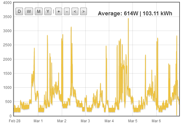

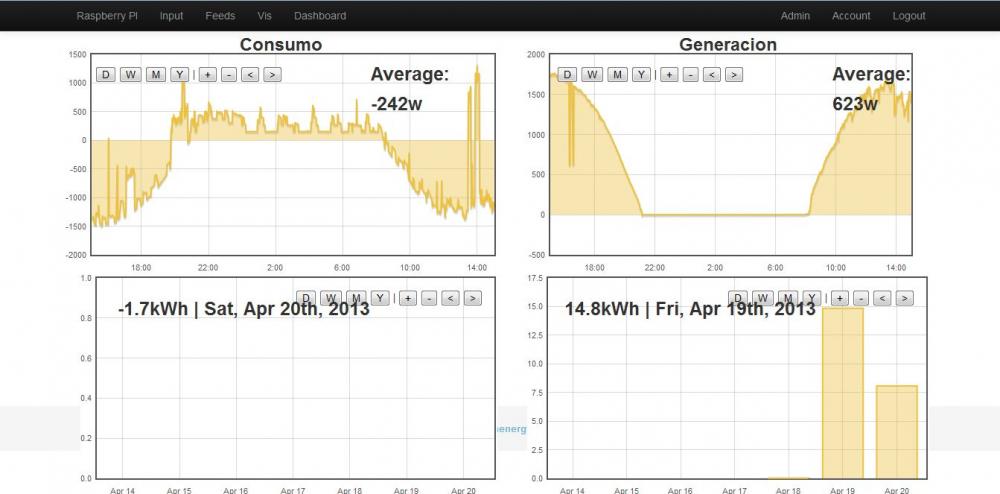

Por cierto, hice unas modificaciones para que el raspberry pi mande la hora cada 15 minutos al emonglcd (no sé porque en el git no viene), y alguna vez me ha dado problemas. Cuando lo tengas si lo quieres probar avisa ;)

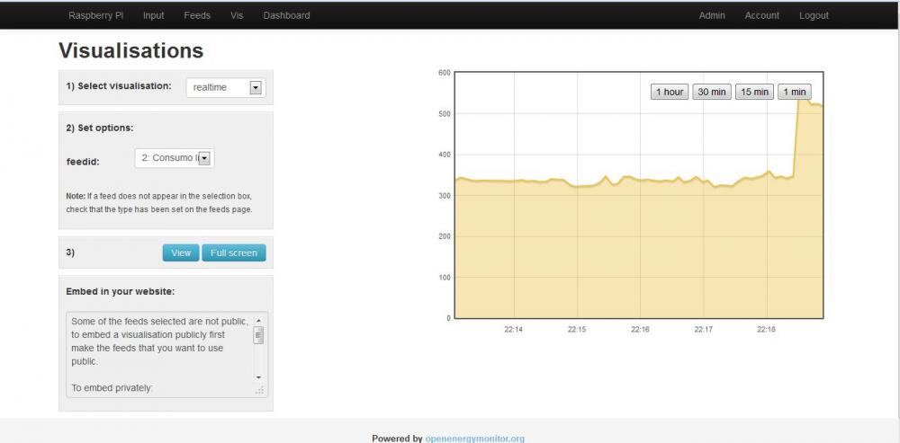

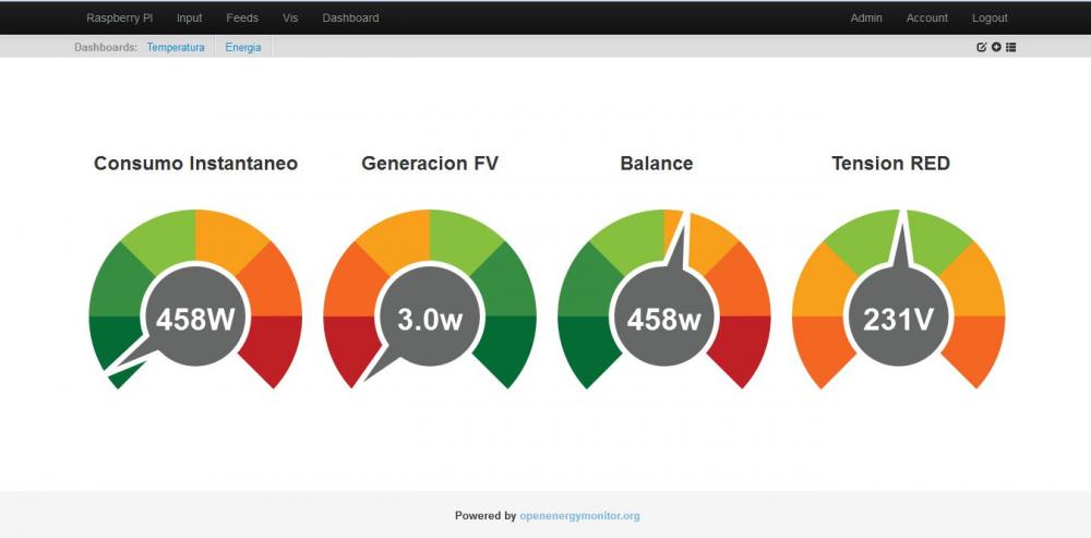

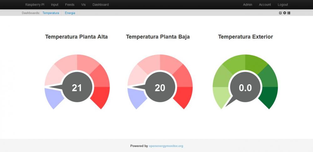

Podrás obtener información como esta: Mis consumos semanales y de la última hora:
Archivo adjunto 6855Archivo adjunto 6856
Además lleva un editor de páginas para que te hagas tu diseño de que gráficas quieres ver. Lleva un monton de tipos y formatos, porque no solo monitoriza electricidad, el sistema puede monitorizar cualquier cosa, desde depósitos de agua, a lo que te quieras inventar.

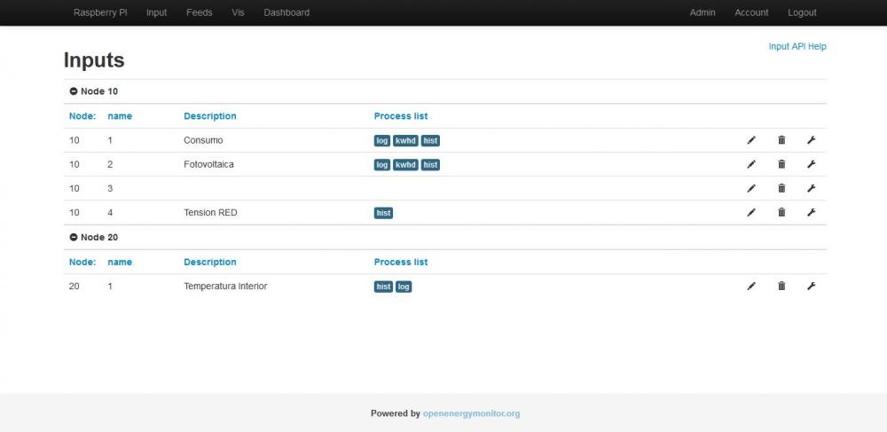

Si acabo de comprobarlo y funciona,tengo medidas y detecta importacion y exportacion...aunque supongo que necesita calibralo ya que veo 20w fantasma.
He cargado el emonTx_CT123_Voltage ya que tengo el trafo de tension.Y en el monitor le meti la que indicas SolarPV,luego me di cuenta de que la frecuencia no era la correcta y ya se la cambie a ambos a 868 y tambien modifique el define group 211 en ambos.En cuanto al ID juraria que los dos venian con el mismo,de casualidad solo se lo cambie al monitor poniendolo a 5...luego se lo subo al que me indicas,el emontx si esta en el 10.
Creo que esto de los grupos nodos ya lo tengo claro,de todos modos he visto una tabla de id en funcion del tipo de equipo,no se hasta que punto es necesriario seguirla.

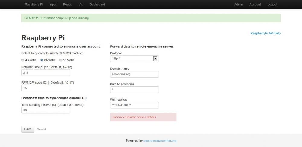

Ya tengo la Raspberry Pi,pero me encuentro atascado.
Me bajo el S.O. tanto de open energy como de raspberry lo descomprimo y mediante el programa win32diskimager-v0.7 paso el S.O. a la SD.me crea varias particiones en la SD.
Inserto la SD en la Raspeberry le conecto la corriente y el cable eternet pero ahi se queda la cosa.Por videos que he visto cuando arranca deberia de encenderseme el led de link en la Raspeberry.
He de probar conectandole un monitor por HDMI.
Alguna idea??

He visto tu privado, así que enhorabuena por que te funcione. Te contesto por aquí porque como son cosas génericas igual le sirven a alguien:
1) Lo del setting no entiendo lo que quieres.
2) Según mi experiencia el raspberry pi tiene una pega, y es que la memoria sd tiene que ser de una determinada calidad si quieres que te dure, y aun así, a base de escribir en ella a la vuelta del tiempo se joderá. En mi caso, lo que he hecho es poner la base de datos en un ordenador que tengo encendido para otras cosas, y he optimizado el raspberry pi para que escriba lo menos posible (sin logs, atime) y cosas de esas. Además me puse un servidor web en el ordenador y ya las consultas las hago en una máquina potente. El raspberry pi lo uso para recoger estos datos y como servidor de otra serie de cosas. También baraje la posibilidad de ponerle un disco duro externo por usb al raspberry pi, pero como ya tengo un ordenador pues no me merecía la pena.
3) Las modificaciones que hice en el rasperry pi (fichero raspberrpi_run.php) son las siguientes:

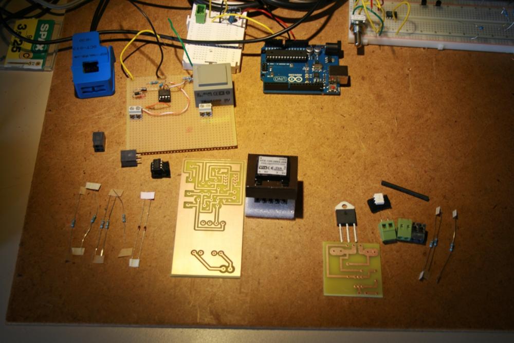

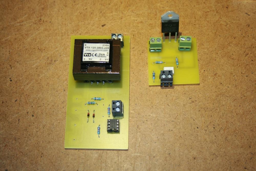

Hola Hace un par de semanas que monté el MK2 de Openenergy y lo tengo calibrado en espera de probar el circuito del Triac.
También quiero incluir un LCD que me ha llegado esta semana para monitorizar los datos.
Cuando lo tenga todo más adelantado iniciaré un hilo nuevo con la información que he ido recogiendo y los pasos a seguir para el montaje.

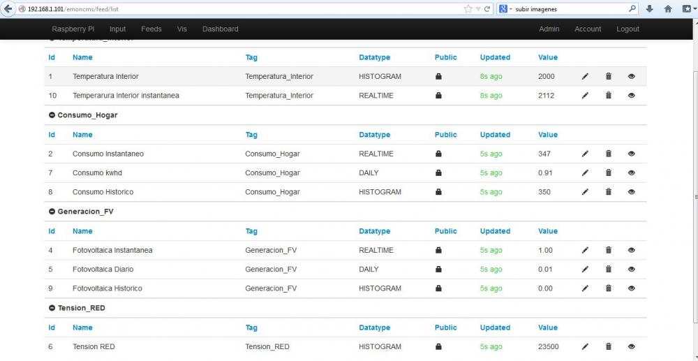

Gracias ,pero en esta imagen sale una opcion mediante la cual puedes configurar cada cuanto tiempo envias una actualizacion horaria al emonGLCD:
Esto ya funciona,ahora aver porque me envia la hora UTC y no la UTC+2 xd pero ya es un avance jajaja
Archivo adjunto 7219

Os subo allguna foto mas para que veais.
Archivo adjunto 7220
Archivo adjunto 7221
Archivo adjunto 7222
Archivo adjunto 7223
Archivo adjunto 7224

-1,7 kWh....regalados a la red :quemao:
Archivo adjunto 7229
