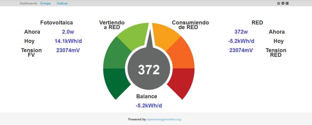

Haí queda eso...
Archivo adjunto 7373
Creo que le añadiré una tercera pinza para separar las medidas,es decir ahora tengo en una piza la generacion FV y en otra pinza le acometidad,esta última pinza si la energía sale pues me la descuenta del consumo,por lo tanto tengo una vision de la energía exportada-importada pero no conozco el consumo de la vivienda.Por ello añadiré una tercera pinza para tener el consumo del hogar aparte.
Lástima de esos 5.2 exportados grrr

Para nada,no te quites el sombrero que yo no he inventado nada,esta todo escrito en la web Home | OpenEnergyMonitor
El tema de montar los componentes pues aunque estea en ingles pues las fotos son bastante intuitivas,una vez tenemos todo eso ensamblado nos tocaria cargarle el firmware.Lo cual tb es sencillisimo,descargamos el programa arduino y nos descargamos todas las librerias de la web,conectamos el componente a programar y le subimos el firmware ( selecionamos el archivo a cargar,pulsamos verificar y cargar ).Normalmente la configuracion x defecto deberia servirnos,salvo que la frecuencia no sea la misma.
Por ultimo la raspberry nos descargamos la imagen de esta web ,http://emoncms.org/site/docs/raspberrypiimage,la pasamos a la SD tal y como indican en la web y listo,la metemos en la raspberry y a correr ,simplemente configurar en la misma frecuencia y grupo del sistema ,añadimos las entradas que queremos ver,( tension,tenperatura,consumo,generacion....) y por ultimo creamos un menu a nuestro gusto.
Resumido es asi de sencillo. ,-)
