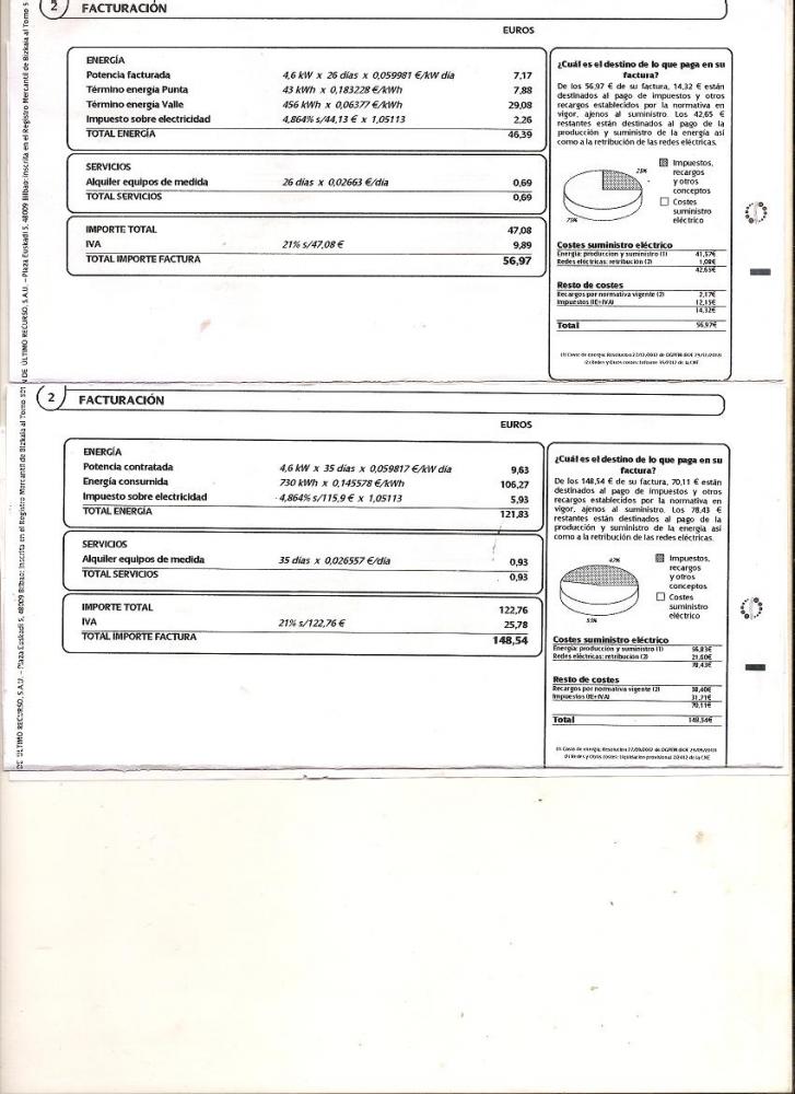

ULTIMA FACTURA DE LA LUZ
luz.doc
Estas son mis ultimas facturas de la luz... como observareis la última es ya con mi semiaislada funcionando
En octubre 174 euros
En Noviembre aquí en castellon nos pasaron dos 93 y 115
En Diciembre 148
En Enero 112, 19,9 de los últimos 4 días y 10,9 de cambio a discriminacion horaria
Y de los 25 días de Febrero ¡¡¡O MON DIEU!!! 57 euros
Creo que me salen las cuentas.
Ahhh y no cuento el gas del calentador que ahora es un termo con bomba de calor que también funciona con luz

Tengo unas preguntas a ver si me puedes ayudar a entender tu instalación:
Se trata de una instalación aislada pura, que utilizas durante el día, mientras tienes la red desconectada? (es decir, desconectas el icp y activas la entrada de la aislada por interruptor de corte general)
De esta manera cuando llega la noche (periodo de tarifa nocturna) desconectas la entrada de la aislada y conectas la red?
Es decir tu haces una "conmutación manual", no?
Cuando llega la noche utilizas la red para cargar las baterías a traves de la AC-in del inversor?
Si no es como digo, te agradecería que me explicaras, ya que ando buscando algo como esto, y sigo debatiéndome entre un sistema como el tuyo, uno con inversor híbrido tipo routersolar, o microinversores con caja negra.

Sí, es mas o menos como dices.
La conmutación antes era manual, ahora va con reloj.
Solo cargo baterias con la red si estan bajas, porque normalmente se cargan con los paneles.

Con las bateria te aseguras que en dias nublados vas a seguir sin consumir nada de red durante horario diurno. De otra forma, en cuanto tengas sombras-nubes, etc..., vas a consumir de red a precio "caro"
carlos6025, si no entendí mal, el compañero rosmari51 no lo tiene montado así exactamente. Sino que tiene una conmutación horaria, es decir en horario de tarifa nocturna consume todo de red, el resto del tiempo conmuta a FV. La carga de las baterías solo las hace desde red en manual, solo si le hace falta.

Con respecto a ese planteamiento de cargar baterias con tarifa nocturna para utilizarlas en tarifa diurna...no lo veo mucho ahorro.
Las pérdidas que puedes tener en la carga y descarga puede llegar a un 35%, contando con pérdidas de cargador, un 85% de rendimiento, el inversor un 90% y la propia bateria, un 85%.
Y luego cuenta con el "desgaste" de la bateria, que al tiempo tienes que reponerla.
No lo veo claro.
¿Cuál es la diferencia de precio de tarifa nocturna y diurna?
