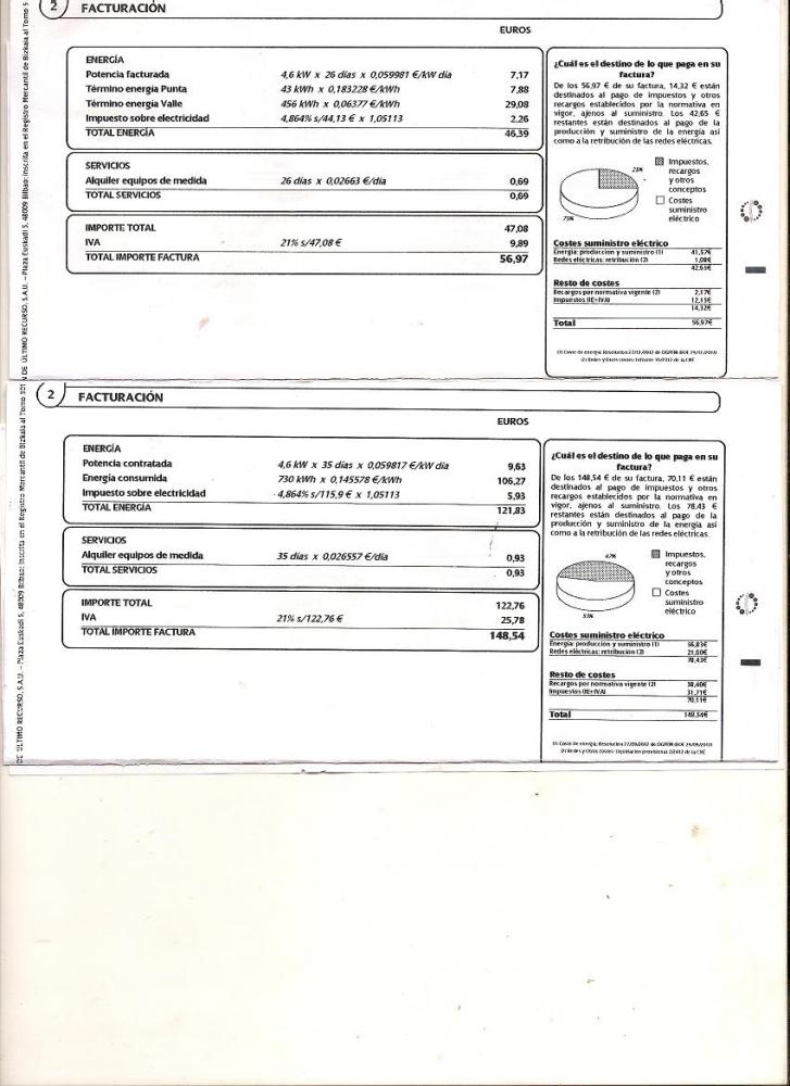

Re: ULTIMA FACTURA DE LA LUZ
El de Diciembre y el último
Archivo adjunto 6835
Enhorabuena !!!!!!!!
Pues no es mala idea funcionar durante el dia a base de baterias y generacion, y de noche por tarifa nocturna. Hay que meditarla
Yo he rebajado de 350kwh al mes, a unos 200. En realidad, genero bastante mas (y acabo de empezar a hacer otra turbina que "casi" duplicara generacion). Mi problema es que para rebajar mas la factura me tengo que meter en inversiones "fuertes" (basicamente, un inversor gordo; y ya veriamos las baterias, que las que tengo son pequeñas y estan ya mayores) de las que no me gusta hacer por que van en contra de mi criterio de rentabilidad economica inmediata. O eso, o seguir dedicando gran parte de mi generacion a producir calor
La idea de usar una tarifa nocturna no es nada mala. Tengo que meditar como encajaria con los aparatos que tengo actualmente y echar tres o cuatro cuentas :)
Enhorabuena por tu reducción drástica de factura.
Tengo unas preguntas a ver si me puedes ayudar a entender tu instalación:
Se trata de una instalación aislada pura, que utilizas durante el día, mientras tienes la red desconectada? (es decir, desconectas el icp y activas la entrada de la aislada por interruptor de corte general)
De esta manera cuando llega la noche (periodo de tarifa nocturna) desconectas la entrada de la aislada y conectas la red?
Es decir tu haces una "conmutación manual", no?
Cuando llega la noche utilizas la red para cargar las baterías a traves de la AC-in del inversor?
Si no es como digo, te agradecería que me explicaras, ya que ando buscando algo como esto, y sigo debatiéndome entre un sistema como el tuyo, uno con inversor híbrido tipo routersolar, o microinversores con caja negra.
Sí, es mas o menos como dices.
La conmutación antes era manual, ahora va con reloj.
Solo cargo baterias con la red si estan bajas, porque normalmente se cargan con los paneles.
