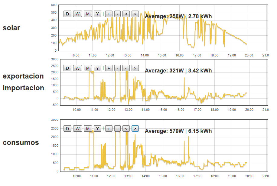

Pues ya tengo montado e instalado el sistema de monitorización. Estos son mis consumos de las ultimas 24h.
Archivo adjunto 6773
Tenía pensado instalar un kit de autoconsumo con un enecsys duo y parece que me vendría bastante parejo con mis consumos. Se aceptan sugerencias, no soy experto, aunque voy a esperar un mes por lo menos para conocer más a fondo mis consumos.

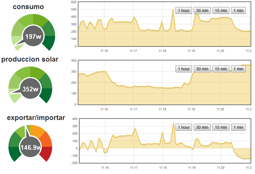

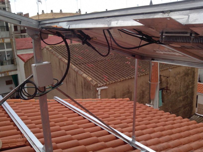

Por fin tengo instalado y funcionando mi kit de 500w. Estoy empezando a ver su funcionamiento y hoy es un día con sol y nubes. A esta hora esto es lo que veo (supongo que es lo normal):
Archivo adjunto 7481
El soporte es de fabricación casera y lo he hecho regulable en altura para cambiar manualmente entre varias posiciones según la estación.
Archivo adjunto 7482
Archivo adjunto 7483

Endeble me parece eso no?
Re: Idea sobre posible sistema para no inyectar a la red
Photon
Que va ;)
Es hierro galvanizado, fuerte fuerte. Vamos antes de moverse eso me arranca el tejado. En serio he visto videos de montajes por internet que se ven tiras de metal que da la sensación que al forzarlo con la mano hasta lo puedes doblar. Esto no lo mueves ni de coña je,je,je
He conectado una pinza a la entrada de la calle, otra a las cargas de mi casa y otra a la producción solar. El caso es que puedo ver una gráfica dónde sé si importo o exporto en cada momento. He pensado que sería interesante poder saber lo que ahorro y lo que desperdicio cada día, para de esta forma tener un visión acumulada en el tiempo, y ver si me interesa instalar más placas, un depósito de agua o un mk2 (que seguro que me lo monto je,je). La cuestión es que me gustaría crear dos feeds en emoncms, uno para guardar los datos de exportación y otro para guardar los datos de importación. Desde emoncms no veo como hacerlo, pero creo que se como hacerlo desde el firmware del emontx, supongo que será la mejor opción. Lo digo por si alguien ha hecho algo similar, es decir quiero restar a lo que consumo lo que importo para calcular lo que he ahorrado de producción solar, y también quiero restar a lo que consumo lo que exporto para calcular lo que he desperdiciado. No sé si me explico.

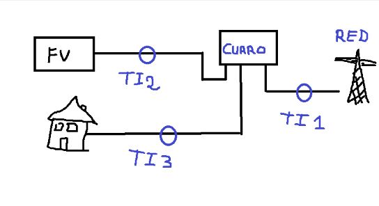

Te cuento.
En mi caso he llevado la FV al cuadro,aqui una pinza para medir la produccion,por otro lado van los consumos de la casa ,con otra pinza y por ultimo la que viene de la calle con otra pinza.
Es decir ,la única pinza que deberá medir en ambos sentidos sera la de la calle,ya que consumo y generacion van separados.
En la emontx asegurate de que estan abilitadas las tres pinzas,en el firm vaya.Luego desde emoncms te vas a imputs y ahi deberia salirte la emontc con sus 4 canales ( 3pinzas y tension si la estas usando Supongo que esto dependera de archivo que le subas,no obstante asegurate que en el que subes puedes ver las tres pinzas activas.
De ese modo tengo un feed para ver la generacion,otro en el que veo el consumo y un ultimo en el que veo el balance.Creo que dependera de como tengas las pinzas y la instalaccion.

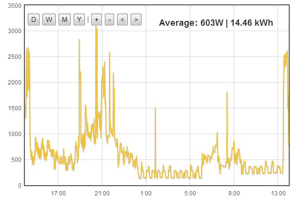

Gracias Cardmagedon, pero lo tengo conectado tal como describes. No he tenido tiempo pero creo que sé lo que tengo que hacer para ver la información que quiero y como la quiero, luego probaré.
En cuanto a la producción ya tengo una visión más o menos completa. Hoy ha sido un día con bastantes nubes sobre todo por la mañana. Estas gráficas resumen la producción:
Archivo adjunto 7488
De aquí deduzco lo siguiente:
1) Si mi producción hoy (un día con nubes por la mañana) ha sido de 2.79kWh, puedo esperar que de media anual tenga 2 kWh día durante 300 días (siendo PESIMISTA o eso creo). El coste eléctrico para mí debe andar sobre los 0,21€/kwh con todas las tasas habidas y por haber. Luego 2 kWh x 0,21€ x 300días = 126€ año. Las placas e inversores me han costado 680€ + hardware de medición 150€ aprox. + soporte de placas 200€ (lo desconozco, es una estimación, pero la instalación la he hecho yo con la ayuda de un amigo, no creo que cueste más) = 1030€.Tardaré (siendo pesimista) unos 7,4 años en amortizar la inversión al precio actual.
2) Si no pongo un depósito para calentar agua o algo así no tiene sentido poner más placas, desperdiciaría mucha energía para nada.
