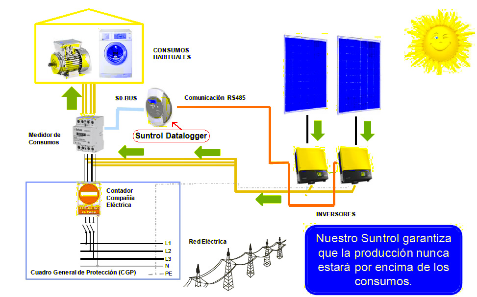

Aquí va la primera, sacada de Autoconsumo fotovoltaico por Balance Neto, Información General
El suntrack datalogger "regula" la energía que nos dan los inversores para ajustarla al consumo.
Archivo adjunto 6305

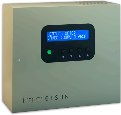

Y aquí la ultima, de la que acabo de enterarme hoy, gracias a josef111, se llama immersun en mi opinión muy interesante, porque permite usar el 100% de nuestras placas, ya que controla la energía que consumimos y la que sobra progresivamente vía detector en uno de los cables de acometida de la casa, lo manda a una resistencia con esa misma progresividad, si te sobran 200w, ...pues 200 manda al termo, si te sobran 1000 pues 1000 que manda al termo, si no te sobra nada, pues nada que manda, si el termo llegar a corta por temperatura, activa un segundo relé por donde pasaría ese mismo excedente y calentaría una segunda carga, por ejemplo una estufa del media mark de 20 euros, un calentador de jarra de agua, etc.
Archivo adjunto 6306
Se calibra apagando todos los consumos de la casa ( incluido inversor de FV) , en ese momento pones una carga de unos 20-40w digamos una bombilla, y calibras el immensun a 0, el entiende que en ese momento la carga es cero.....cada vez que sobrepases ese umbral de carga que pusiste, derivará ese vertido a la resistencia por PWM.

Ya he estado mirando el Immersun y es fundamental tenerlo. Espero que pronto se comercialice en España o alguien lo fabrique.

Yo ando detras de esto, y la verdad es que la solucion de Inmersun me parece maravillosa, aunque el enlace que ha dejado esta roto, voy a buscar información a tope sobre su funcionamiento.
Como dices, la solucion es perfecta, siempre que tengas donde volcar el excedente de energía, es decir, un termo de agua con una resistencia mayor a la potencia de placas instalada, y sobretodo con una cantidad de agua "pendiente de calentar" que pueda estar 4-5 horas absorviendo la potencia total, para no inyectar nada a la red.

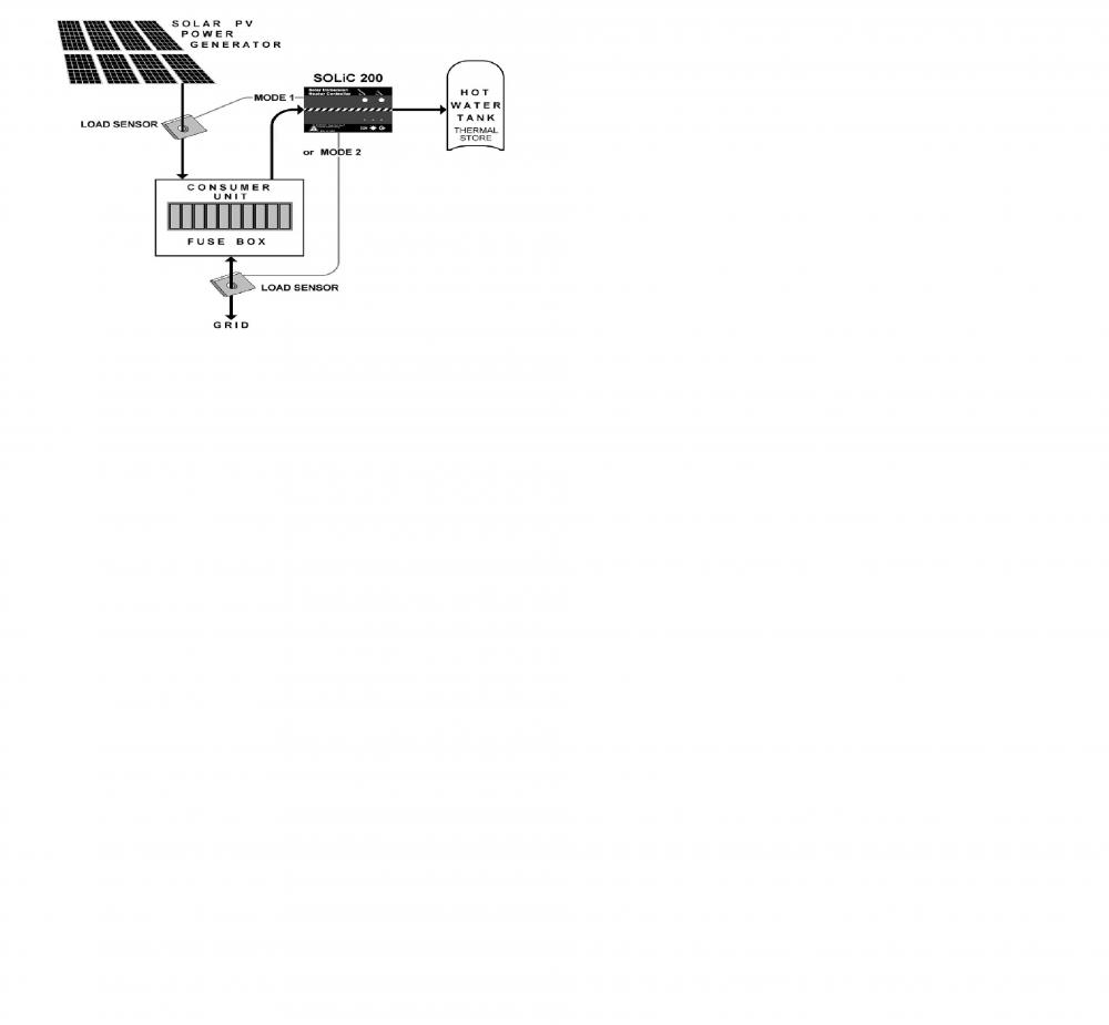

Buenos días a todos, aquí os dejo otro sistema que parece cumple con el mismo propósito, yo tambien estoy mirando para realizar algo parecido, despues de darme cuenta que no tenia ni idea de lo que quería y que tenía que leer y aprender mucho, cosa que gracias a este foro me está siendo posible.
Earthwise - SOLiC 200
Archivo adjunto 6309

Una duda. ¿El Immersun se podría usar con un termo de agua electrico de los de toda la vida? De los que se enchufan. Porque entiendo que lo podría conectar a mi acumulador de la bomba de calor como principal y cuando éste este caliente que siga calentando el termo eléctrico.
¿Se podría hacer esto?
Re: Sistemas para evitar inyectar a la red.
Si, perfectamente, a cualquier carga resistiva pura, con esto lograrías que tu excedente apoyara el forma de calor bien al ACS o calefacción de cualquier tipo.
Si tu termo lleva pantalla digital o electrónica de algún tipo, el immersun sólo lo deberías instalar a la resistencia del termo en serie con su termostato de temperatura.
