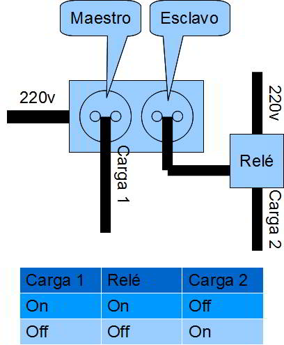

    Aqui os pongo un croquis del sistema de regleta. Espero os aclare el tema:
    Nombre:  croquis.jpg
Visitas: 1033
Tamaño: 22,1 KB

    Venga otra.... si al enchufe del termo le pongo un regaludor de potencia y reduzco la potencia del mismo... entiendo que el termo seguirá funcionando pero a menos nivel -o sea que, en lugar de calentar pongamos en tres horas, si le reduzco la potencia a la mitad, posiblemente calentará en 6- es correcto?
    Afecta en algo al funcionamiento del termo (o sea a la duración de la resistencia)?
    Como regulador de potencia... sirve un dimmer de esos que se utilizan para bombillas???
    Thankssss

    Duda:
    He conectado una toma de corriente a un panel, en la toma de corriente he enchufado el termo (un Cointra a 1200w), mis preguntas:
    El piloto del termo.... ni se inmuta... es normal?
    Cómo puedo saber si el termo va calentando?
    Da igual dónde se conecta la clavija del enchufe al agujero de la toma de corriente (o sea, tiene polaridad)?

    Aislado del todo, del panel al termo, o sea, + - del panel a base del enchufe y ahí entra el enchufe del calentador, totalmente aislado

    Estamos hablando de un panel de cuantos vatios???
    Pienso que un solo panel a su maximo tendimiento,digamos 300w.. no le hace ni cosquillas a los 1200w del termo.
    Cita Iniciado por Carlos6025
    Potencia=Voltaje x Voltaje / Resistencia.
    Veremos si no meto la gamba en los calculos:
    Termo a 230v:
    1200w-230v
    1200=230*230/resistencia.
    resistencia=44
    Termo a 24v:
    potencia=24*24/44
    potencia=13w
    ni cosquillas.

    admitiendo lo que dices.... la bombilla debería encenderse????
    Os pongo los cálculos que he hecho para iniciar el experimento:
    3 Paneles de 100 w a 12V (sin crñiticas por los V, porque fue una compra errónea)
    Termo de 50 litros
    Temperatura de inicio 15º
    Temperatura final 50º
    Calculando... en 6 horas 46 minutos hemos de conseguir el objetivo de llegar a los 50º

    Pues creo que no vaya.La bombilla seria un filamento que no se pondra incandescente para emitir luz hasta que alcance una cierta tension.(Supongo).
    Admitiendo los calculos jeje ni idea,ni siquiera se si realmente eso que e expuesto es asi.Lo he hecho para un solo panel ya que es lo que comentabas en el post inicial.
    Con esos tres paneles hablariamos de 30w?.
    Aver si algun experto le hecha un ojo a esto.
    Pues la verdad que no esta nada mal,has conseguido calentarlo de forma totalmente by de face .xD

    Casi perfecto.
    La cuestión está en que la tensión que te va a dar el panel(24V en tu caso)no la puedes saber a priori, si no es cruzando las curvas de potencia de la resistencia y el panel, en una gráfica.
    La tensión que da un panel depende de la carga (resistencia) que le conectes, aparte de la irradiación que recibe. Y para aprovechar al máximo ese panel, la tensión de trabajo debe ser la Vmp.
    Es decir, para poder aprovechar al máximo el panel de 100w y una Vmp de 18 voltios, tienes que conectar una resistencia tambien de 100w y una tensión nominal de trabajo de 18 votios. Que corresponde a P= VxV/R, R= 18x18/100= 3,24 ohmios
    Todo lo que sea salirse de ese valor de 3,24 ohmios significa perder rendimiento del panel.
    El piloto del termo.... ni se inmuta... es normal? Es normal. Ese piloto necesita por lo menos 100 v para empezar a iluminar, y tu le estas metiendo, como mucho, 22 voltios.
    Cómo puedo saber si el termo va calentando? No lo vas a notar ni en 100 años. La potencia que le sacas a ese panel no son 100 w, es mucho menos. Estará alrededor de 10 w.
    Da igual dónde se conecta la clavija del enchufe al agujero de la toma de corriente (o sea, tiene polaridad)? En ese calentador no hay problema, pues no tiene polaridad.
    La impeancia del panel debe coincidir con la impedancia de la carga, para sacar el máximo rendimiento del panel.
