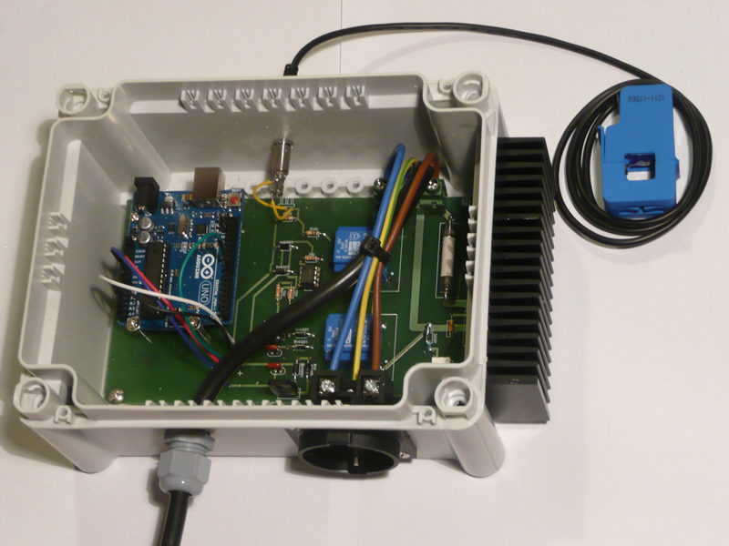

Al final, en mi caso, como mi instalación solo es de 960Wp (aunque he visto que en la práctica puede dar potencia superior al 1Kw) he optado por instalar un regulador de corriente, uno barato de este tipo.
Control de intensidad. Monofsico (AC/DC) | seiza.es
De modo que cuando los paneles cubran mi consumo base de 250W, lo regulo para que si sobrepasan esa potencia (intensidad) en un 10% durante 2 segundos entre la alimentación al termo.
No me importa que además necesite energía de la red, porque en mi caso necesito que funcione unas 3 horas en verano,en invierno menos quizá 1-2 horas porque se calienta con un serpentín secundario calentado por la calefacción de leña.

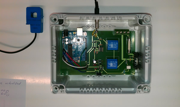

Re: Sistemas para evitar inyectar a la red
Gracias Mark, tiene muy buena pinta todo y parece bastante claro. Entiendo que para que la comercializadora no diga, ni pueda decir nada, habrá que poner esto después del ICP dentro del cuadro de casa (me refiero a la pinza amperimétrica). Luego imagino que es echarle ingenio por donde encauzar el sobrante dentro de la vivienda de una forma segura. Me pregunto si se podría poner como carga resistiva una bombilla alógena o similar con una potencia que aguante el máximo sobrante o algo parecido (algo como bombillas incandescentes o similar, pero más fiables).
Por cierto, avísanos cuando lo saques a la venta! .Gracias de nuevo Mark y enhorabuena por la idea.

Por cierto una duda, has comprobado que el dispositivo disipa correctamente dentro de la caja estanca?

La pinza aparece en el esquema conectada entre el contador y el cuadro odea "antes" del ICP. Por tanto hay que meter la "mano" en el cuadro para conectarla.
Ya lo habia visto en una tienda online, que supongo es la de Mark, el precio es interesante y solo falta testearlo a fondo para saber como se comporta.
