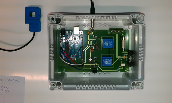

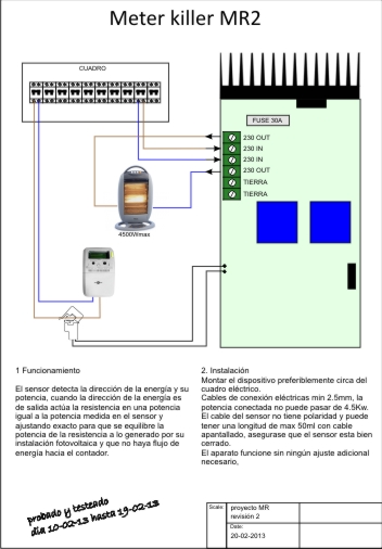

Hola
Aqui como funciona y una foto del modelo de prueba
Archivo adjunto 6764
Archivo adjunto 6763
Re: Sistemas para evitar inyectar a la red
Gracias Mark, tiene muy buena pinta todo y parece bastante claro. Entiendo que para que la comercializadora no diga, ni pueda decir nada, habrá que poner esto después del ICP dentro del cuadro de casa (me refiero a la pinza amperimétrica). Luego imagino que es echarle ingenio por donde encauzar el sobrante dentro de la vivienda de una forma segura. Me pregunto si se podría poner como carga resistiva una bombilla alógena o similar con una potencia que aguante el máximo sobrante o algo parecido (algo como bombillas incandescentes o similar, pero más fiables).
Por cierto, avísanos cuando lo saques a la venta! .Gracias de nuevo Mark y enhorabuena por la idea.

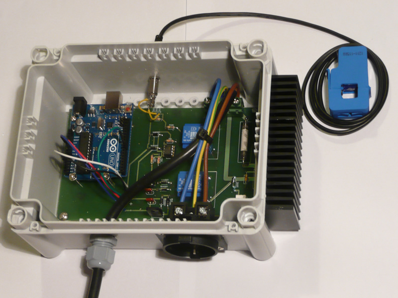

Ya lo tengo acabado.
Archivo adjunto 6807
Hola Mark
Hay que quitarse el sombrero, enhorabuena, un acabado super profesional.

La pinza aparece en el esquema conectada entre el contador y el cuadro odea "antes" del ICP. Por tanto hay que meter la "mano" en el cuadro para conectarla.
Ya lo habia visto en una tienda online, que supongo es la de Mark, el precio es interesante y solo falta testearlo a fondo para saber como se comporta.
