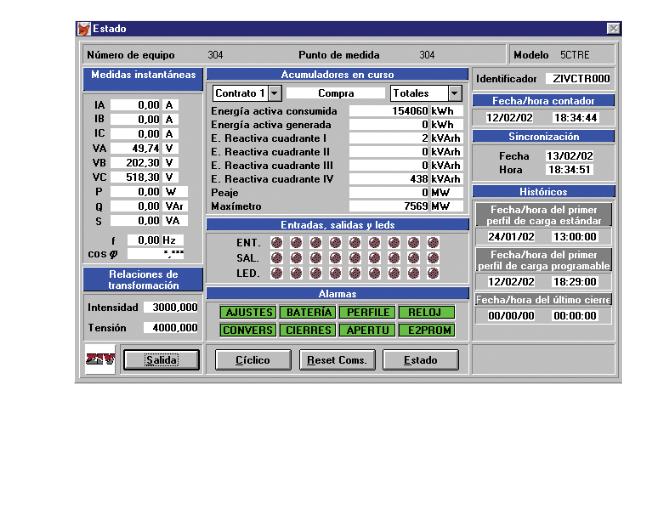

    Estamos jodidos. Los datos que hay abajo en el recuadro rojo, parece que son acumulados de cierto periodo de tiempo. Alli se ve exportación e importación.
    De alguna manera hay que decirles a estas cajitas negras que el "0" es 10, 15 o 20.
    Gracias por esta estupenda aportación.
    Por cierto sabes el significado de las cuateo flechitas que tiene a la izquierda el contador CERM1.
    Saludos y gracias.

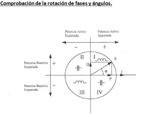

    Las flechitas son las que pone el manual para indicar el Cuadrante Activo.
    Lo que pasa es que yo no se interpretarlas bien, buen salen diversas combinaciones posibles.
    Ejemplos:
    Fecha abajo si exporto.
    Abajo y derecha si ya no exporto o empiezo a importar algo.
    Flecha a la derecha si es importación importante, ejemplo 800w.
    Luego se pone flecha arriba y derecha.
    Flecha izquierda si exporto
    Fecla izquierda y arriba si dejo de exportar.
    Me lo podrías explicar más correctamente.
    Saludos y gracias.
  10. #310
    Avatar de Cardmagedon
    feb 2009
    Galicia
    601
    Predeterminado Re: Sistemas para evitar inyectar a la red
    Esos cuadrantes basicamente muestran la relación entre el angulo de la intensidad y la tensión.
    Lo normal,si no me falla la memoria,es decir en una vivienda que solo consuma,seria flcha arriba y a la derecha,que se corresponderia con el primer cuadrante.
    Pero en este caso pues...habra momentos de importación ...exportación.
    Personalmente no le daria mas vueltas,es un baile inevitable.
    Te pongo una imagen pero con la misma te lia mas.
    Nombre:  screenshot.jpg
Visitas: 1239
Tamaño: 17,8 KB

    Como he dicho no tengo el "zerobox" tenemos el original de robin autofabricado y sustituyendo triac por SSR. Nos llevo una tarde entera ajustarlo perfectamente, hoy nos llevaria mucho menos. la configuracion del "zerobox" (la que yo he visto) simplemente no existe, han pillado los parametros que robin emley puso en su circuito tal cual.
    El nuestro con un contador analogico hacia lo mismo que el tuyo pero con tendencia a consumir, casi imperceptible, pero si lo dejabas un rato veias que algo se habia movido la rueda.
    en las configuraciones originales del inmersun habia que activar un consumo y esa era la "tara" no se ahora. Sin embargo en UK la exportacion no es problema asi que es posible que la "cura en salud " para UK sea justo la contraria de aqui y prefieran exportar algo en lugar de consumir.
    ya tenemos contadores digitales unos propios y otros de la compañia, el efecto que hemos visto es que algo exportas pero como aun no hemos logrado entrar en las tripas de ellos no vemos mas que los acumulados por pantalla y los pulsos del led, si el sistema esta en equilibrio con cargas y generaciones no muy dispares calculamos que exporta un 0,5%.
    El concepto del cubo no se si es el que utiliza el inmersun, en cualquier caso el cubo es "virtual" no existe fisicamente. La realidad es que si tienes sobreproduccion mientras los pulsos mantengan la carga encendida consumiras de la red y cuando no, exportaras.
    de todas formas lo importante es ver que hace realmente el contador y que es lo que acumula, para ver si el sistema es correctamente valido, desde luego economicamente si lo es, el que diariamente un sistema de 3kw de paneles acumule 0,1 o 0,3 kwh de consumo no deberia preocuparnos, los paneles compensan eso con creces.
    otra cosa es lo que la compañia detecte y haga con ello.
    Una pequeña muestra de lo que acumulan los contadores digitales.

    X Lunnis.En que periodo seria eso?
    Por la fecha no son recientes,es medida directa o va con Ti?
