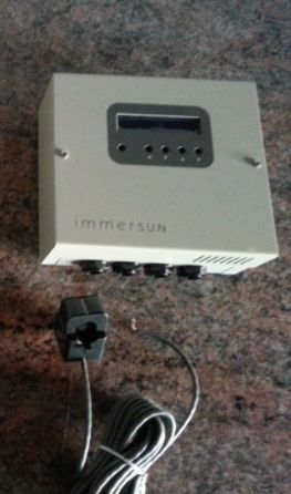

Han llegado los reyes :tongue:
Archivo adjunto 7451

Supongo que estareis ansiosos porque os diga algo,sin embargo el tiempo no acompaña.
No obstante os dejaré algunas impresiones.
Durante el día el de ayer practicamente estubo siempre nublado,la produción daba picos de 700w-800w y bajaba a 400w.Aún así se adaptaba a las circunstancias,y desviaba el excedente al termo,en el display se puede ver la cantidad que esta metiendole al termo y tambien la cantidad de energía desviada.
Hoy tenemos nubes y claro,mas bien nubes...el caso es que subimos la produccion por momentos aa los 1900w y responde perfectamente.A estas horas lleva desviados unos 1700w aproximadamente.
En cuanto a la configuración.
Pues apesar de estar en inglés es muy sencilla,una vez conectado la carga,la entrada de alimentación y la pinza.Procedemos a encenderlo,y tan solo debemos hacer lo que nos indica en pantalla.Basicamente,hace un chekeo a la carga,luego debemos apagar el inversor ( de este modo detecta la direccion del consumo ) y listo,tan solo nos quedaría configurarle la fecha y la hora.Con esto ya tendríamos el funcionamiento básico.Luego podríamos entrar en opciones avanzadas como para por ejemplo programar encendidos del termo a su maxima pontencia a determinadas horas,por ejemplo para en días con poco sol,guardar durante el día los excedentes y luego durante la noche terminar de calentar el agua para tenerla disponible por la mañana.
Funcionamiento.
Pues pienso que se basa en algo muy similar al cubo de energía,realmente no se como pero según veo en las gráficas del openenergymonitor la direccion de la corriente varia constantemente,la cual se hace visible en la rueda del contador que entra en un estado de tembleque.Faltaría saber si la tendencia final es a una exportación cero,que es una de las partes que nos interesa.No puedo evaluar actualmente de cuanto estaríamos hablando,sin embargo la sensación me dice que algo exporta,aúnque sea poco.
Veremos que dicen los resultados.
Por otro lado,no he notado ningún tipo de ruido ni cosa rara en los aparatos electricos,tengo principalmente iluminación por led y bajo consumo,apenas tengo un par de bombillas incandescentes y de momento el poco rato que las he encendido no he visto nada raro.
No tengo posibilidad de ver si mete otro tipo de ruido,pero arrimandole una radio de las de toa la vida no se escucha nada raro :icon_biggrin:
Por otro lado decir que el acabado es infinitamente mejor que el del Zerobox,el cual viene en una caja de plastico,mientras que este trae caja metalica la cual es mas adecuada para ayudar a disipar el calor que pueda originarse.No se cual será el resultdo con el paso del tiempo entre el disipador y el plastico.
Posee diversar opciones de conexión .podrían ponerse varias cargas o incluso varios Immersun en cascada (maestro-esclavo) tambien posee un conexion para datos y un salida de relé NC y NO.
Hasta ahora es lo que os puedo aportar al respecto.
Adjunto una foto,he borrado numero serie,titulo de un libro que salio en la foto y os señalo una pequeña diferencia:Ettiquetado CE,algo que no aparece por ningún lado en el Zerobox.
pd,en la foto se vé la botonera suelta,viene así para el trasporte.Simplemente es colocarle dos tornillos.

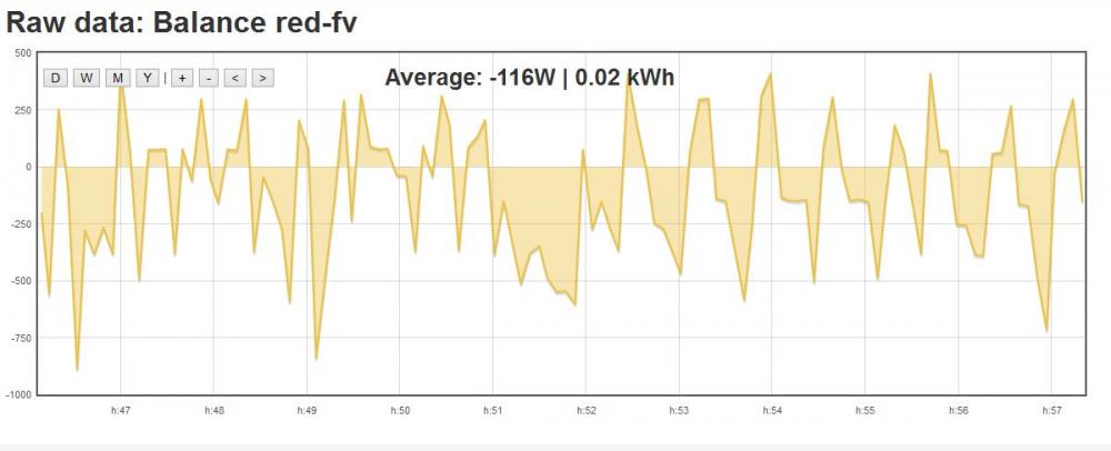

Bueno al final ha abierto el día y debo decir que por la mañana abriendo el grifo el agua salia templada,no puedo precisar temperatura pero abriendole a tope y solo al agua caliente se notaba templada.Mas bien tirando a fria.
Pues el termo ya ha cortado al alcanzar la temperatura estipulada,segun el display del immersun se han desviado al termo unos 5,369kwh.
Adjunto graficas,y un zoom de la misma x minutos.
Archivo adjunto 7455
Archivo adjunto 7456

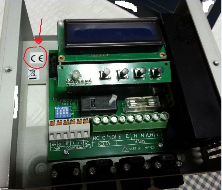

He de decir que el rato que ha funcionado el Zerobox lo ha hecho bien,vaya.No se que configuracion le habran metido pero aparentemente esta vez han tenido suerte y la confi se adapta a mi contador.De momento tampoco he notado nada raro con el Zerobox.
No tengo nada en especial contra el Zerobox sino me duele que se comercialice algo con otro nombre,y aprovechandose del trabajo que otra persona ha puesto gratuitamente al alcance de todos.Puedo entender que se cobre por hacer el trabajo aquines no sepan hacerlo,pero no vendas otra moto,mas aún cuando en ningún lado se menciona nada de como configurarlo.Te lo entregan así sin mas pero habrá casos y casos y el cubo de energía no será igual para todo el mundo.Esto no se menciona en ningun lado.
Por otra parte si sucede algo prefiero tener un equipo que cumple la normativa CE y no algo hecho en casa.

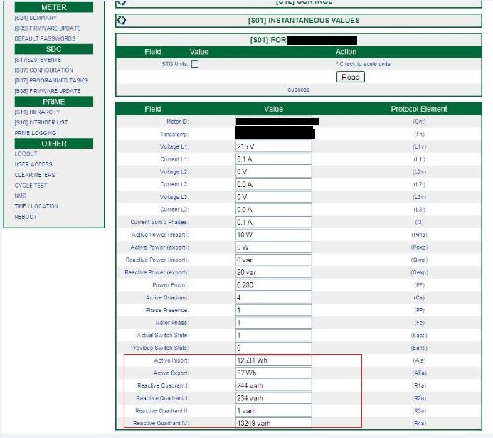

Ayer hice pruebas durante casi una hora, con un ojo pegado al contador y cambiando los valores del Zerobox, hasta que lo tuve que dejar, pues la familia quería luz en casa, jeje.
Aún poniéndolo a -50, en algunos momentos la L1 del contador se ponia a L1-, cuando normalmente debe estar en L1+, o sea, imortación.
Mencionar que las pruebas las hice con generación de 260 w, y la resistencia consiste en una bombilla de infrarrojos de 250w. Pero ayer era un día muy bueno para poner a prueba el sistema, pues las medias nubes daban paso a un sol palido, luego fuerte, en fin todas las variedades, mientras yo observaba el contador y cambiaba configuraciones.
No he terminado las pruebas, en cuanto pueda ire subiendo el valor a ver que pasa, si en algún momento deja de exportar.

El immersun....he probado disversas cargas desde 100w de carga y ha dicho que era demasiado baja.
Tengo una teoria,o algo asi mas o menos,el Immersun posee dos amperimetros,uno externo que mediante la pinza mide la energia que entra o sale en nuestra vivienda y otro interno que mide la energia enviada a la carga.
En el proceso de instalacion activa la carga a su maxima potencia,a continuacion te pide apagar los inversores de red,y entonces espera encontrarse en la pinza una intensidad igual o superior a la que esta midiendo el amperimetro de la carga.Entiendo que con este proceso y tomando tension de la red,se calibra.
Ahora con que margen?todavia no he encontrado nada en el menu que permita configurar la tendencia a exportar o importar.
Pero desde luego con 25 w me ha sido imposible conseguir nada.
Lo unico que se me ocurre es engañar a la pinza de entrada haciendole ver ,una vez terminado el proceso de configuracion que exporta mas energia de la que realmente exporta.Algo que tambien podria servir para el MK2,habria que ver si la idea es buena...ya probare.
Por otro lado en el MK2 ya que has prolongado la pinza,esta deberia ser recalibrada,pero...podria ser calibrada,o mejor dicho descalibrada con haciendole medir mas energia de la real,podria darse asi una tendencia a importar.?

En su día trabajé configurando los concetradores en los centros de trasnformación.Desde el concentrador ( estarias dentro de la intranet de la CIA ),se podía aceder a todos los contadores que cuelgan de ese transformador,entrabas en uno de ellos y entre otras cosas se podia ver el consumo en tiempo real.Por eso se dice que es una invasiona la privacidad;con estos sabran nuestros habitos diarios,a que hora te levantas,hasta que hora ves la tele.....no se limitan a simplemente sumar tu consumo.
Adjunto:
Captura de las medidas que se pueden ver,casualmente se ve algo como exportado:
Archivo adjunto 7475
