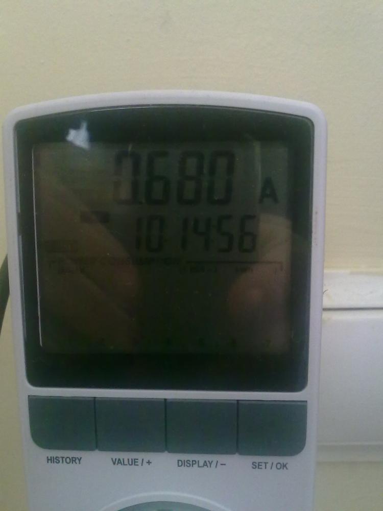

Yo es que tengo una conectada en casa con un monitor de consumo, así que mas que estadística es empírico total.
Va una de los ultimos días Archivo adjunto 6152
Gracias Photón. Así a ojo y con calculadora en mano unos 165W ¿no?. Para esta época no está mal. Imagino que la producción media del año es de 190w approx. Ya nos confirmas.

En ese momento es la producción que había, ahora mismo es de 0.3A, pero varía como esté el cielo y la hora que mires. En invierno un día claro puedes ver la misma intensidad entrando que en invierno, pero obviamente durante menos tiempo.
